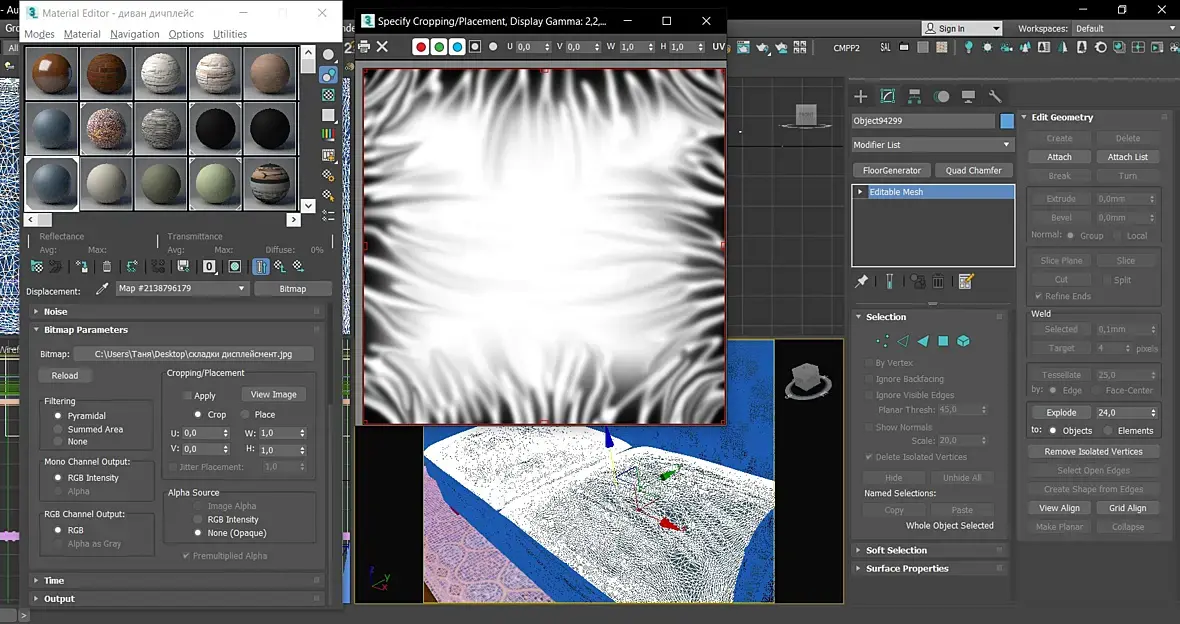

Например после применения мод. Displacement
у меня сжалась вся подушка, а мне нужно чтобі сверху только были чуть смятины, да и на материале отражается как то некорректно мне кажется

сжалось потому что скорее значение выдавливания выставили не в ту графу, там можно в минус от уровня геометрии выставлять и в плюс (min\max), либо у вас нормали вывернуты

красиво подогнать, пока для меня это непонятно... но кое-что уже получается, только модификатором дисплейсмент
насчет уроков, те,что я смотрела мне не помогли, там в основном через Сut или Displacement в материалах

Простое это уже сказали - дисплейс/бамп. Ищите ч/б текстуру и подгоняйте, что бы сверху и сбоку они сходились. Если для вас это и это трудно, то смотрите больше уроков.

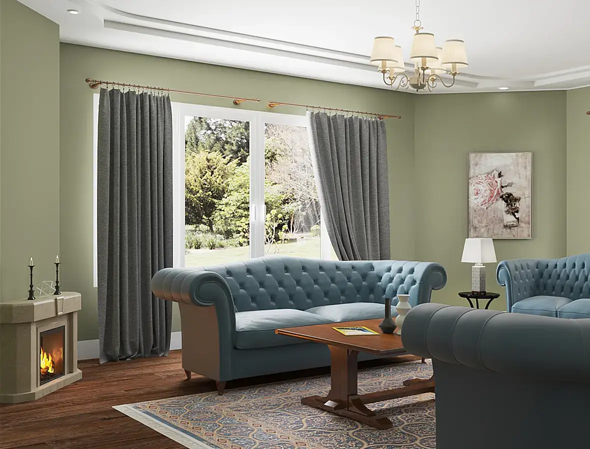

Спасибо большое, у меня пока из всего перечисленного более-менее получилось с модификатором Дисплейсмент, вот что получилось
