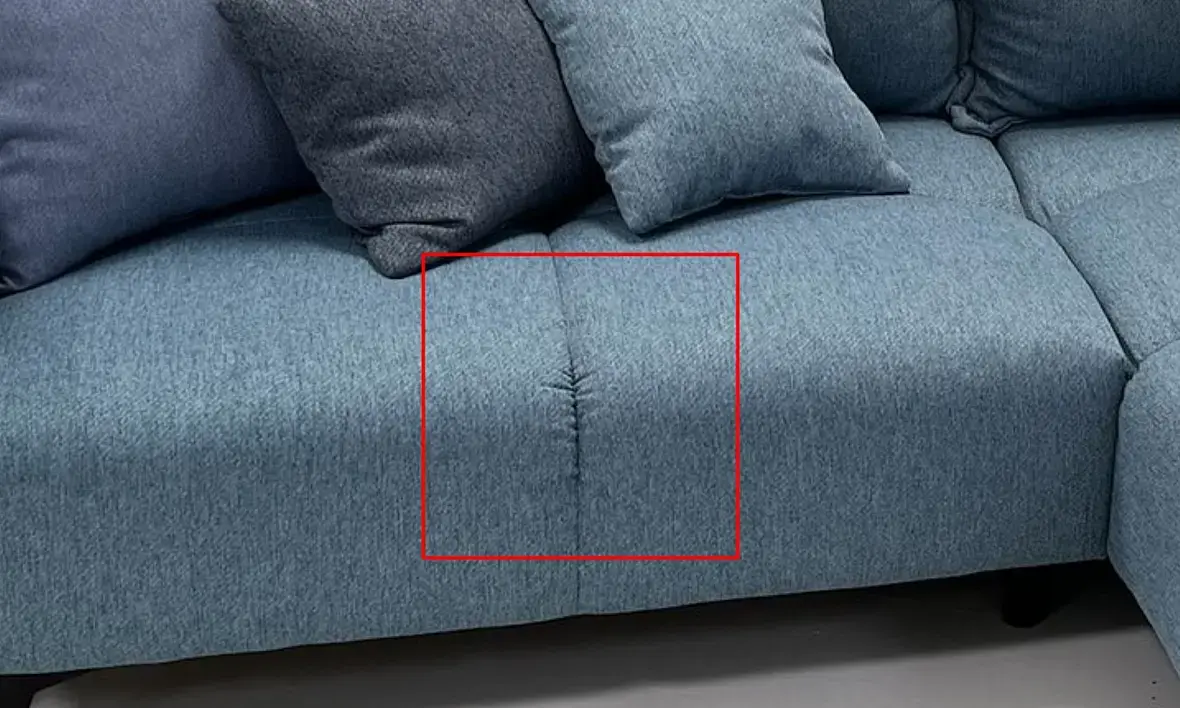

Извините, наверное тема по складкам была уже сто раз. Моделирую такие маленькие складочки. Можете подсказать, как вы их делаете?*? Экструдом или бэвел и двигаю грани, а потом сглаживаю и какие то они не такие получаются.Я понимаю, что дело в руках. Но уже кучу видео на ютубе посмотрел, а результат не удовлетворяет.Вы складки в Максе делаете или пользуетесь сторонними программами? может какие то лайфхаки есть?

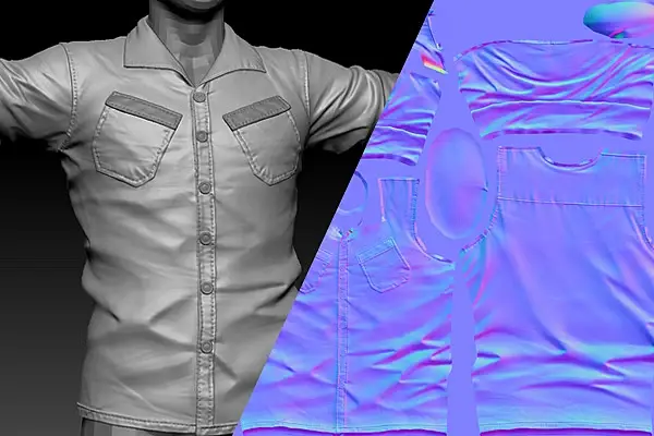

Делается развёртка (она какбе по-любому должна быть для таких моделей), по ней в фотошопе рисуется карта нормалей. На примере одежды:
Гуглите теорию про карты нормалей, тут в 2 словах не описать.
Более заморочистый вариант - на основании лоуполи из макса делается хайполи в зебре и там кистями скульптятся складочки, потом запекается нормалмапа с хайполи на лоу

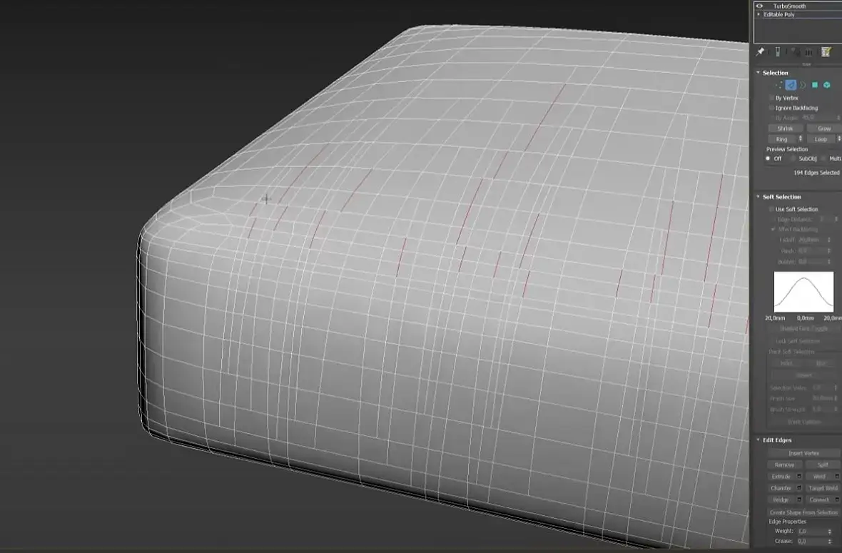

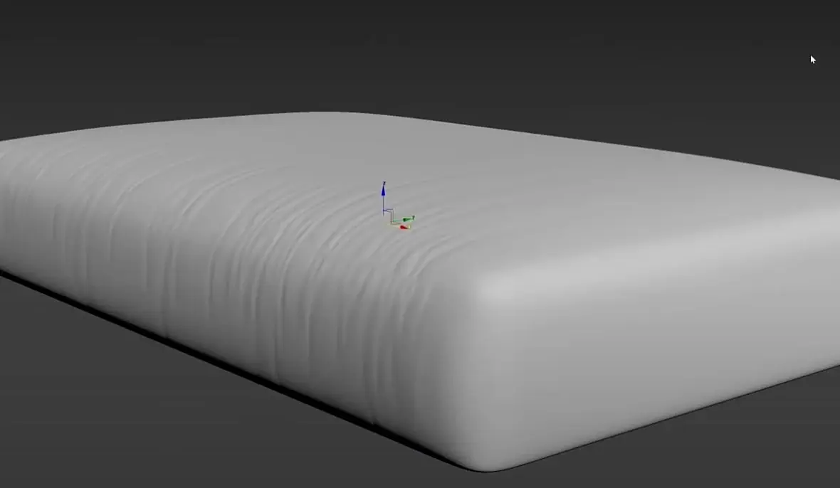

ох не советовал бы я вам в такую задачу лезть с нормалями. придется делать развертки, маски, лезть в фотошоп..посмотрите как Артем Гоголов делает, видео какое попалось, может в других что-то более подходящее https://youtu.be/YDeZFEZoNxY
В фотошопе? О_о Вообще-то такие карты пекутся с хайполи.

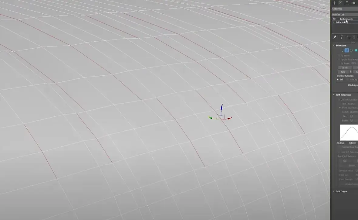

А бы тоже не советовал делать складки через нормалку, намучаетесь, а потом ещё и отредактировать модель будет крайне сложно. Там же дело 10 минут, катом чик-чик-чик и вдавил. Никаких бевелов и экструдов.
Я написала оба варианта. Вот такие мелкие складочки от шва по прямой линии развёртки как раз проще и быстрее в фотошопе.
большое спасибо! буду пробовать! так кажется наиболее простым
