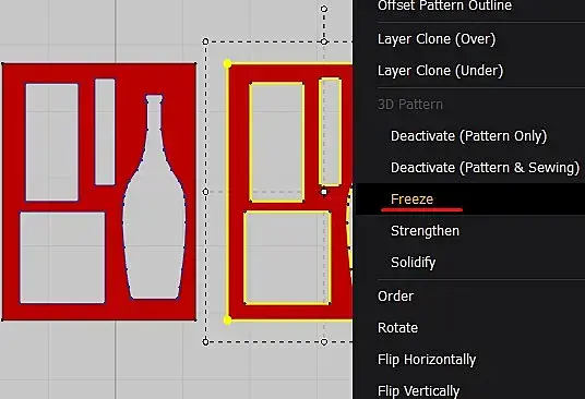

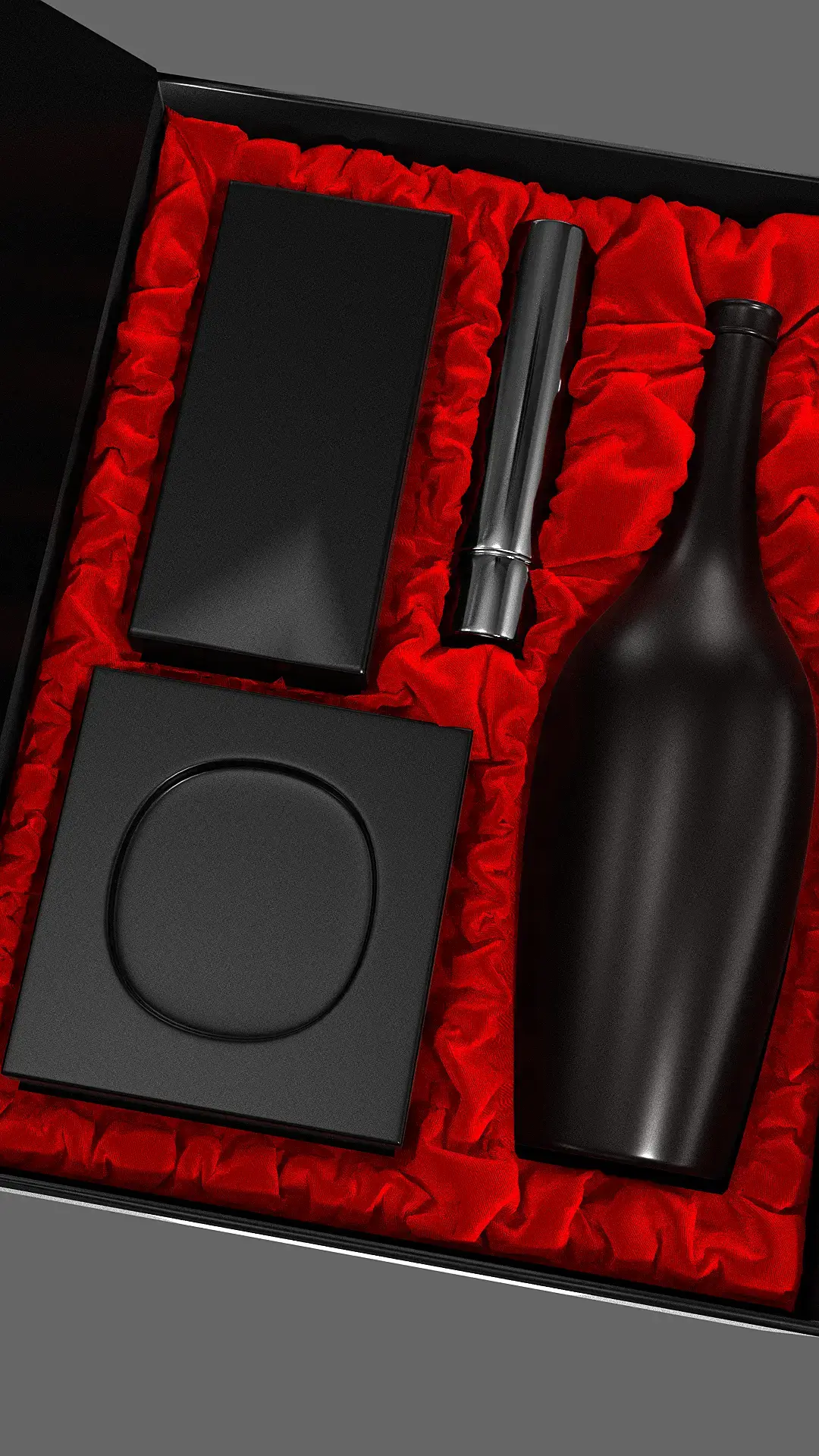

Немного нетривиальная задача, но может кто из опытных моделеров подскажет? Надо сделать вот такой ложемент в подарочный набор, причем надо не только сделать складки но и ландшафт под содержимое коробки! Кто-нибудь представляет себе, как это можно сделать?)))

Marvelous думаю должен помочь в этом деле.

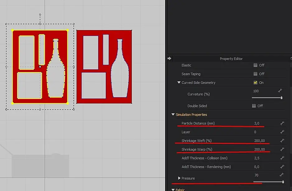

Анимируете движение бутылок и коробок из положения вне коробки до положения как они должны быть в коробке , что бы они двигались достаточно медленно.Тогда ткань успеет просимулировать под ними. Ткань с модификатором Cloth - уже слегка надута(Pressure).Запускаете симуляцию в Cloth (бутылки и коробки не забыть добавить как объекты коллизии в свойствах ткани) , навести марафет можно вручную подвигав полигоны Cloth в режиме Faces - Live Drag .

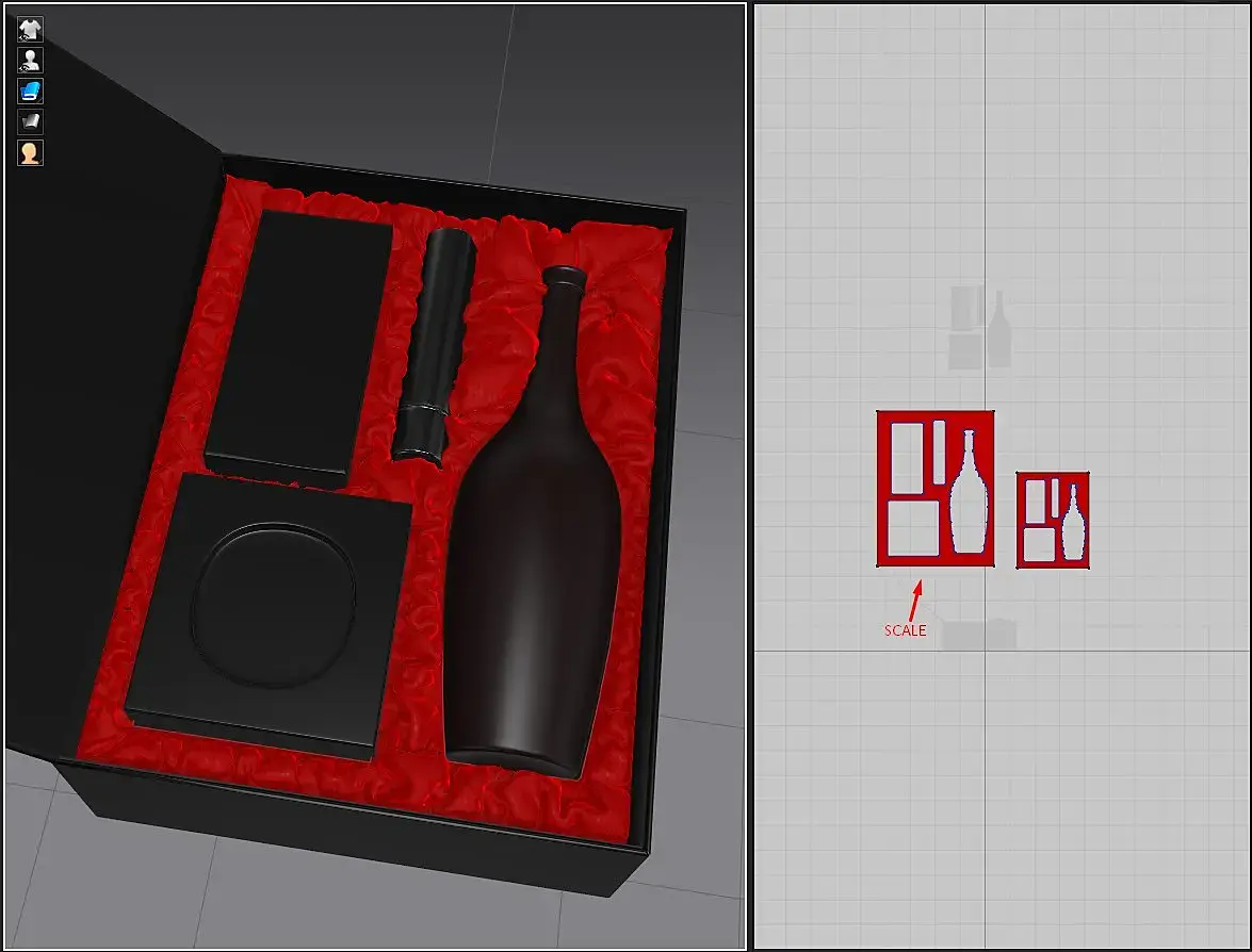

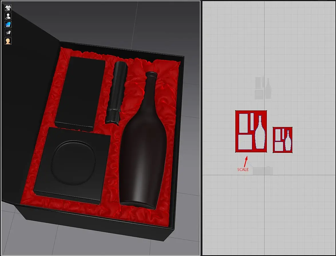

Пожалуй,результат со скейлингом, лучше и вернее)

Спасибо! raimboss вообще мой герой - целый проект запилил!))))))

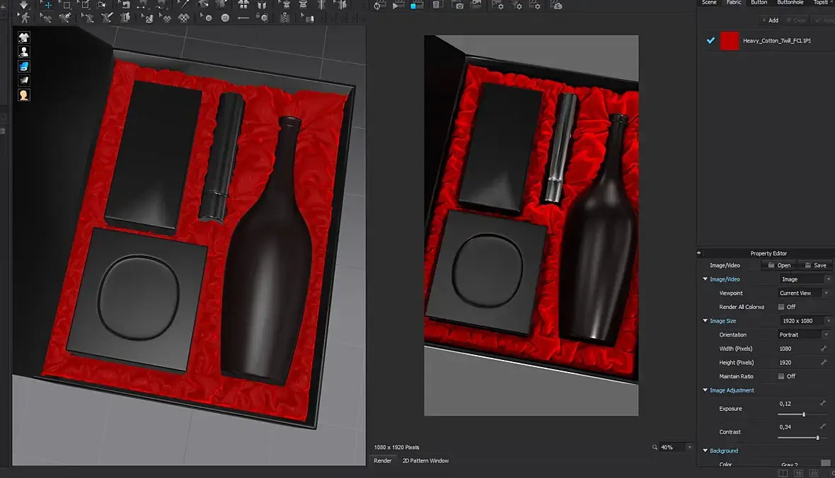

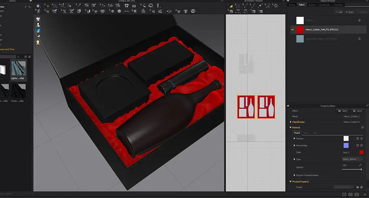

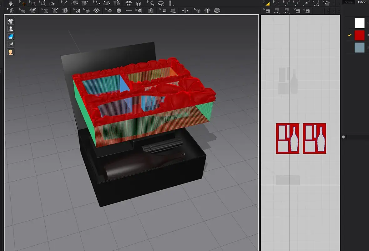

На здоровье! , не то чтоб , "- дело было вечером, и делать было нечего" , так вот бывает желание, иногда отвлечься, от рутины, даже когда ,казалось бы, совсем другое нужно делать)))

К великому сожалению , в МД пока еще нет рендера, это все в CLO 3d, но как правило немного позже, все появляется и в Марвеле.. надо набраться терпением .
