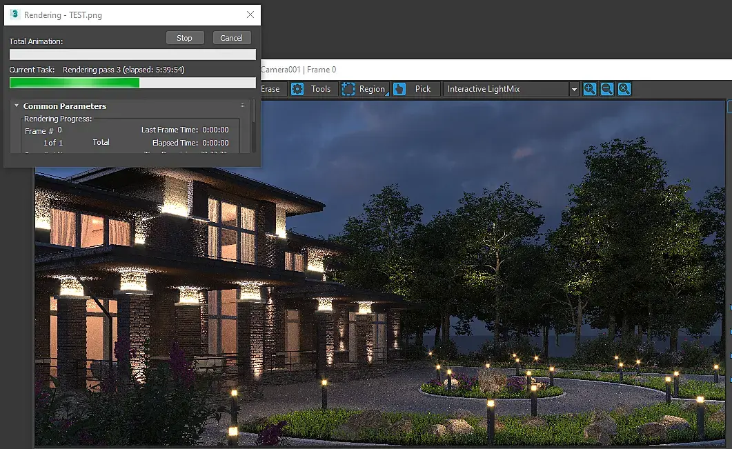

У меня картинка 1 рендерится почти 6 часов и когда отрендерится вообще не ясно) это не нормально. Корона 5, в настройках поставил качество хай, картинка 4000*2000. Сколько вообще пасов в рендере? Сейчас третий
Что сделать чтобы быстрей было и качество не особо страдало? Мне кажется врей уже бы отрендерил. Короной первый раз пользуюсь

а сколько памяти, какой проц?
проц ай7 какой-то, памяти 16
еще в паралель в кс играю пока рендер жду, нормально не притормаживает
Сообщений: 5675
Kalevan
В короне теперь есть пресеты для рендера? Дно пробито в очередной раз %)
А по теме - вы б хоть статичтику показали из фреймбуфера, rays/s там и прочее.
Цитата enegu:
проц ай7 какой-то
Шикарно. Их вообще-то уже поколений 9 сменилось и все ай-семь, но есть "небольшие различия"

Покажите скрин панели статов и лайт микс.

95% что проблема именно в этом  - 16Гб......
поставьте 1600х1200 - и всё посчитается
или присылайте мне - я вам скажу сколько ему нужно памяти!

Оффтоп, но кадрирование не удачное, газон снизу либо сильнее обрезать, либо наоборот целиком показать с кусочком дороги

Ненормально делать проект, не поковыряв движок на примитивных сценах. Мне кажется нужно сначало открыть офф доки и почитать. Какой вы там хай поставили? Пресет по шумодаву?)) Дак поставьте Nvidia AI... по-мойму самый быстрый, а если это под печать, то темболее визуальной разницы на бумаге не увидите. И на дисплейсе можно семпл увеличить.. на пару-тройку пикселей.. если нету ближнего клозапа
Благодарю, это поправится
да согласен по воподу офф доков) разобрался, все заработало
Это не под печать, а так посмотреть что получится.
Поменял на нвидиа вообще норм стало)

какой файл подкачки?
думаете если занимать проц то рендерить будет также?

Всем большое спасибо кто ответил, разобрался! Все заработало и почти отрендерилось)В общем так, какие выводы я сделал для себя в милион хз какой раз))
1. отказаться от национальной традиции делать и потом думать
2. читать оф.доки или хоть видосы смотреть по теме) там оказалось кнопка есть которая переводить коменты настроек на русский (иностраного не знаю)
Решение моей проблемы - скинуть настройки на дефолт)
