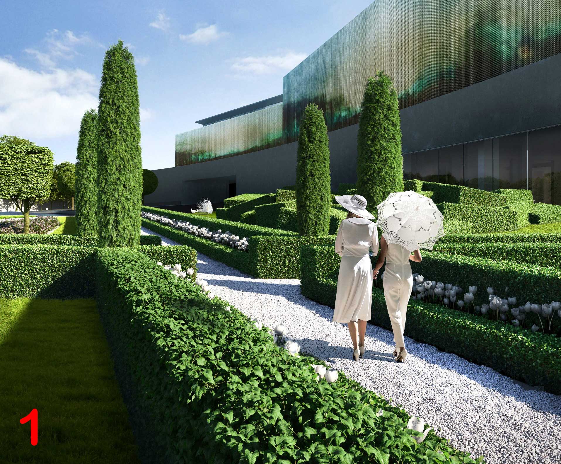

 Я изучаю вопрос оптимизации процесса вписывания людей в экстерьеры.
 Сколько в норме занимает 1 человек ближнего плана, среднего или дальнего? Есть ли инструменты/плагины для ускорения этого процесса?

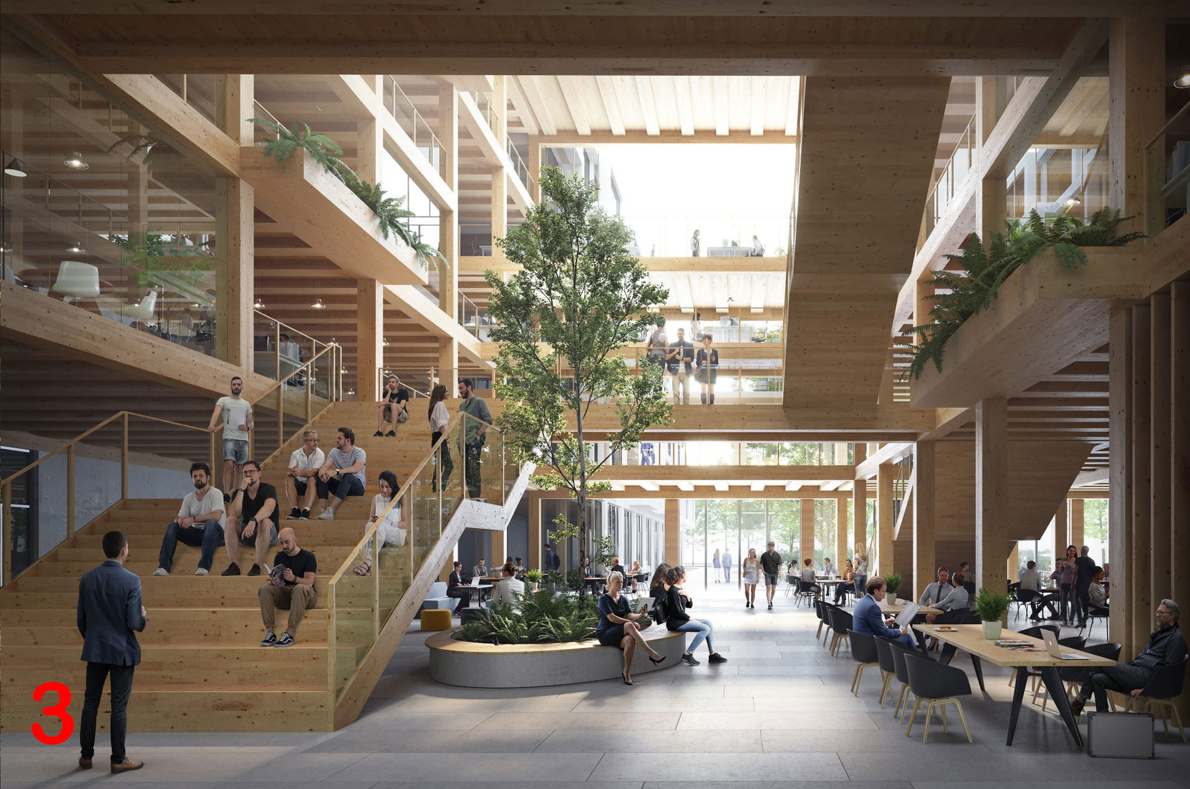

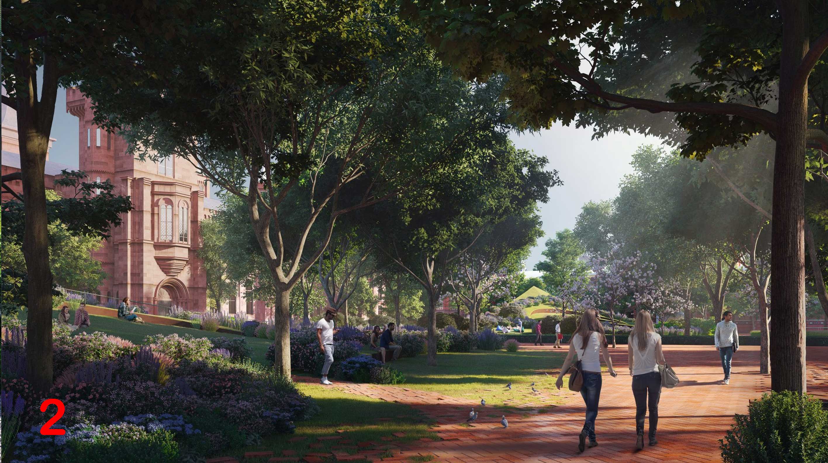

 Сколько потребуется времени для опытного специалиста на картинку 1,2 и 3?
Ренедры не мои, взял для примера.

Сложнее всего вписываются сидящие люди. Надо им нарисовать кучу теней, нарисовать маски на поджопие, на стулья-столики, если это кафе и т.д.
Т.е. третья картинка вполне может потребовать 2-3 часа только на людей.
Первая вообще фигня, 30 секунд плюс время на выбор людей.
Вторая минут 10.

На третьей сидящие на ступеньках люди позорно вфотожоплены

позорно? ого... это такой стеб? Если нет то...
Ну там бы как и невооружённым глазом видно, что основной свет идёт сверху, сзади и чуть правее центра.
Сидящие на ступеньках освещены спереди и слева сбоку (особенно "кайфово" играет свет слева на не бритых мужских ногах).
У них у всех грудак дожел быть в глубокой тени.
Хороший пример - седовласая дама, сидящая на центральной клумбе в полубоку от зрителя, в синем платье и с планшетом в руках. И парень с хвостиком и в очках по диагонали на 10 часов от неё.
Остальные все персонажи - ощущение, будто строились вокруг этих двух и впопыхах, "абы заполнить кадр".

В моём исполнении? Если я скажу что тирамису у повара получился плохо - я должен буду сделать тирамису лучше? Боюсь себе представить как мне оценивать фильмы с бюджетом в сто миллионов долларов )))Это просто так работает - мне просто глаз режет, аж неприятно видеть, я даже не понимаю почему. feles понимает и даёт чёткое пояснение.

На первый вариант у меня ушло бы - пол часа времени.
На второй вариант - около часу времени.
На третий вариант (без 3D людей) - ну наверное часов 5-6 (кстати в данном примере меня чет смущают люди на лестнице сидящие, особенно на превьюшке мелкой они как то уже сразу издалека в глаза бросаются, инородные какие то, будто освещение/яркость не в тему сделали).
На третий вариант (но с 3D людьми на дальних планах) - ну наверное часа 3-4.
