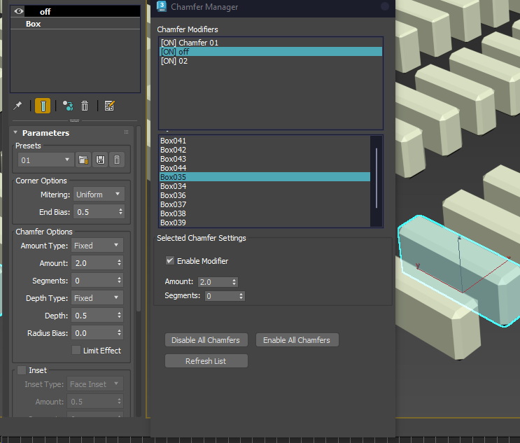

Скрипт "Chamfer Manager" для 3ds Max 2024 управляет модификаторами Chamfer:
- Показывает список модификаторов с их именамии индикацией состояния [ON]/[OFF].
- Отображает объекты, связанные с выбранным модификатором.
- Позволяет менять "Enable", "Amount" и "Segments" в реальном времени.
- Выделяет объекты во вьюпорте, открывая группы рекурсивно.
- Обрабатывает ошибки (например, удаленные объекты) и обновляет списки.
- Включает кнопки для включения/выключения всех Chamfer модификаторов.
- Позволяет удалить выбранный Chamfer модификатор со всех объектов
- Добавляется кнопка на тулбар с иконкой
Примечания
- Оптимизирован для 3ds Max 2024, должен работать с другими версиями.
- Отображает переименованные модификаторы.
---Этот скрипт создан за 4 часа с Ии Grok.
Версия 1.3
Если нужно что-то скорректировать, скопируйте код в Grok и опишите свои задачи.

Спасибо! Будем попробовать! Пока не копал, но точно нужен функционал - делать чамферы инстансами, или разинстансить выбранные и подгружать пресеты. Насколько это вообще возможно.

Добавил еще пару фишек. Версия 1.2
Добавил еще пару фишек. Версия 1.3
