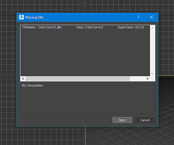

А вот это никак и ничем не чистит,помогите!)
Ну, а почистить сцену от не найденных плагинов занимается другой скрипт, который здесь многократно упоминался.
И теперь вопрос как ColorCorrect связан с Короной?

ColorCorrect
самое интересное что тоже неоднократно уже ловил эту ошибку (лечил сцены знакомых, не свои) ColorCorrect.dlm, сам не могу понять какое отношение плагин ColorCorrect имёт к короне, сам в короне работаю. ColorCorrect же для вирея, хм. Конвертирование матов короновским конвертером не решает проблему, при повторном открытии сценки ошибка опять вылазит. Но чистка от пропущенных плагинов помогает сразу же и больше нет проблем.

ART-R, подскажите,плиз,как почистить пропущенный  плагин и тому подобные вещи?
grdesigner,Да,это именно произошло после конверта. О каком именно скрипте шла речь, у меня просто их много,но видимо они не работают с 17 максом
Что имеем? Пропавший плагин. (Missing Plugin)
Где имеем? 3DS Max.
Что надо? Удалить пропавший плагин. (Remove Missing Plugin)
Как узнать? Гугл. (google.com)
Какой запрос поставить? Очевидно тот, который в ответе, что нам надо.
Как сузить поиск? Указать где искать. (3ds max)
На каком языке лучше писать? Английский.
Что в сухом остатке? Google -> Remove Missing Plugin 3ds max
Это так сложно иногда думать?

grdesigner Я уже догадалась ))
http://scripts.breidt.net/#removeMissingPlugins
