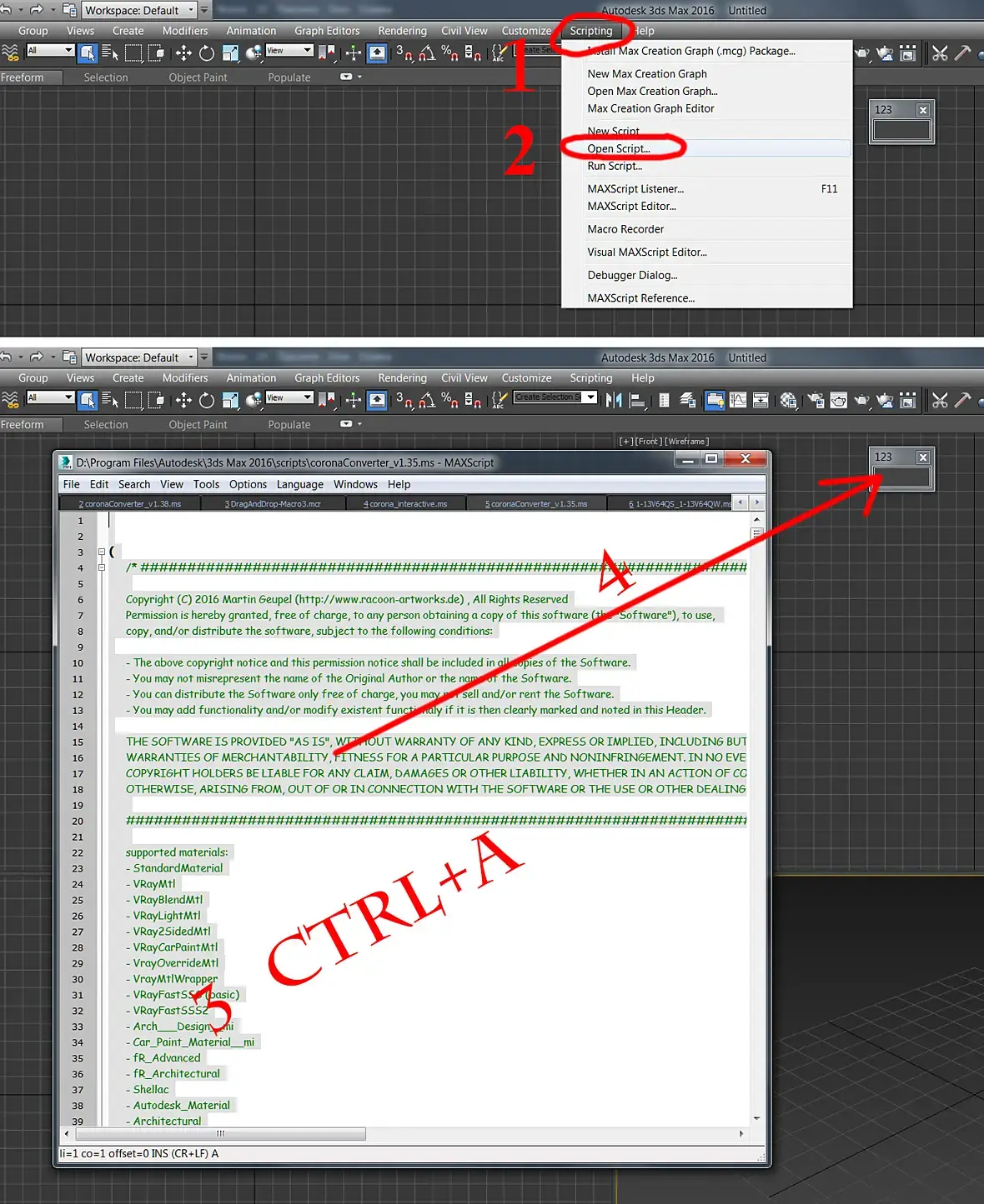

Можно через Open Script, там его открыть, выделить весь текст и просто перетащить на новую кнопку.

вот так можно еще
( fileIn "C:\3ds Max 2020\scripts\********.mse" )
и кинуть это на тулбар.
