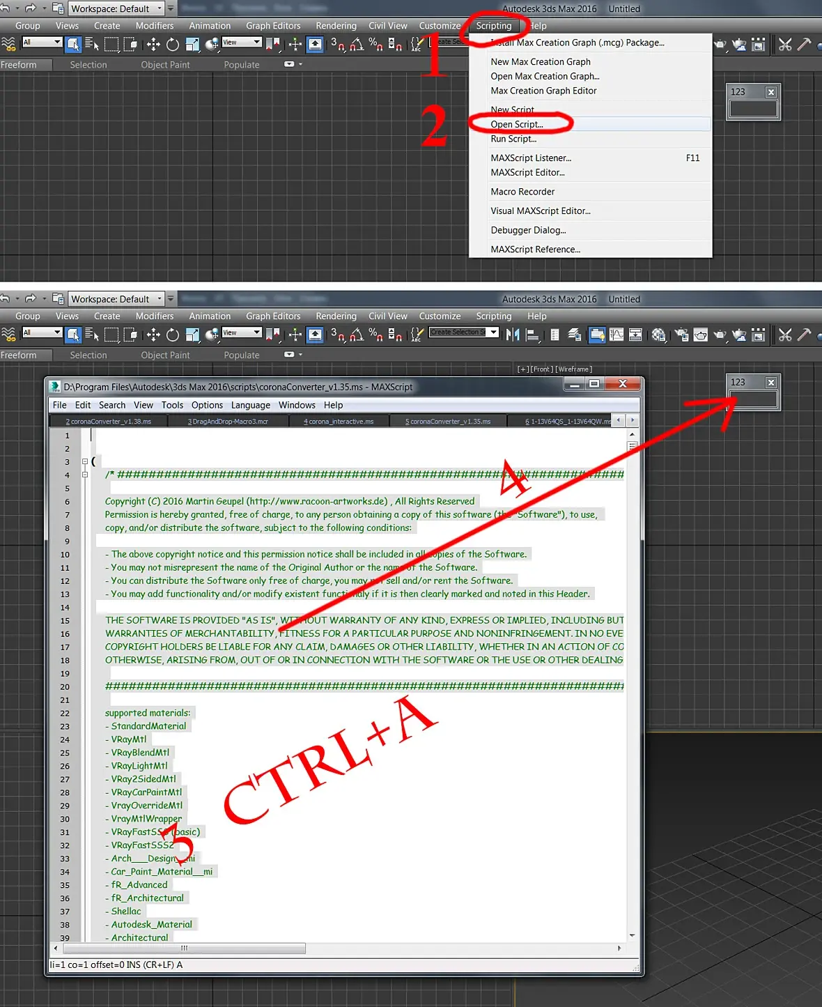

Можно через Open Script, там его открыть, выделить весь текст и просто перетащить на новую кнопку.

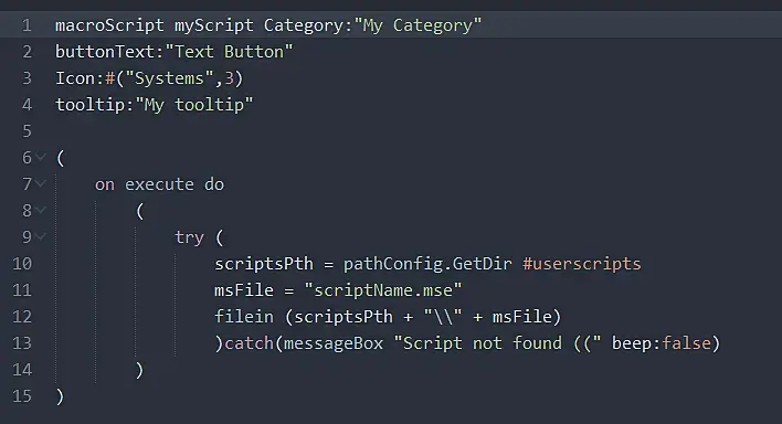

Тогда как то так может )
сам .mcr , а то тут криво код пастит.
сохраните в удобном для вас месте и меняйте по необходимости.
на этой основе можете создавать ярлыки сколько угодно. заменили на то что вам надо, пересохранили и просто перетащили в окно макса.

Что нужно менять:
строка > macroScript myScript
Задаете что то типа абреввиатуры (не надо много букв) из названия скрипта. Важно, чтобы она была уникальным
Пример:  imagecomphelper > ImgComH
строка > Category
название категории, в которой будет располагаться скрипт
строка > buttonText > думаю и так понятно
Icon (отображение иконки из баблиотеки макса либо кастомной) и tooltip (всплывающая подсказка при наведении на кнопку) > в общем не обязательные параметры, если не нужны, то их можно либо закоментировать, поставив в начале строки " -- ", либо удалить эту строку.
Пример:  -- tooltip:"My tooltip"
msFile = "scriptName.mse" имя вашего скрипта, может иметь расширение как .ms , так и .mse
после копируете сам скрипт (.ms или .mse) в папку: C:\Users\ваш юзер\AppData\Local\Autodesk\3dsMax\ваш макс\ENU\scripts
а данный .mcr либо перетаскиваете в окно макса, либо так же копируете по пути: C:\Users\ваш юзер\AppData\Local\Autodesk\3dsMax\ваш макс\ENU\usermacros
после находите категорию в кустомайзе и перетаскиваете от туда кнопку на панель
