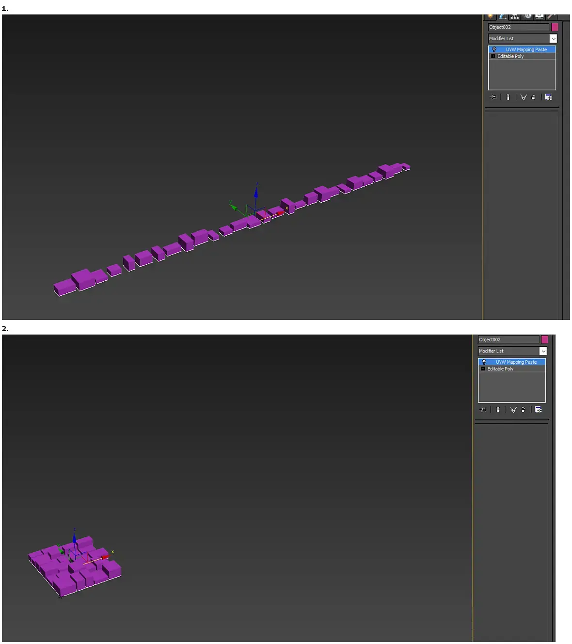

сорри, а можно фото хоть приблизительно как вы это видите? есть догадка, но не хочу ошибиться и зря расписывать

Цитата МюФ:
Тут нужен тот же принцип что и при компановке UVW.
Вы сами ответили на свой вопрос smiley-biggrin.gif. Отделить нижние части боксов. Наложить координаты. Заскинить боксы. В unwrapp скомпоновать. Перевести изменения из UV в геометрию.
