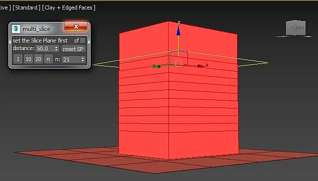

Multi_Slice
https://drive.google.com/open?id=1EARgFCRQit4tR_nGNzgZjHnOljRhbfqB

Поищите скрипт cut, где-то видел такой, что он режет модель через равные промежутки.
Либо ещё Populate terrain можно использовать.
На сайте c 14.02.2008
Сообщений: 903
3Deshnikov вроди єто оно и есть
На сайте c 15.10.2018
Похожий скрипт, но у этого Multi_Slice функционал побольше.

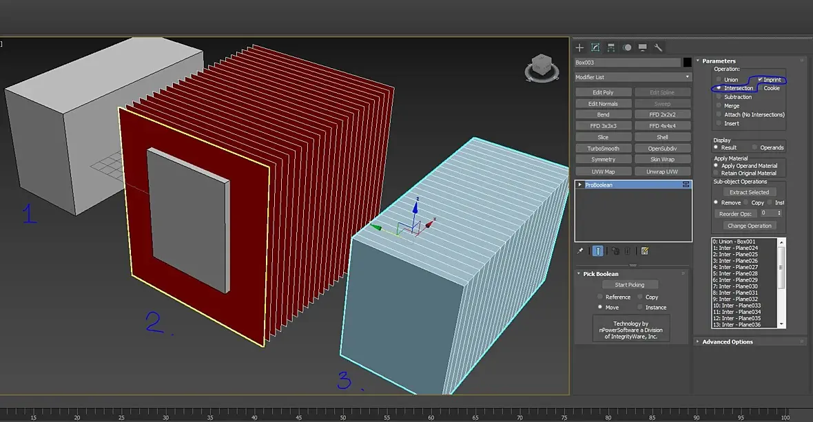

Можно через булевы операции сделать(Create -> Compound -> ProBoolean), просто с помощью плейнов, размноженных с определенным шагом.

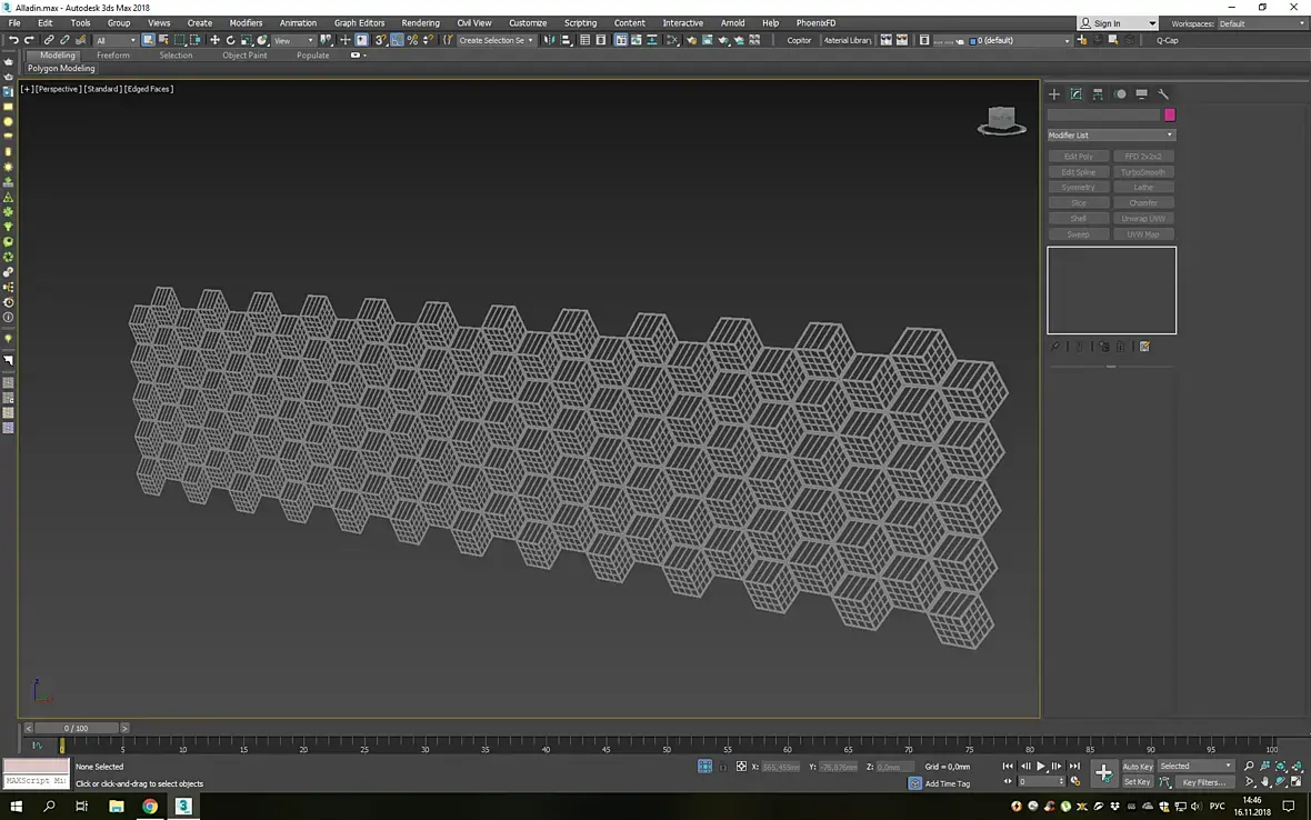

По конкретной задаче.
С начала тесалируем квадрифай мешем например. (или делаем один элемент с нормальной топологией и клонируем)
Затем как уже написали бендом гнём.

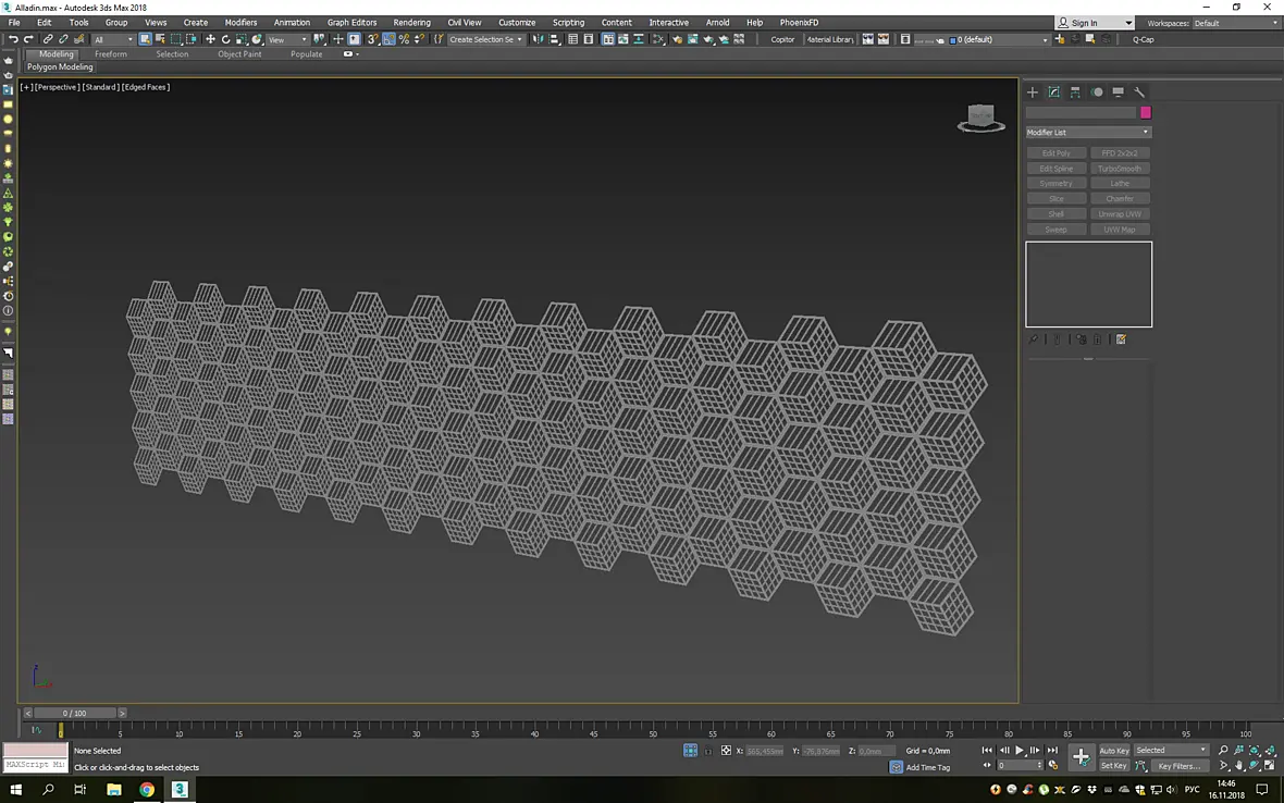

Попробуйте такой вариант . multi_split
