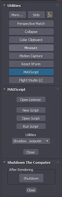

Я в 2016 пользовался скриптом выключения после рендера. Но в 2022 его даже не видно в утилитах-скриптах. Кто разбирается - помогите допилить до 2022.
ссылка на скрипт
https://dropmefiles.com/ylp8C
На сайте c 15.04.2013
Сообщений: 100
У себя запустил в Утилитах отображается нормально.
На сайте c 20.08.2007
Сообщений: 2799
Одесса
очень странно. У меня 2022.2  Может по этому не работает. Вот чудеса. с 3го раза заработало. Мистика. Тогда отбой
