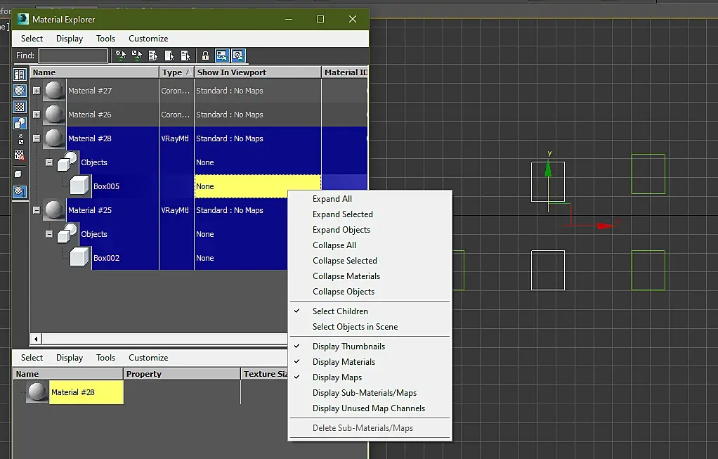

подскажите, нужен скрипт или совет как сделать такое средствами макса
-можно ли как то выделить все объекты по отдельности в сцене: без материалов, с материалами врей, с материалами корона?
На сайте c 19.02.2011
Сообщений: 4249
dead_lyric, без материалов - есть такой скрипт Fix Utilities, и там есть кнопка missing materials, она выделяет все без матов. Но наверняка эту кнопку можно просто скриптом вырезать в отдельную, я не умею. По материалам -  открываете material explorer. Сортируете по типу материала, разворачиваете до объектов, правой кнопкой select object in scene. Правда там будет отсортирован multisub, в отором могут быть другие, но это тоже видно если включить display submaterials

Цитата alexfmos:
material explorer
а за это спасибо, пригодится определенно

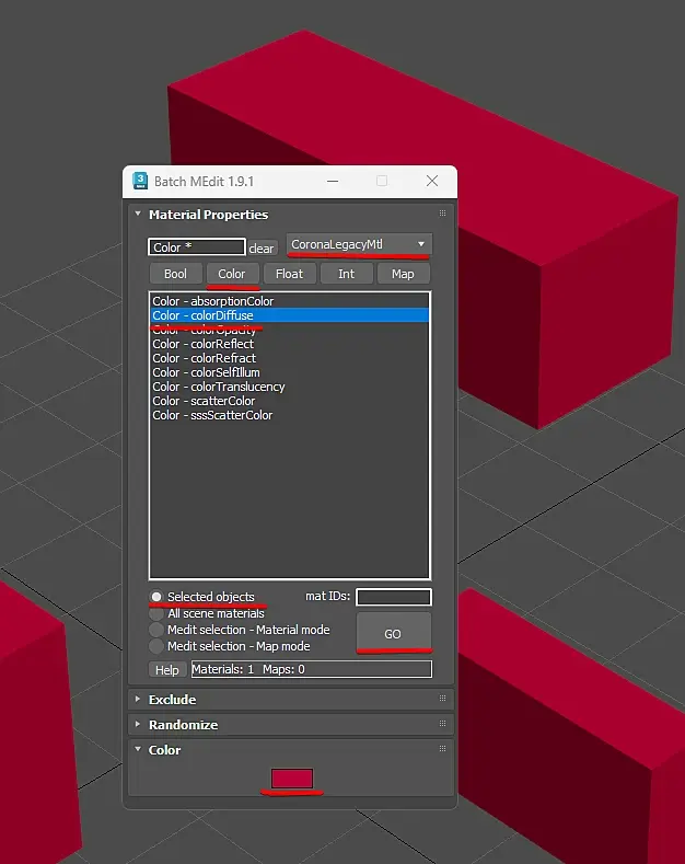

Подскажите, как всем материалам сделать цвет Diffuse Color/ Base Layer Color черным. Какую команду ввести в MaxScript?
И как применить, только к выделенным объектам?
На сайте c 24.06.2014
Сообщений: 5005
Украина, Одесса
Batch MTL Editor
http://www.scriptspot.com/3ds-max/scripts/batch-material-editor
Но там есть поддержка только Corona/V-Ray, вроде стандартные материалы не поддерживает.
В 2017/2020/2023 Максе скрипт работает в 2024 не знаю.
Этим же скриптом удобно у битмап настраивать фильтрацию, IOR массово настраивать.

Evilis, Спасибо. Почему то не сработало(
