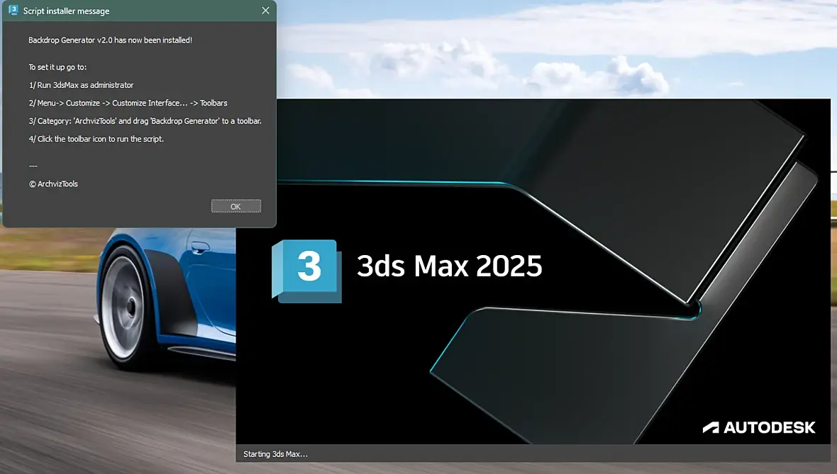

Всем привет! Народ, тут такое дело, при каждом запускании программы 3DsMax2025 открываются окна, связанные со скриптами, и там написано, что скрипт был успешно установлен и готов к работе и т. д. и т. п. Это каждый раз повторяется. Как сделать, чтобы уведомление не выходило? (ЭТО ПРОИСХОДИТ СО ВСЕМИ СКРИПТАМИ УСТАНОВЛЕННЫМИ МНОЙ)

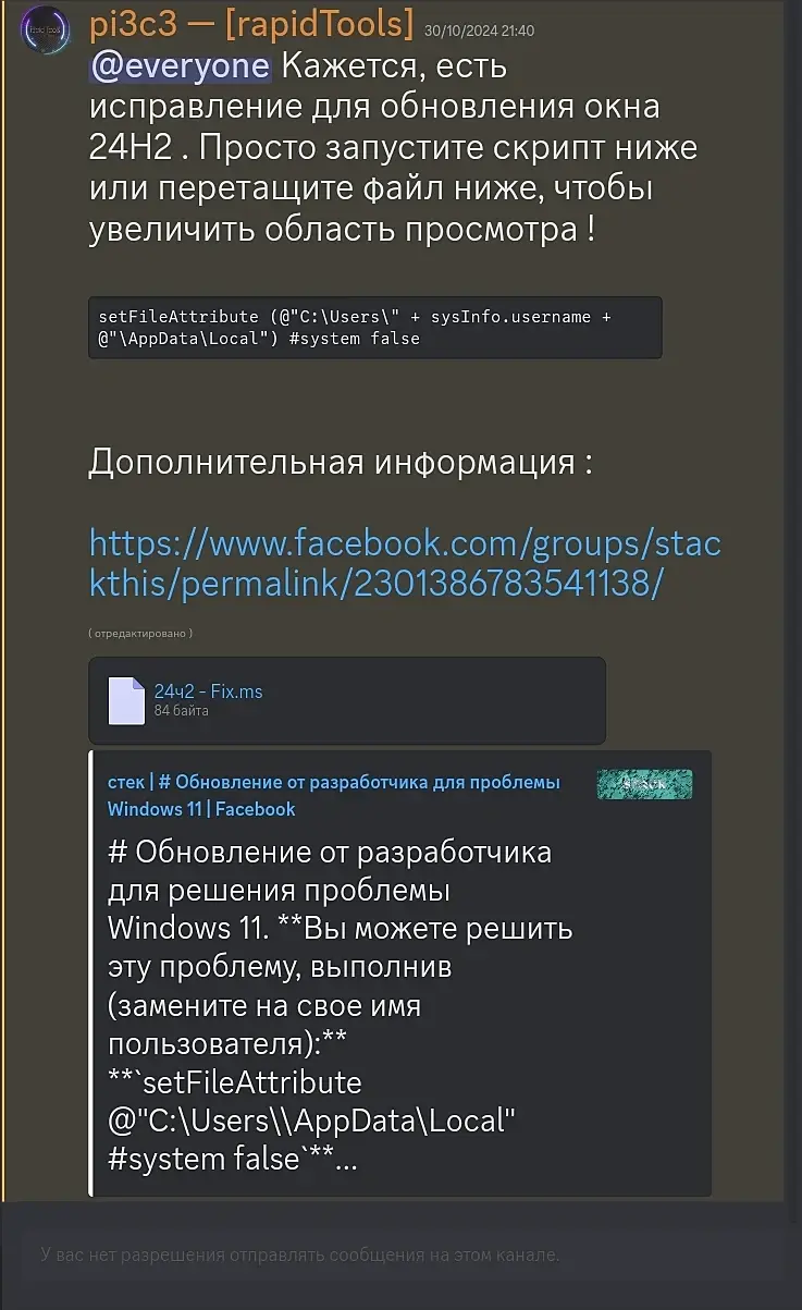

Это обнова винды вроде все поломала https://www.facebook.com/groups/stackthis/permalink/2301386783541138/
setFileAttribute (@"C:\Users\" + sysInfo.username + @"\AppData\Local") #system false
