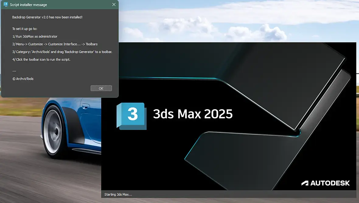

Всем привет! Народ, тут такое дело, при каждом запускании программы 3DsMax2025 открываются окна, связанные со скриптами, и там написано, что скрипт был успешно установлен и готов к работе и т. д. и т. п. Это каждый раз повторяется. Как сделать, чтобы уведомление не выходило? (ЭТО ПРОИСХОДИТ СО ВСЕМИ СКРИПТАМИ УСТАНОВЛЕННЫМИ МНОЙ)

Так а администратора макс запускали как написано?
Там макс ui не всегда сохраняет, достаточно просто открыть от админа и закрыть

Не помогло((

а случаем все скрипты не в папку \scripts\Startup кидали вручну?
если да то надо убрать их от туда, фаил установщик в этой папке каджый раз и будет по новой запускаться с максом

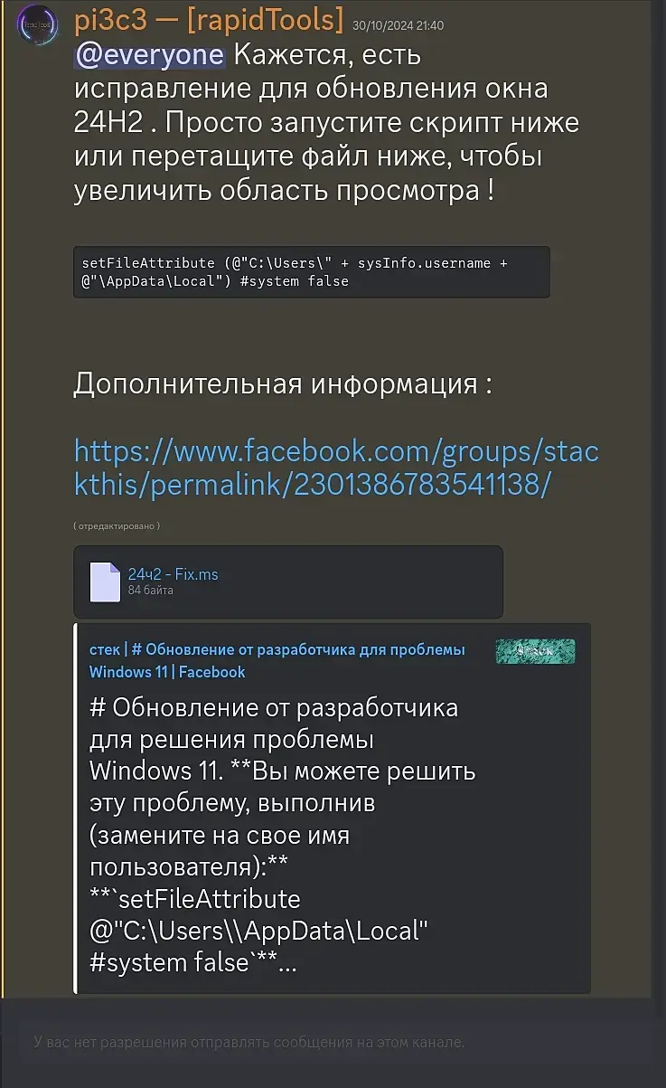

Это обнова винды вроде все поломалаhttps://www.facebook.com/groups/stackthis/permalink/2301386783541138/
setFileAttribute (@"C:\Users\" + sysInfo.username + @"\AppData\Local") #system false

Скрипт установлен в папке Plugins
