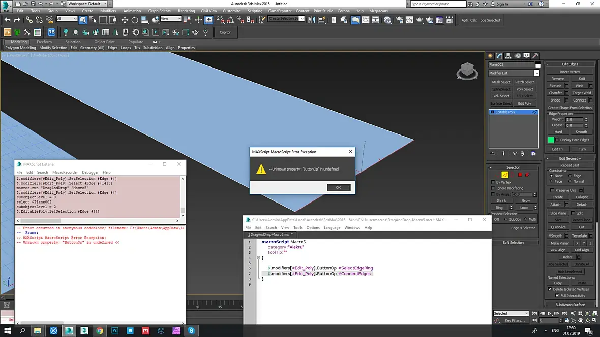

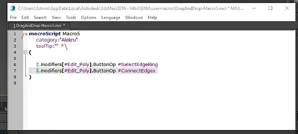

решил создать мини скрипт
нажимаешь кнопку и выделяються ребры рингом + делает конект
вчера сделал вроде все работало - сегодня запустил макс - ни че не работает
переделал , создал новый - 0 эмоций - не работает
ксть кто понимает , тут дел по скайпу на 5 мин что бы объяснить
Unknown property: "ButtonOp" in undefined - выдает вот такую хрень
самое интересно на создаваемом объекте он работает
создаешь новый плейн нажимаешь на кнопку скрипта он не работает

Цитата Evilis:
Вы прежде чем что то сделать свое, хотя бы поверхностно почитайте хелп по maxscript-ту.
$.modifiers[#Edit_Poly].ButtonOp #SelectEdgeRing - значит в выбранном обекте, в модификаторе Edit Poly нажать кнопку Ring
У вас присутствует модификатор Edit Poly на этом объекте? Нет. Вот и все.
Если тестите в эдиторе написанное, то шапку макроскрипта надо закоменчивать.
если это простой макрос, то правильнее будет обернуть это в on execute do
on execute do (
   бла, бла, бла
   бла, бла, бла
если выбранный объект не имеет модификатора Edit Poly и объект является Editable Poly, то уже используются
$.SelectEdgeRing () и $.ConnectEdges ()
И вообще изначально следует предварительно делать проверку обекта на принадлежность к типу и на наличие модификатора.

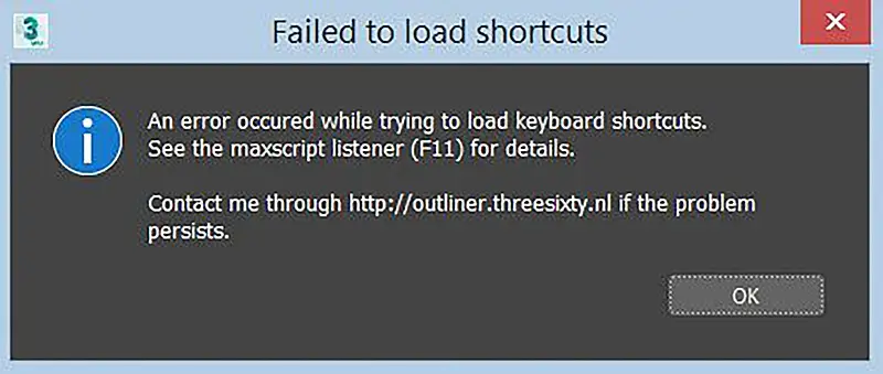

Подскажите как избавится от сообщения при запуске скрипта. Скрипт работает без проблем Max 2020.
Сообщений: 10722
bushe очевидно, выпилить какие то строчки из скрипта, это не сообщение макса, это сообщение от автора скрипта, зашитое внутри скрипта, либо проверить, правильно ли вы этот скрипт установили, не все скрипты устанавливаются перетягиванием файлика в окошко макса, для некоторых скриптов надо что то копировать в системные папки макса
На сайте c 11.07.2009
Сообщений: 303
Сев.Кавказ
На 2017 работает без сообщений.
Сообщений: 10722
значит надо посмотреть на сайте автора, возможно скрипт переписывался под новые версии макса, часть скриптов от старых версий в новые вообще не ставятся, там либо синтаксис макс скрипта менялся, либо сами функции макса, или их названия
