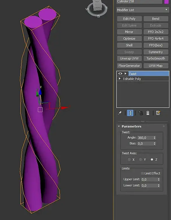

Здравствуйте! Надо "скрутить" два цилиндра, сплайна. (типа провода)Через твист на крутит!

А пайвот отцентрован между двумя цилиндрами ?

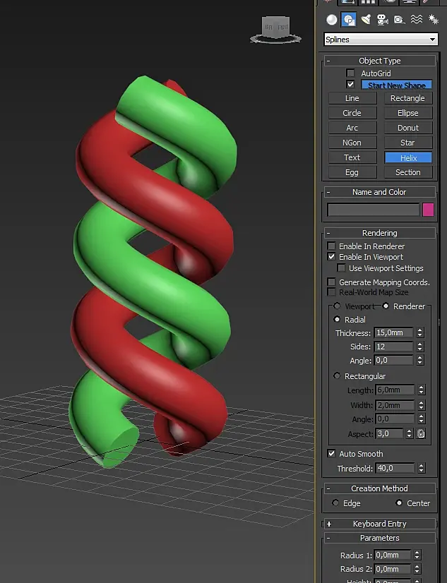

Сделай Helix

Зааттач в единый меш, поставь пайвот строго между двумя цилиндрами

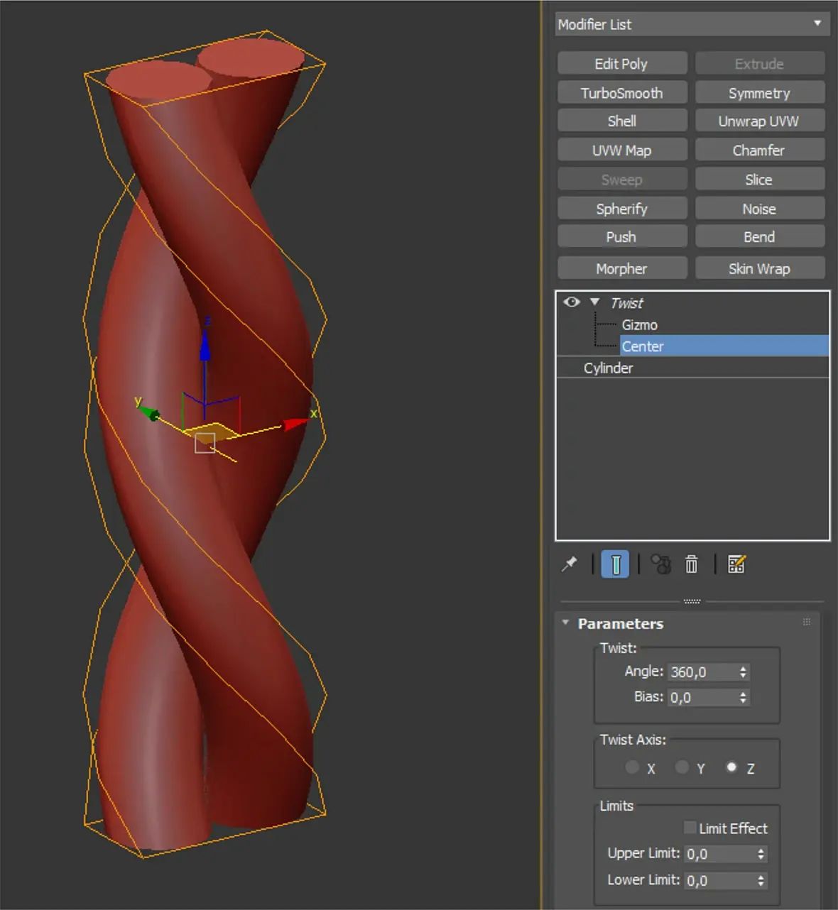

Да ладно, чего там твист не крутит?
И в меш аттачить не обязательно, выделил оба два и накинул модификатор
Может просто подразбиения не хватает?

Если это цилиндры, еще нужно чтобы Height segment -ов было побольше. У сплайна , если это линия из одного сегмента, можно наложить модификатор normalize spline, а потом уже twist
