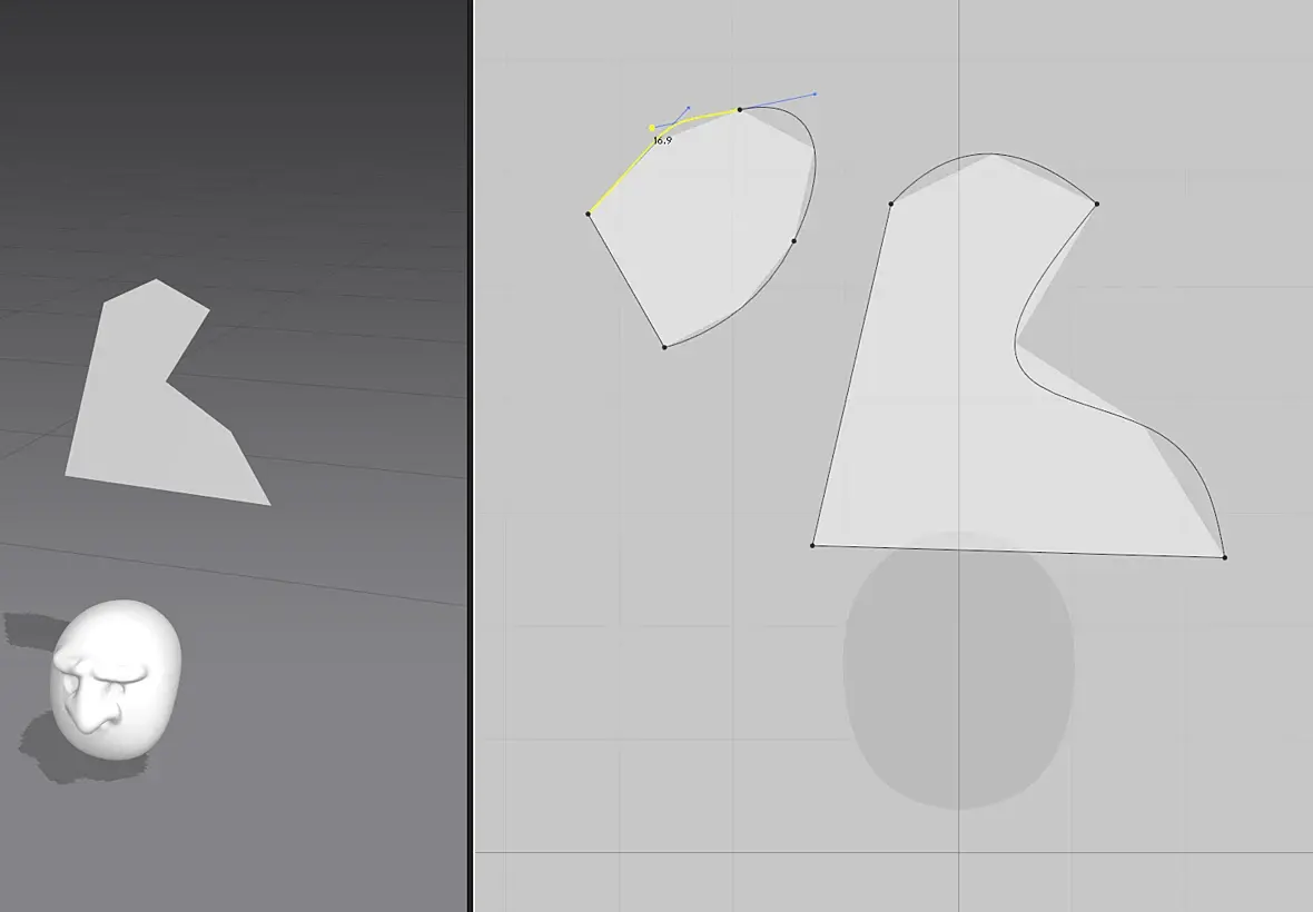

Приветствую! Уже не первый раз сталкиваюсь с проблемой, никак не пойму как решить. У меня почему то не скругляются углы при рисовании 2d лекала. Т.е. там где есть скругление, на точках, у меня углы. Как сделать что бы работало и отображалось нормально?

Может плотность полигонов ткани увеличить? Или лучше выкройки раз в 10. Сейчас кажется размер крошечный

Вы имеете ввиду размер самой выкройки? Она да, маленькая по факту.

Увеличил, но все равно как то угловато( Может подскажите как гуглить данный вопрос? Или где почитать, на их сайте так и не смог найти тутор на данную тему.

Марва создана для симуляции одежды в "реальном размере" со средним размером полигона 5-10мм. Шить там игрушки размером с яйцо не получится, нужно масштабировать.
Ну и вообще любая 3д прога работает с полигонами, условно это треугольники и квадраты. Сложить из них идеальнейший круг или другую кривую форму нельзя, это не вектор же. Можно только максимально уменьшать размер этих полигонов, чтобы приблизиться к нужной форме. Но тут в минус идет скорость просчета

Спасибо, про размерность в Марве не знал) В этом похоже и была проблема!
