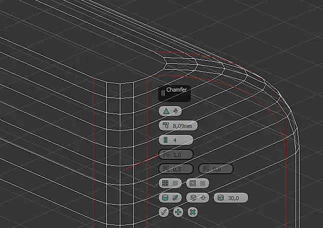

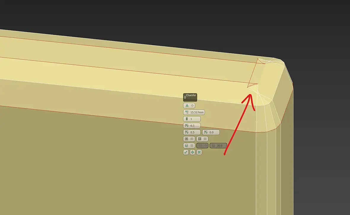

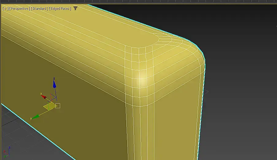

Добрый вечер! подскажите как решить проблему, нужно скруглить спинку стула,именно верхние грани на 20 мм, проблема в том, что у модели  скруглены боковые углы и при скруглении через Chamfer получаются артефакты
если скруглять больше чем на 8 мм, фото прилагаю

Если делать как вы, то сначала надо сделать чемфер 20 мм только верхним горизонтальным граням и не трогать вертикальный грани вообще. А потом после завершения, выделить целиком только вертикальные грани и сделать чемфер им. И тогда все у вас получится.
Сначала делаете чемфер с большим радиусом, потом с меньшим радиусом, тут такое правило работает с примитивами.

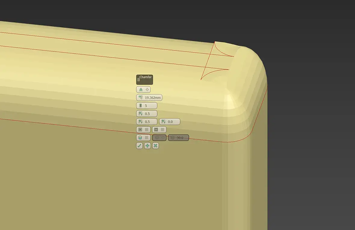

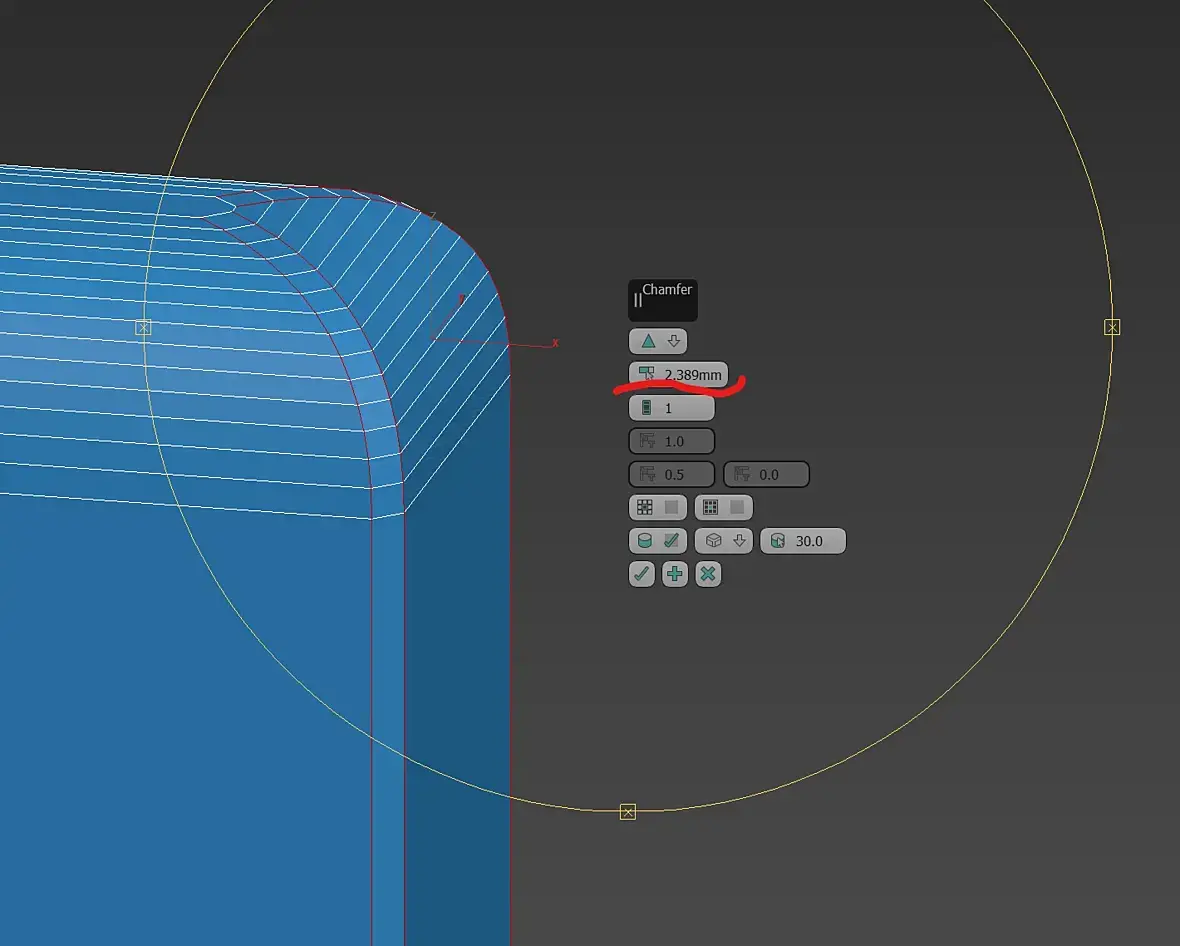

тоже не вышло,либо в чем-то я допустила ошибку,боковые максимум на 2 мм теперь можно скруглить
к сожалению не вышло,либо я что-то не в так сделала,боковые теперь скругляются максимум на 2мм и потом артефакты

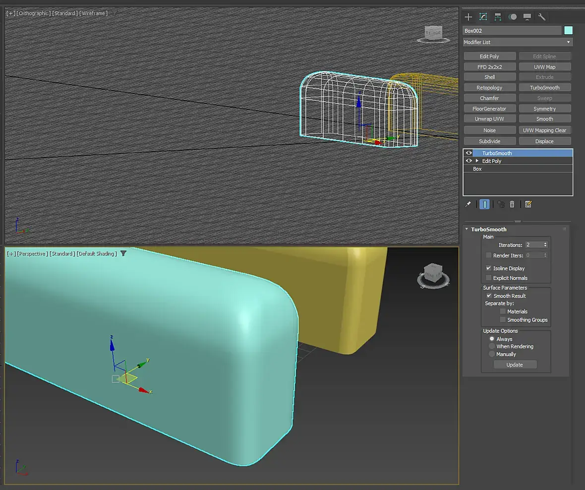

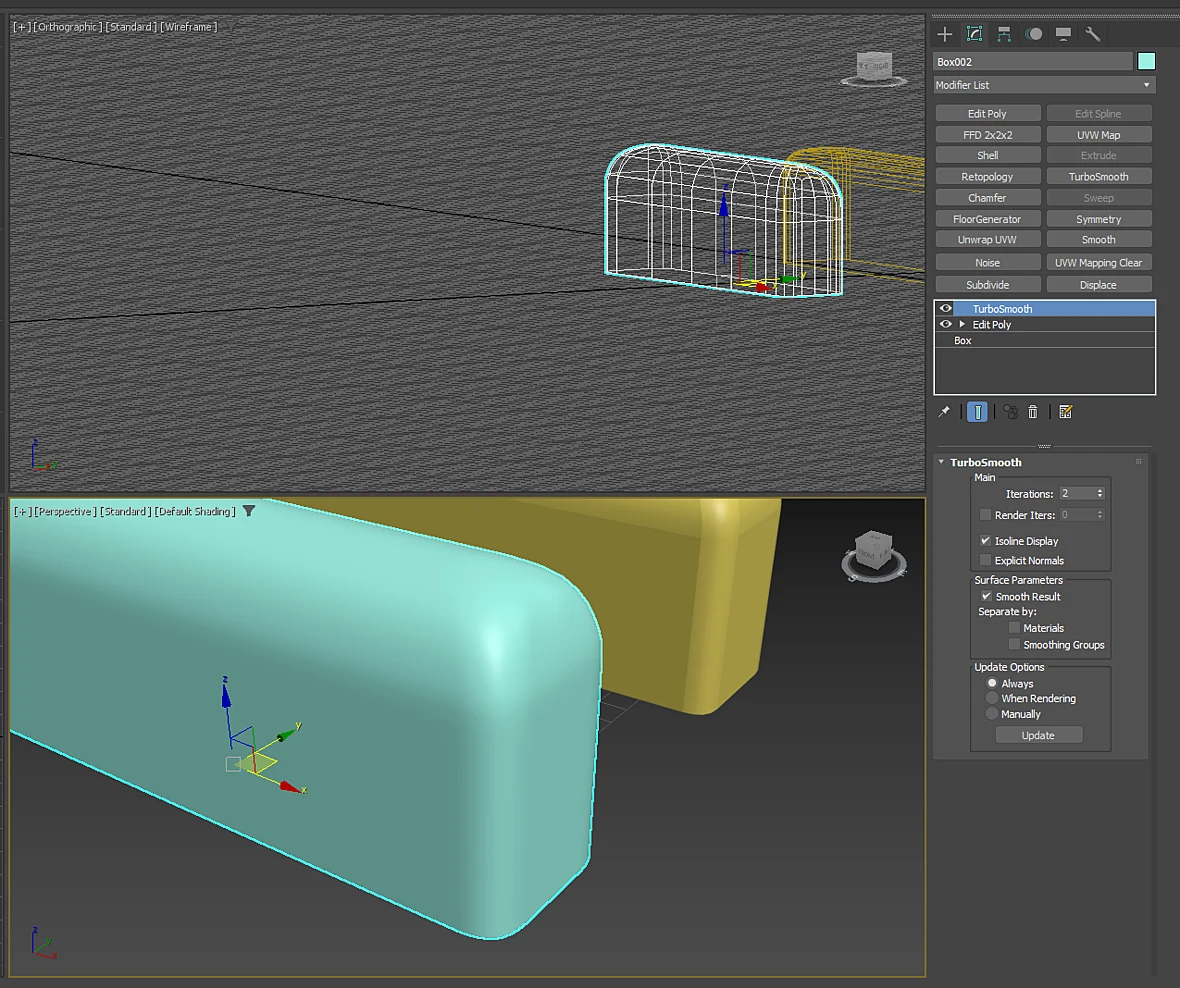

ну да либо под сглаживание ,но это уже совсем другая история)
Ну либо если нужна прям такая точность то это CAD любой

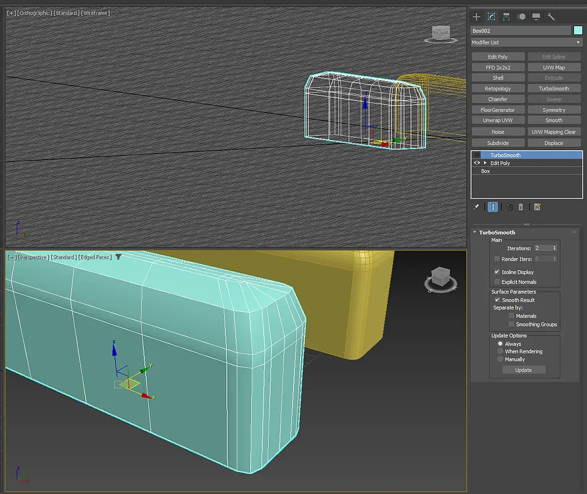

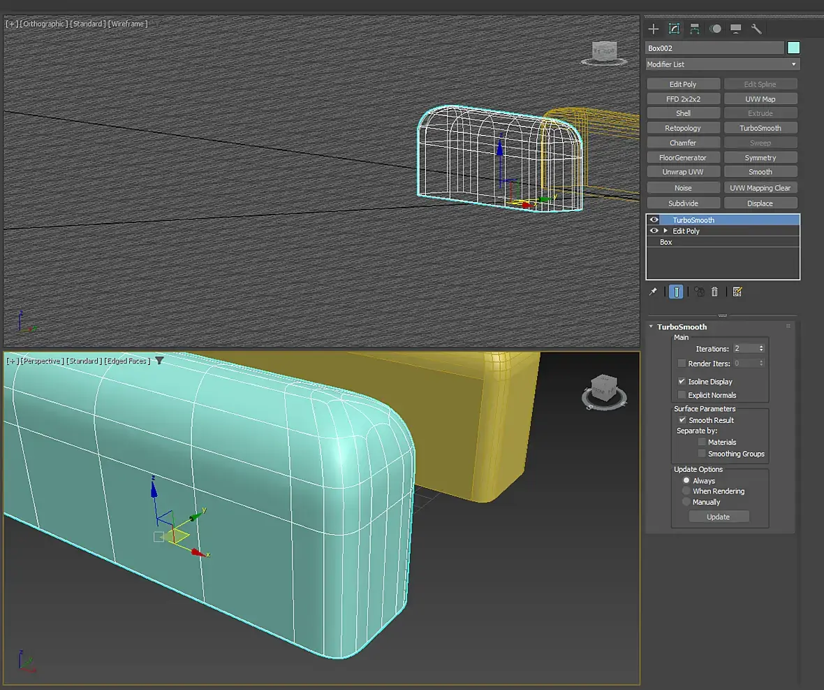

Создайте бокс сильно больше, допустим 10 см по толщине, накиньте модификатор чамфер сначала с большим радиусом, потом еще один модификатор для малого. После накиньте эдит поли и сузьте до 4,7 см. Если какие то вертексы будут пересекаться просто их свелдите.
Не делайте столько граней, в два раза точно можете уменьшить. Сверху потом турбосмуз накиньте.
