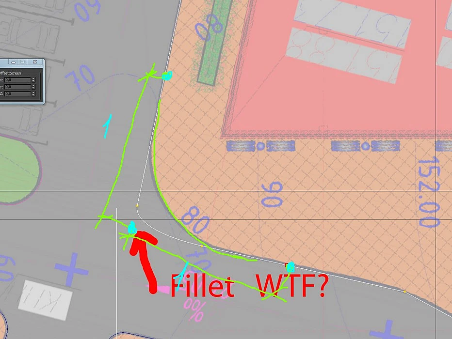

Некорректный fillet,в чем беда и как исправить?
На сайте c 17.09.2007
Сообщений: 1769
Reset Xform - convert to editable spline
Или ближайшие точки конвертнуть в corner и потом нормальный fillet будет
На сайте c 17.11.2006
Сообщений: 738
чтобы  ровно скруглял - надо чтобы от угловой точки стояли на одинаковом расстоянии дополнительные
Ellestinium действительно, признаю. попробовал на разном расстоянии - с заново созданным сплайном - все нормально скругляется. но меня это выручало. что-то про ресет не подумал.
Сообщений: 1769
AMD, вы неправы
На сайте c 26.08.2010
Сообщений: 971
Координату Z еще стоит проверить. У изначальной точки, перед филлетом.
На сайте c 08.12.2009
Сообщений: 656
Воронеж
Рычаги Bezier corner должны быть одного размера у вершины, даже если поставить Corner Fillet будет кривой пока рычаги не выровнены по размеру.

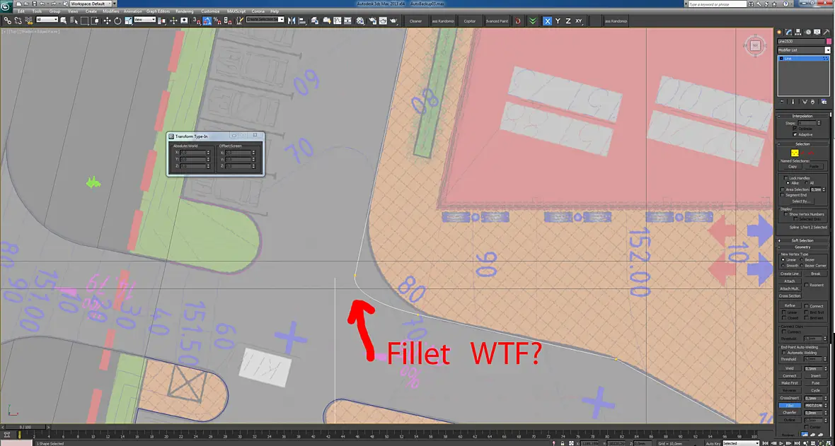

Добрый день! Не могу закруглить острый угол с помощью fillet. В чем может быть проблема?
На сайте c 27.04.2016
Сообщений: 2234
rakamakafon
reset tangents
