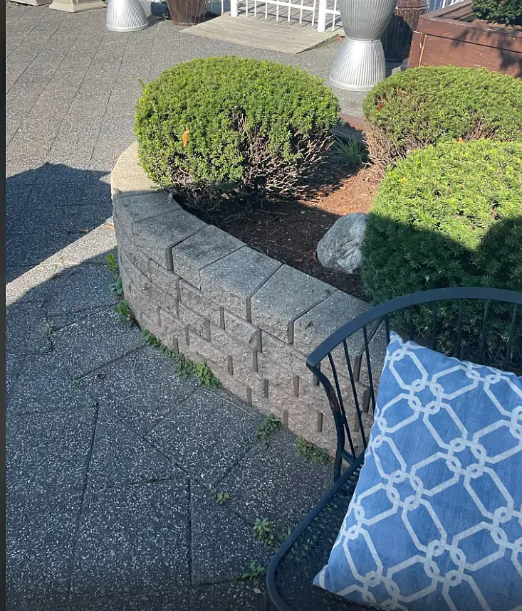

Приветствую знатоки и мастера своего дела!
Столкнулся я задачей по моделированию клумбы... но не понимаю как ее смоделировать... Подскажите пожалуйста методы

На сайте c 10.03.2024
Сообщений: 452
Вот если конкретно эту клумбу точ в точ. Ее реально легче выложить копированием блоков. Там блоки тропецевидные, специально, чтоб круглые клумбы класть. И на прямых они сложены иначе чем на круглых участках, морочиться с массивом по кривой дольше, если конечно там не весь микрорайон опоясон такими зигзагами. Тогда там придется делать разные массивы на прямых и на круглых участках.

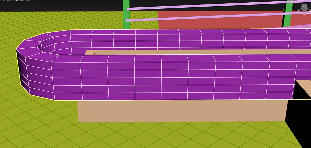

На сайте c 24.10.2013
Сообщений: 520
gif
не идеально, в конце на радиусах подвигать на пересечениях
Сообщений: 7060
Чтобы не заморачиваться с пересечениями, можно было вместо экструда скопировать то, что у Вас получилось, уменьшить по длине и ширине, сформировав внутреннюю поверхность клумбы, флипнуть нормали, выделить бордеры и сбриджить с наружой поверхностью

Сообщений: 2977
Там же вроде не работает мультибридж, когда больше 2 бордеров выделены?
Сообщений: 7060
Тоже сомнения были, поэтому у  себя в 2021-м проверил, сработало
Сообщений: 452
Я просто отмечу, что это далеко не тот бордюр, что на референсе, и сделать так как на референсе, таким способом нельзя. А делать не то что нужно, а то что получается так себе практика.
На сайте c 10.07.2008
Сообщений: 2018
Екатеринбург/Калининград
тут же главное принцип построения, а он очень даже рабочий. вся разница то что верхняя кладка в виде трапеции а не паралелепипед, а лицевой торец рифленный: можно как и геометрией сделать, так и текстурой с бампом-дисплейсом
dead_lyric, они там все ряды как верхний. Присмотритесь к размеру кирпича, через один широкий-узкий и т.д.
