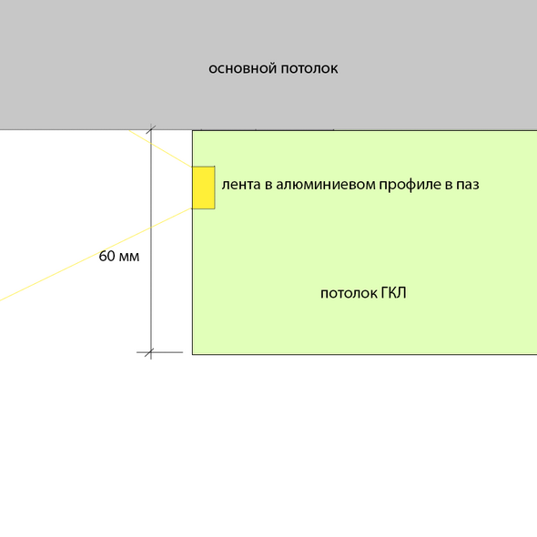

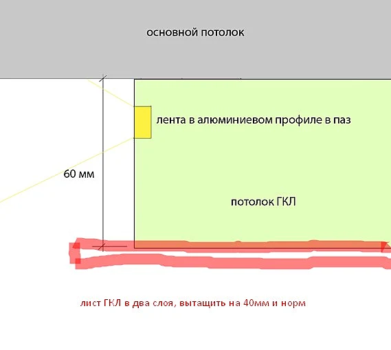

Всем привет! Сбылась мечта :) купил квартиру , делаю ремонт сам. В общем у меня возникла проблема с потолками. Хочу сделать всеми нами так любимую скрытую подсветку , но высота потолков ужасно низкая (варьируется 2520 до 2460 мм. в самом низком месте). Так вот , по технологии это выглядит примерно так:

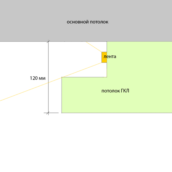

но это для меня не приемлимо ввиду большой высоты. По этому думаю сделать так:
Теперь вопрос. Может кто так уже делал или есть какие то альтернативные варианты. Поделитесь пожалуйста советом.

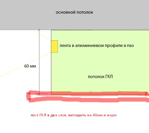

а зачем в алюминиевом корпусе делать то?? просто на скотч двухстороний прилепи

вообще-то слишком много неясностей. Где стена, куда будет светить?
Прежде чем творить реализацию посоветовал бы смоделировать ситуацию. Потому как нюансов много. Вплоть до того, что "скрытая" подсветка может запросто быть просматриваемой в отражении оконного стекла или зеркала.
И не обязательно светить вбок. Можно сделать подсветку с направлением свечения вниз, по типу подсветки штор за панелью-карнизом. Разумеется, не по всему периметру потолка, а в возможных местах. И эффект будет, и высота потолка не пострадает.

dead_lyric прав. и ленту в таком случае поклеить именно на нижний слой гипсокартона. Правда при условии, что основной потолок не будет глянцевым, иначе лента будет некрасиво отражаться при свечении ( точечками как подсветка летающей тарелки)

Всё так, но ещё по-хорошему нужно добавить перф. углы))

У Штайера Андрея есть цикл видеороликов о креплении гипсокартона без профиля, но с фрезеровкой. Тогда толщина может быть меньше ширины профиля.

ленту не на боковую а на нижнюю полку желательно клеить - иначе смысл? Будет как фильме Трон полоска в глаза долбить

так она в стену светить будет , я забыл уточнить , что это карман между потолком и стеной
На сайте c 23.05.2011
Сообщений: 4827
tony_mantana слушай AN.Dr
