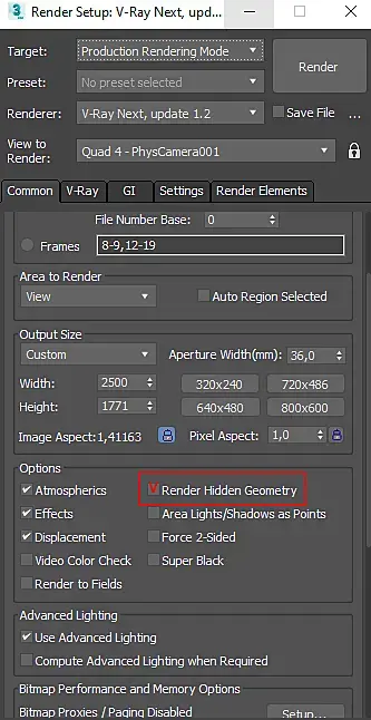

Кто поможет, делаю фасады front вид физической камерой, скрываю в слоях забор и ненужные на фасаде деревья и .т.д, но эти скрытые вещи все равно продолжают отображаться на рендере, впервые такие чудеса происходят. Слой скрытый и заморозил и скрыл чтоб не рендерился все равно, жду помощи друзья 3DDD шники...

Попробуй на слое который надо скрыть, выделить все объекты и снять им галку Renderable. в меню object properties

может эта галочка стоит?

nikmedved , помогло спасибо +, но вопрос с какого такого перепуга эти вещи в слое не скрываются чудеса какие то,

Потому и рендерятся, что стоит рендерить скрытую геометрию. Скрывая слой, ты его просто скрываешь из вьюпорта.

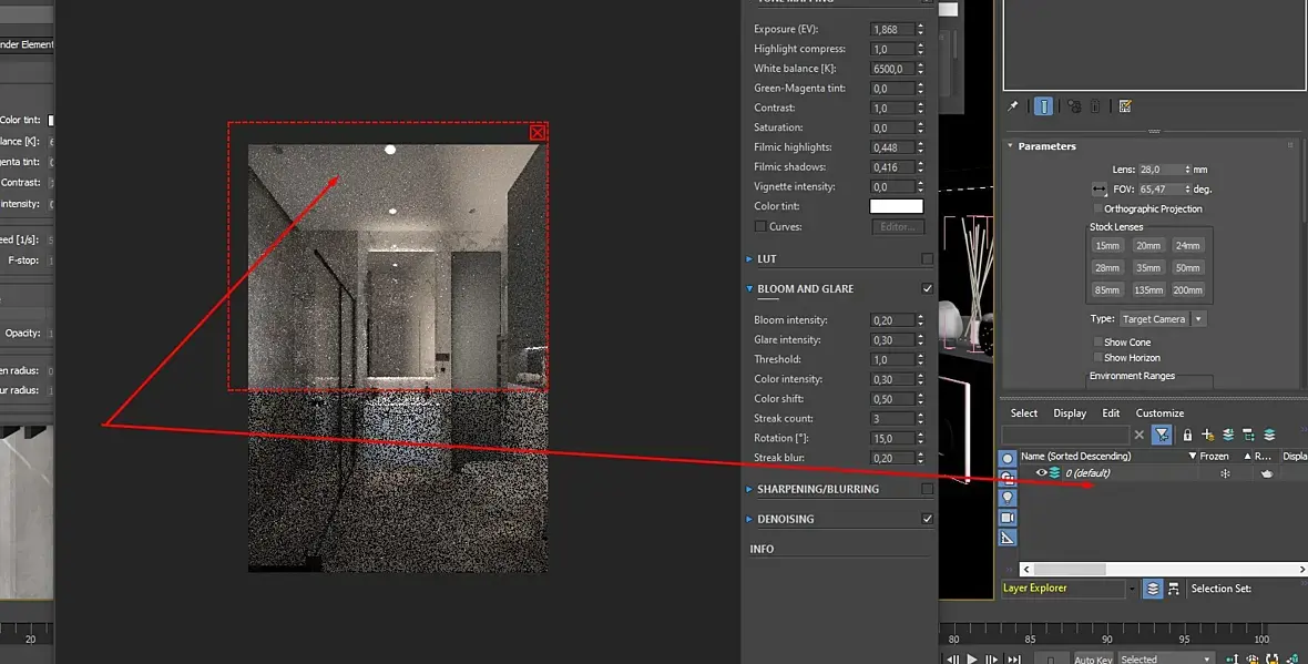

Добрый вечер, появляется старый потолок постоянно. Как он спрятался я не знаю. И как найти его тоже не знаю((
На слоях его нет. Никаких галок "рендерить скрытую геометрию" не стоит. Пока что-то ковыряла - нашла ипо пустой контейнер на месте потолка - удалила. На один рендер пропал. Открыла сцену заново - старый потолок не месте. Перемещаю объекты - он перемещается тоже.
Помогите пжл его найти и удалить.

Проверьте сцену на скрипровирусы PruneScene
