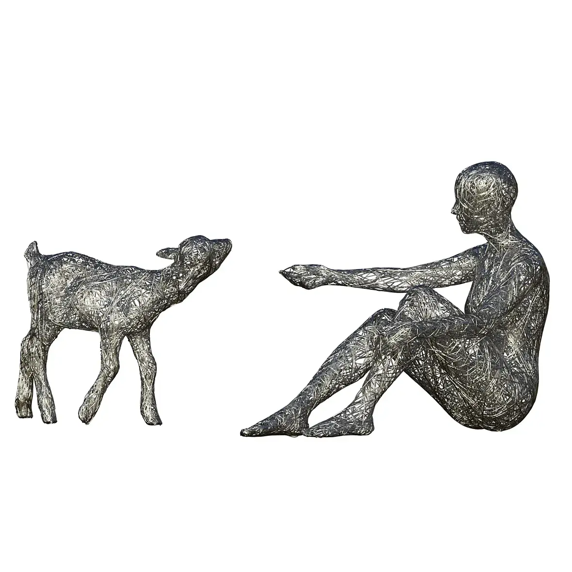

Скульптуры из проволоки
На сайте c 19.04.2013
Сообщений: 155

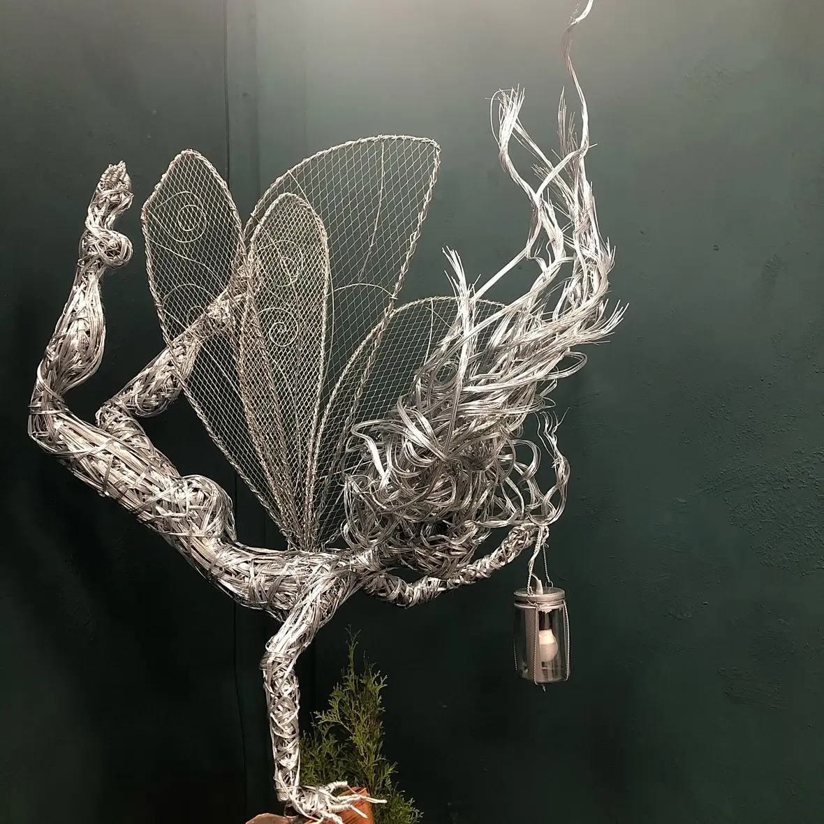

Есть какой-нибудь способ попроще быстренько нагенерить сплайнов в/по объему и не убить дизайнера за идеи? В 3dmax
Сообщений: 3790
Точного рецепта не подскажу. Но я бы делал такое при помощи частиц.
На сайте c 03.08.2017
Сообщений: 351

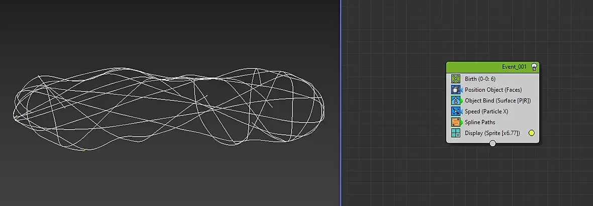

в tyflow похожее делали

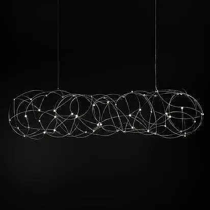

нужна помошь с моделингом, а это максимально подходящая тема
нужно замоделить хотя бы приблизительно похожий светильник
мои попытки как то не очень
с tyflow вообще не знаком, подскажите что можно сделать, чтоб улучшить результат?
по хорошему надо чтоб линии больще по вертикали закручивались, более радиусными были

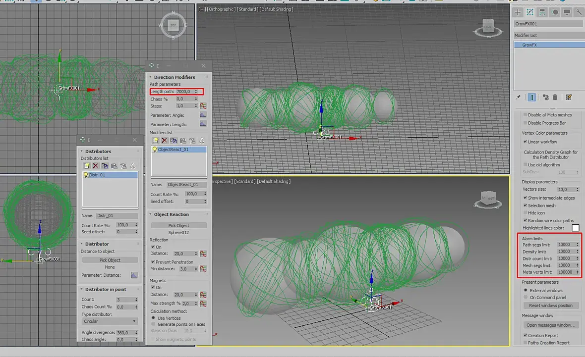

Можно еще в growfx через object react  попробовать. Предварительно увеличив лимиты. И увеличив длину пути в зависимости от размера лампы.
пока сложно сказать, но изначально принцип построения  не подходит,  на верхней картинке я вижу определенные дуги между  определенными точками.
оно наверное и так, максимально повторить нереально, инфы по этому светильнику минимум. задача хоть примерно передать образ, с минимальными затратами сил и исходя из своих умений)
если у вас есть понимание как это сделать не сложно, то буду рад помощи

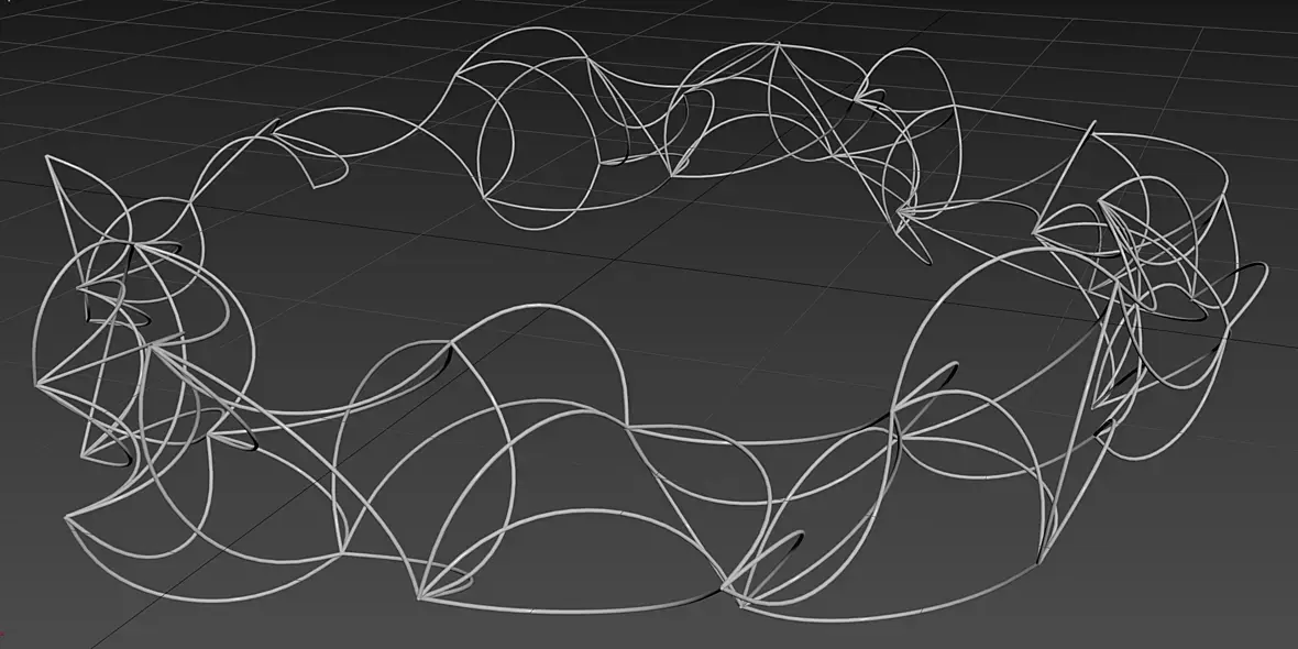

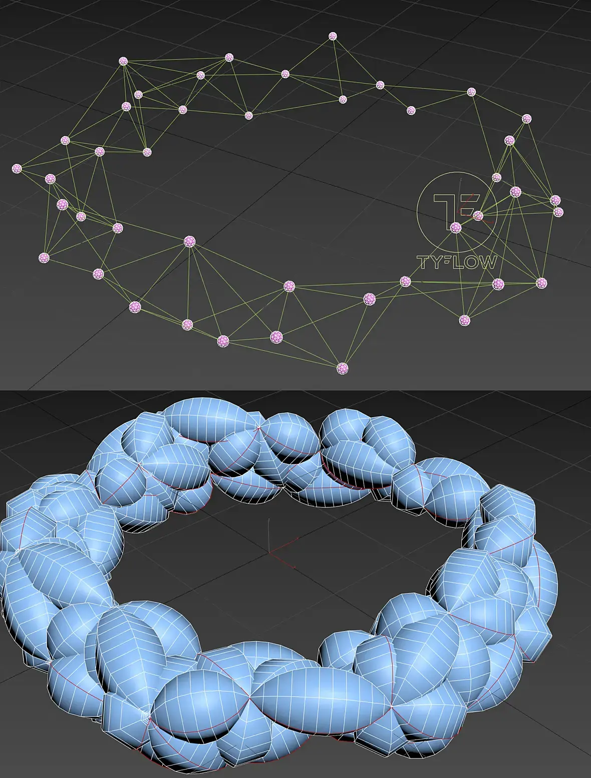

Цитата dead_lyric:
Цитата ViTcore:
у меня только понимание как сделать рандомную мешанину...
вполне себе, если не сложно то опишите процесс, будет интересно глянуть
да такое лучше не показывать, костыльно и результата не выдает. Вам бы лучше  найти скриптолога, который знает как заспавнить дуги между ближними точками или гудинщика или геонодами как-то...
Т.к. я не знаю как спавнить дуги, я сделал прямые сплайны из ParticleBind, потом "надул" их по градиенту дисплейсментом, затем взял выделение через tyselect одного ребра с каждой бочки. Вот потом вообще засада, meshToSpline делает рваный сплайн, поэтому пришлось экспортировать через EditPoly, тем самым ломая  всю процедурность...
