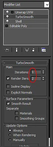

На сайте c 15.10.2014
Всем привет! Буквально сегодня столкнулась с похожей проблемой: у меня слетал Unwrap UVW. На форумах прочитала, что нужно сколлапсить стек, но до этого у меня и с несвернутым стеком прекрасно все работало. Оказалось, что все намного прозаичнее: развертку я делала, когда на Turbosmooth была одна итерация, а позже для рендера я назначила 2 итерации. Так что мне пришлось убрать галочку напротив Render Iters и потом просто поверх всех модификаторов добавить еще один Turbosmooth. Все заработало.
