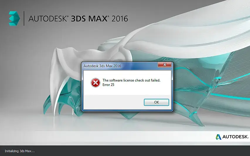

Слетела лицензия
На сайте c 16.11.2007
Сообщений: 1064
Almaty
Кто сталкивался с подобным, переустановка не помогла ?

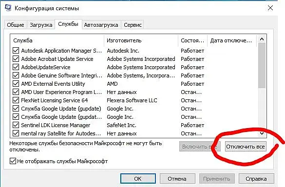

Расскажу прохладную историю, но возможно она вам поможет. Чтобы играть с максимальной производительностью в игры, мне приходится выполнять следующие действия:
и
В данном случае получаю 200+фпс в игрульках, но при этом 3дмакс выдает абсолютно туже проблему, что и у вас.
Когда снова возвращаюсь к работе, жму включить все, и такой таблички больше не появляется.
Сообщений: 1064
Almaty
к сожалению не помогло
На сайте c 21.06.2015
Сообщений: 187
Сталкивался с таким, или с чем-то подобным. Даже Autocad выдавал такую же беду. Переустанавливал все продукты Autodesk, удалив предварительно и подчистив все хвосты в реестре. Помогло. Но времени на починку потратил кучу.
Сообщений: 187
Да, когда у меня была такая же проблема, я первым делом проделывал все эти действия, удалял файлы лицензий и все такое, проверял службы, но ничего не помогало. У меня такое случилось после обновления Autocad. Видимо какая-то служба "поломалась".

На сайте c 12.02.2018
Сообщений: 14
Первым делом перезагружается компьютер. Могла слететь сама служба ,а не лецензия. Если всё же лицензия то чистка Реестра ,Program files. Application data  и всё что было связанно с 3 д макс. В противном случае 50% что встанет криво.
Я при установке макса удаляю службу Communication center .(вечно рвётся в нет ,фаервол не спасает)
