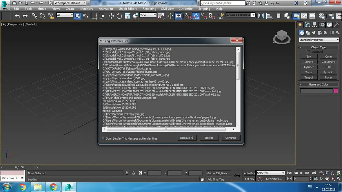

Добрый день! Подскажите, что это и что можно сделать..Завис компьютер, не реагировал ни на что, был перезагружен принудительно при включенном максе. И...ВСЕ пути текстур во ВСЕХ файлах исчезли, файлы сохраненные остались, но по факту надо собирать все заново.Что это? это лечится? Реально как-то застраховать себя от этого на будущее?Попробовала сейчас еще раз запустить макс, вылезает вот такое окно

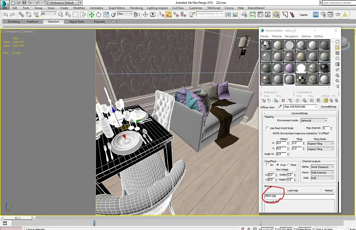

внезапно слетели некоторые текстуры ,  ничего не  сдвинула с места  , все папки с текстурами  на месте , скрипты не предложит так как каким то образом изменились имена текстур , но КАК? например некоторые из них тупо названы fabrik или wood , и никакого пути к нему,реально не знаю что сделать ??

вот в этом и все дело, а где они могут находиться ? ведь я не совсем помню от какой сцены я копировала например диван или какой то объект в эту ....

где именно видны старые пути в скрине ?

Вот вчем главный вопрос ,все потерянные пути помечены  на тех дисках, которые у меня с роду не было , например после формата оставили только С и D, а теперь показывает путь текстуры как G/furniture.... на самом деле я всё это и вручную смогу доделать, но следующий проект у меня довольно большой, и не хочется повтора такой ситуации
