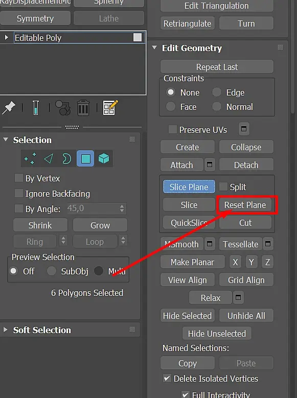

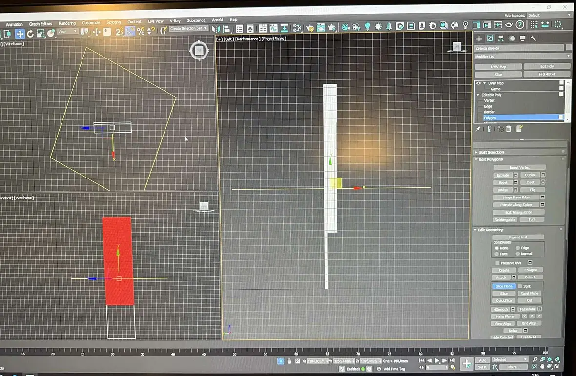

добрый день, сбила плоскость slice plane на непонятный угол и теперь не могу ее сориентировать по плоскостям. Reset slice не помогает - она выставляется только во Front и в Left, а в Top не меняется, повернута и выглядит как параллелепипед. При ее использовании не могу разрезать полигон параллельно ребрам - slice plane вращается в пространстве по своим новым осям
Сообщений: 10865
1. Slice, а не Slace
2. Любые манипуляции с геометрией, лучше делать отдельным модификатором, чтобы была возможность откатиться, либо изменить параметры.
3. В подобных случаях можно сделать ResetXForm, а потом накинуть модификатор.
4. Не делайте скриншоты на телефон.
На сайте c 24.12.2021
спасибо, исправила, и решение помогло, Slice выровнялся, но деталь сместилась по осям, поэтому пришлось ее удалить, так было быстрее. скриншот на телефон - вынужденная мера, поскольку из-за проблем с запуском Mat. Ed  для самого макса мне установили запуск от имени администратора, как-то так) Кстати, из-за этого и merge я не могу сделать перетаскиванием, только через file-import-merge

А Pivot Point выровнять по осям? зачем сразу удалять?

спасибо, следующий раз попробую) уже слишком поздно было, плохо соображалось
