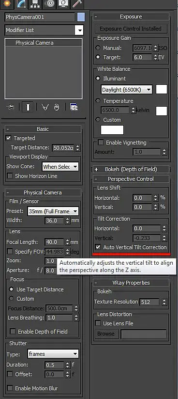

Добрый день, подскажите пожалуйста - настроила кадр через perspective match, нажала Ctrl + C кадр зафиксировался через Physical Camera - можно как-нибудь выровнять вертикали у нее как у виреевской камеры??? У физической сейчас левый бок завален, справа нормальные вертикали (или фотка сама была в фотошопе выровнена сильно, либо у меня руки кривые).
Камеру переделывать не хочется, все по ней уже подведено.....
На сайте c 18.06.2013
Сообщений: 357
Если я правильно понял, может это поможет?
На сайте c 06.02.2012
Сообщений: 969
Лучше потом в фотошопе выровнять
А то получится, что объект который рендерите будет ровный, а фотка такая же и останется.
Камеру не трогайте, выравнивайте только готовое изображение. В Camera RAW в фотошопе есть для этого отличные инструменты.

Сообщений: 712
Спасибо огромное! Попробую обе подсказки ))))
