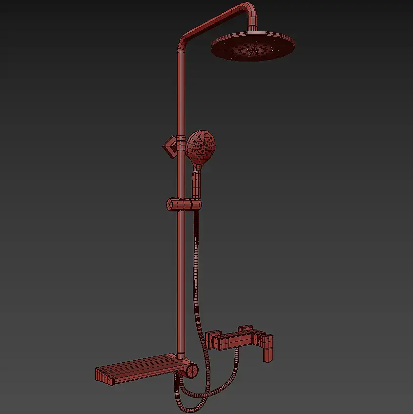

Столкнулась с такой проблемой, модель без модификаторов выходит на 25 тысяч полигонов, но при наложении MeshSmooth выходит на 1 600 000, не могу понять почему так происходит:(

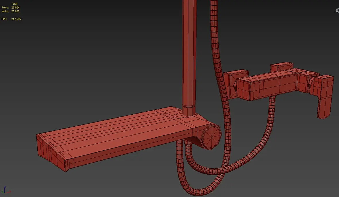

Вот так модель выглядит без MeshSmooth
Цитата valek76:
Думаешь там овермного н- гонов?
 ну пользователь на форуме новичок, поэтому без примера, сложно судить о проф. уровне, а тут мы всякое а

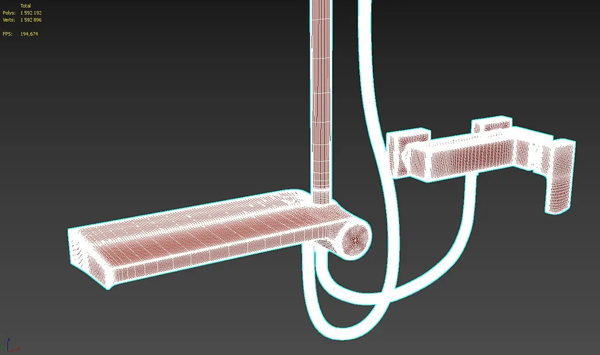

А вот так она выглядит при наложении меша
На сайте c 19.09.2006
Сообщений: 803
а вот добавили картинку. ну так вы судя по всему поставили 3 итерации. было 25000. каждая итерация делает из одного полигона 4. итогда 25.000 х 4 х 4 х 4 = 1.600.000. точно ли нужно столько итераций? Шланги можно отдетачить и сделать им 1 итерацию. на остальное 2 максимум

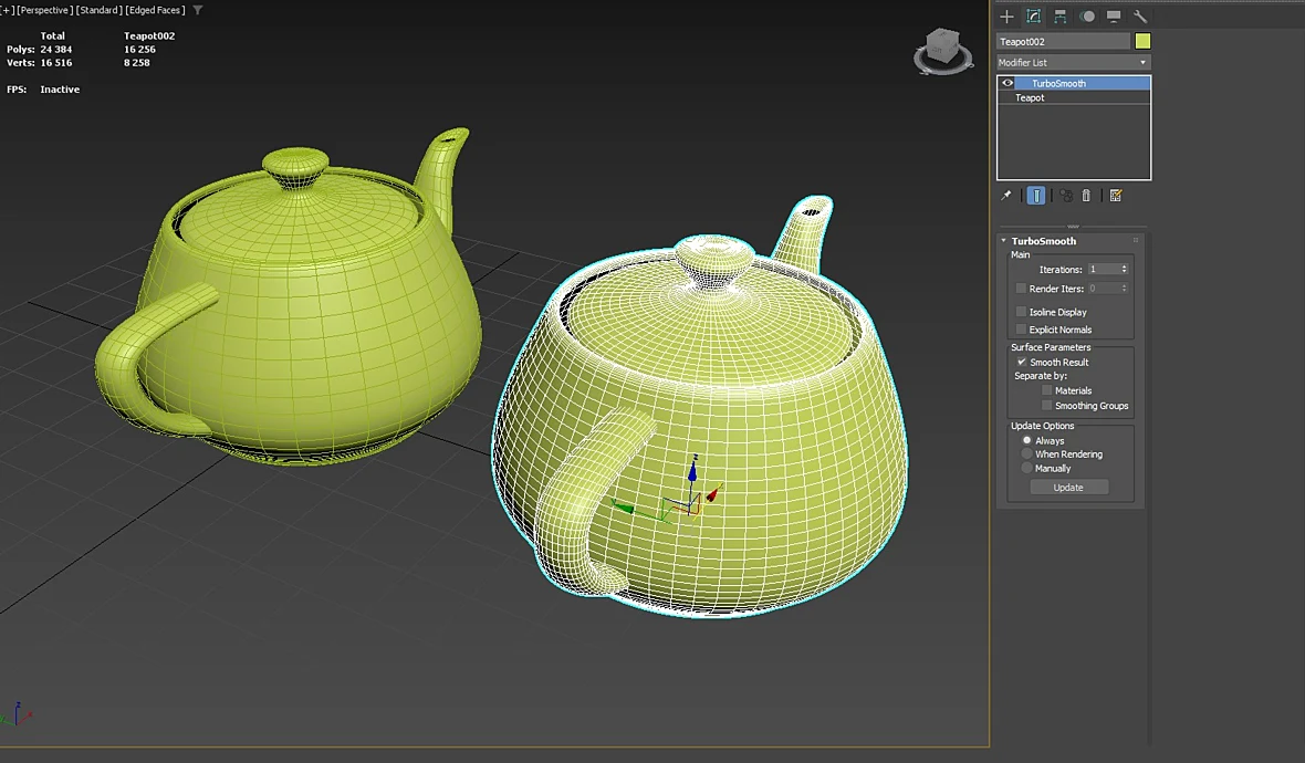

Думаю алгоритмы разные у турбика и у меша

Цитата Kovu:
правда помогло, спасибо!

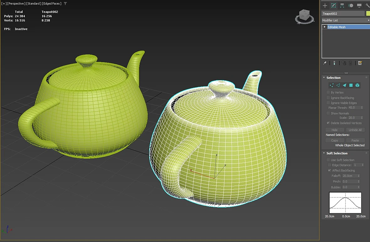

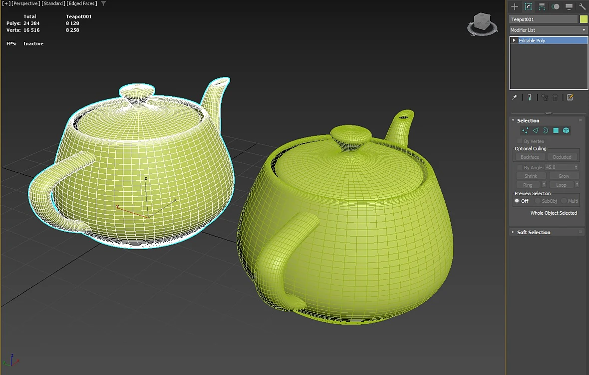

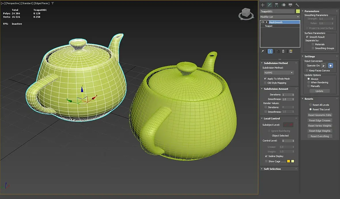

Точно, по привычке про Турбосмус писал. Боюсь ошибаться, но тут вопрос в выводе геометрии после сглаживания. Если сконвертить оба ваши чайника в editable mesh - то полигонов будет как у турбосмус (в 2 раза больше, чем видишь во вьюпорте). А если в поли, то количество уменьшится в 2 раза. Турбосмус, я так понимаю, выводит треугольниками как в editable mesh. Хотя, если б меня спросили, я бы сказал, что должно быть наоборот Meshsmooth - треугольники, Turbosmooth - четырехугольные полики
Я тоже помню что там есть разница, а вот алгоритм у мешасмута - я забыл, надо поднять инфу, вспомнить молодость)) (ведь не зря мешсмут, еще есть)
Немного не так. Если свернуть стеки, то мешсмус дает на выходе едитполи, а турбосмус дает эдитмеш. При отправке на рендер эдитполи дополнительно конвертируется в эдитмеш. Короче, мешсмус это атавизм.
т.е. ЕдитМеш - поликами считает трианглы, а ЕдитПоли - квады? верно?
Вот колапс после Мешсмута -
а вот после турбика -
Н
а вид одинаковые, но где собака покапалась?
Сообщений: 17143
Два треугольника это четырёхугольник. Просто поли это скрывает) А по факту они там всё равно есть. Всё по итогу становится мешем перед рендером и нарубается на трианглы.
Кстати, сохраните чайники в меше и поли в разные файлы. Посмотрите на вес каждого. А лучше что потяжелее возьмите, или пару итераций сверху наверните каждому.
Кстати, сохраните чайники в меше и поли в разные файлы. Посмотрите на вес каждого. А лучше что потяжелее возьмите.
во-во, вспоминаю почему Макс - это уеб**ская прога))
МешСмут в ФБХ на %10 легче чем поли
* в ОБЖ практически одинаково
Думаете при рендере Меш-смут будет лучше для памяти?
Сообщений: 17143
Не, вы макс-файл сохраните посмотрите. Обж всё в трианглы конвертит, там одинаково.
Ну сцена с Эдит Поли при прочих равных потяжелее Меша. А в память всё равно меш полезет.

Итерацию я уменьшила именно на шлангах, в них вся проблема была)
На сайте c 29.05.2015
Сообщений: 1558
На кранах тоже не нужна такая плоность, итерация 3 в исключительных случаях делается)
