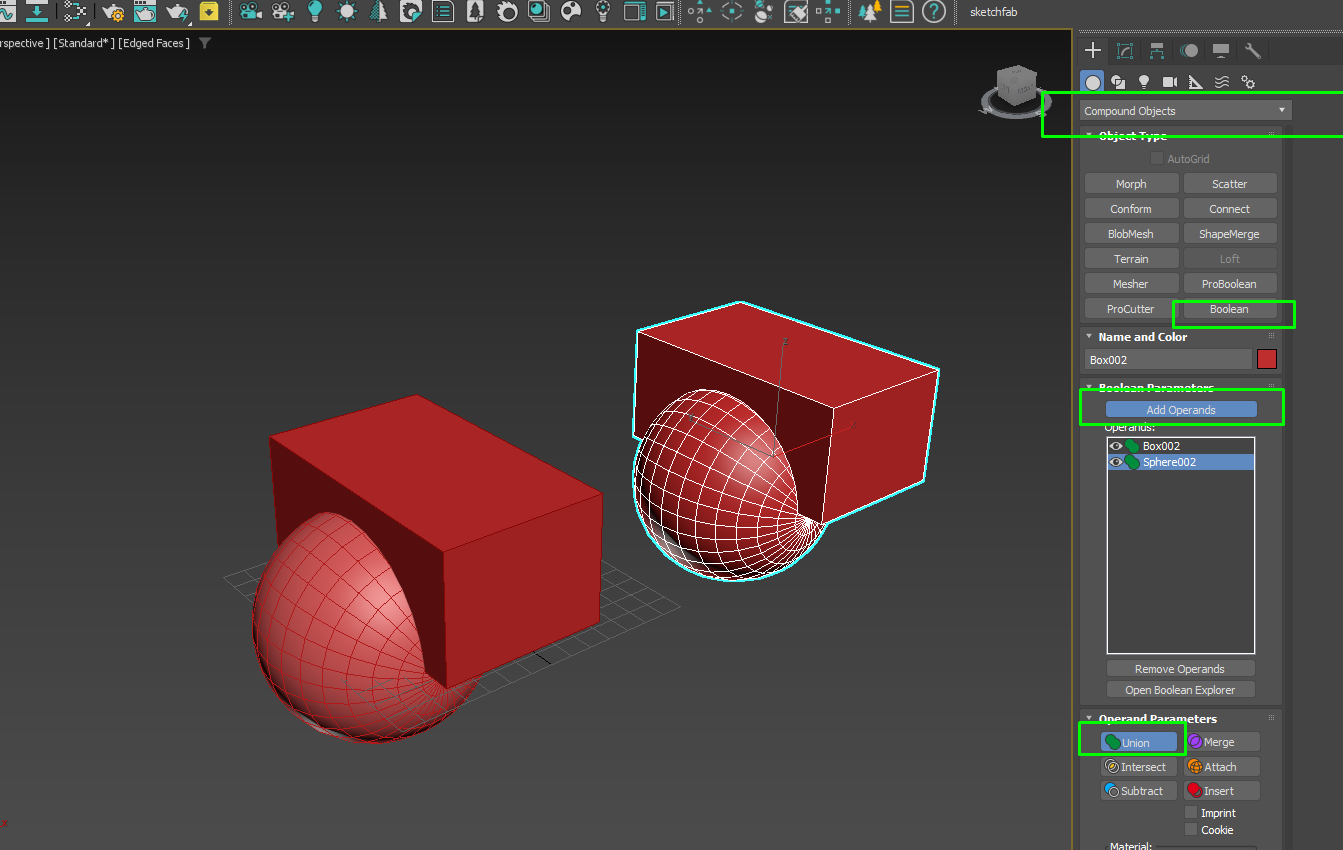

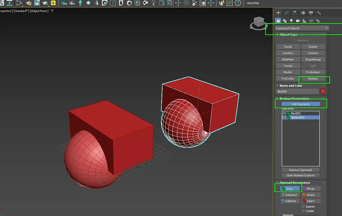

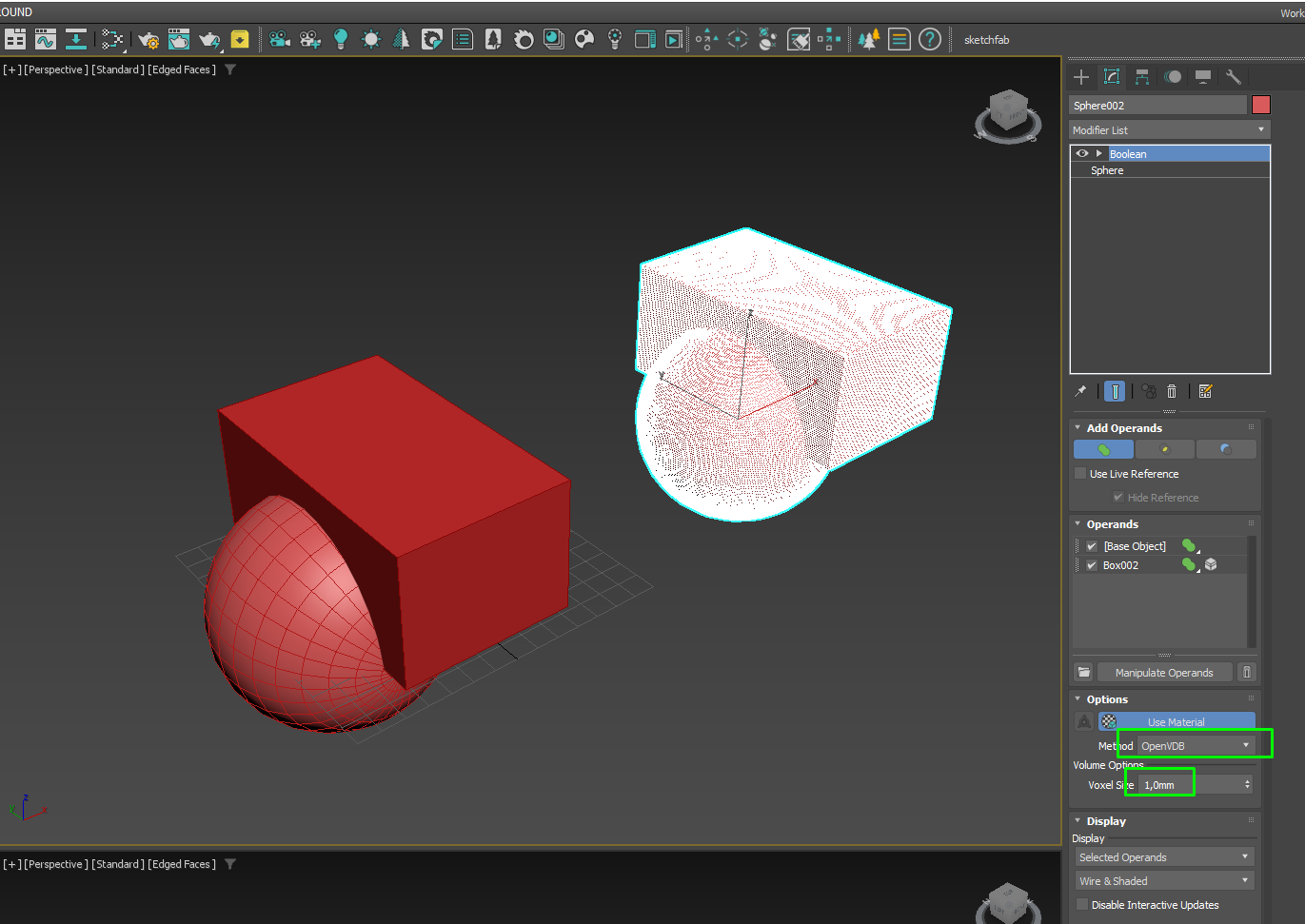

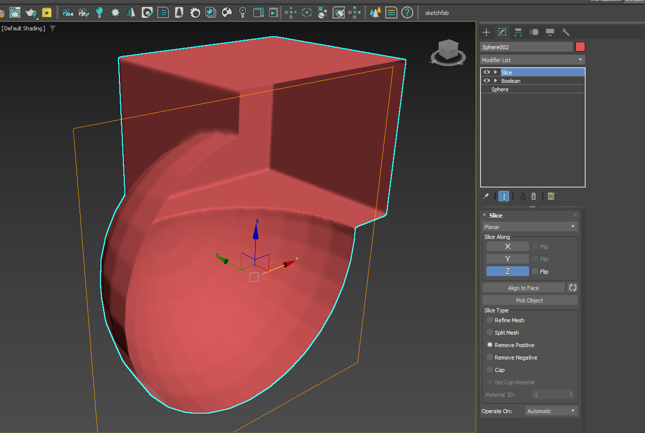

Boolean modifier в режиме VDB (макс должен быть не доисторический)

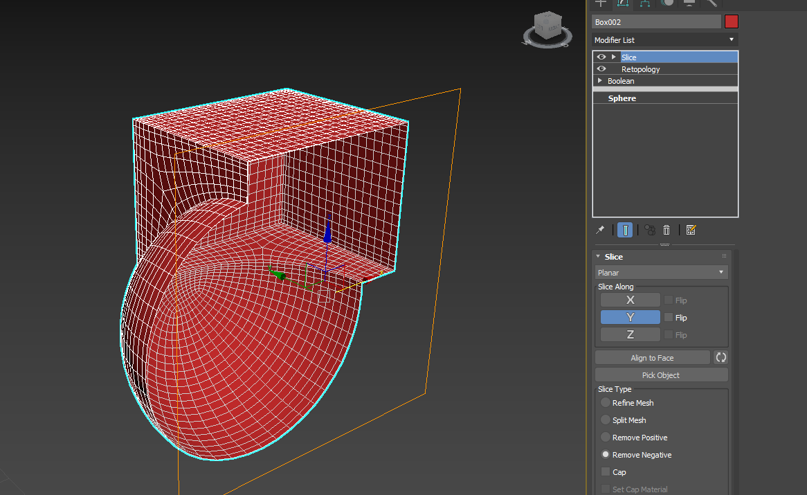

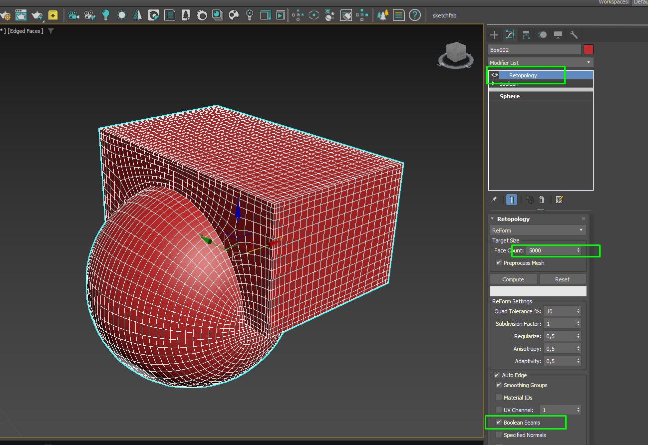

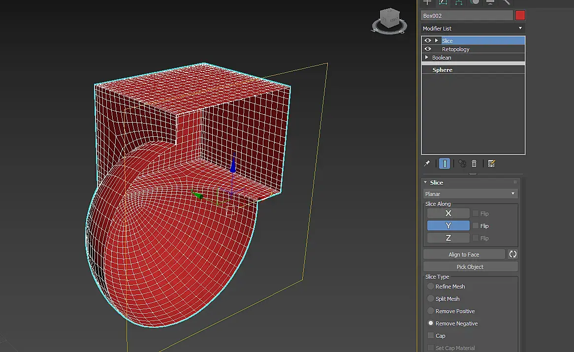

Обычный Boolean и ретоп.
