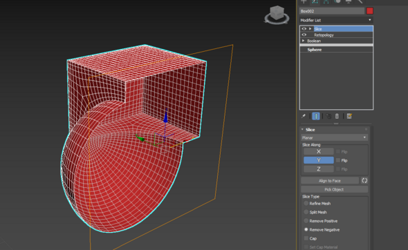

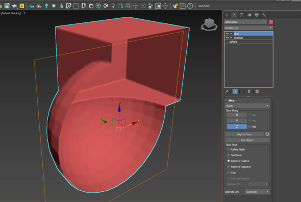

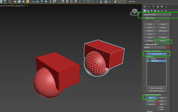

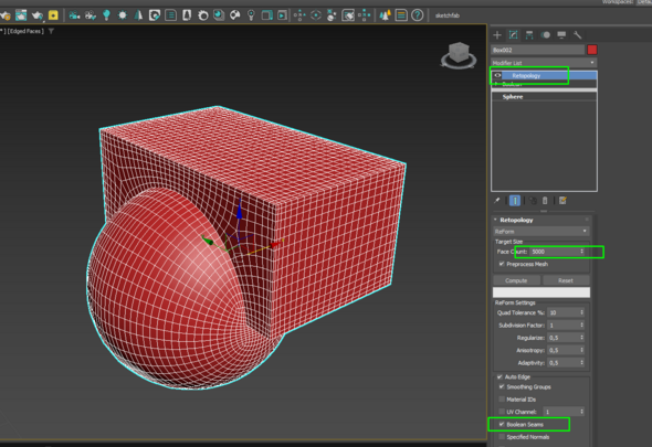

Boolean modifier в режиме VDB (макс должен быть не доисторический)
Обычный Boolean и ретоп.
