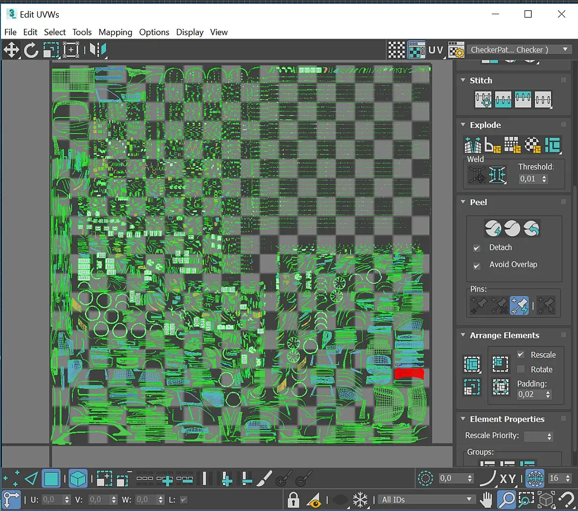

Задача: Создать развертку машины для 3D маппинга
Развертка машины состоит из множества элементов, которые хотелось бы упростить/слить воедино.
По сути мне на выходе нужны виды: по бокам, спереди, сверху и сзади. Сейчас это х туча деталек
Проблема: Развертка получается шипко детализированной
Решение: Соединить элементы в Edit poly. Нужна цельная болванка модели без дробления на куски.(НО КАК!?КАК ЭТО СДЕЛАТЬ?ЭТО ВООБЩЕ ВОЗМОЖНО?)

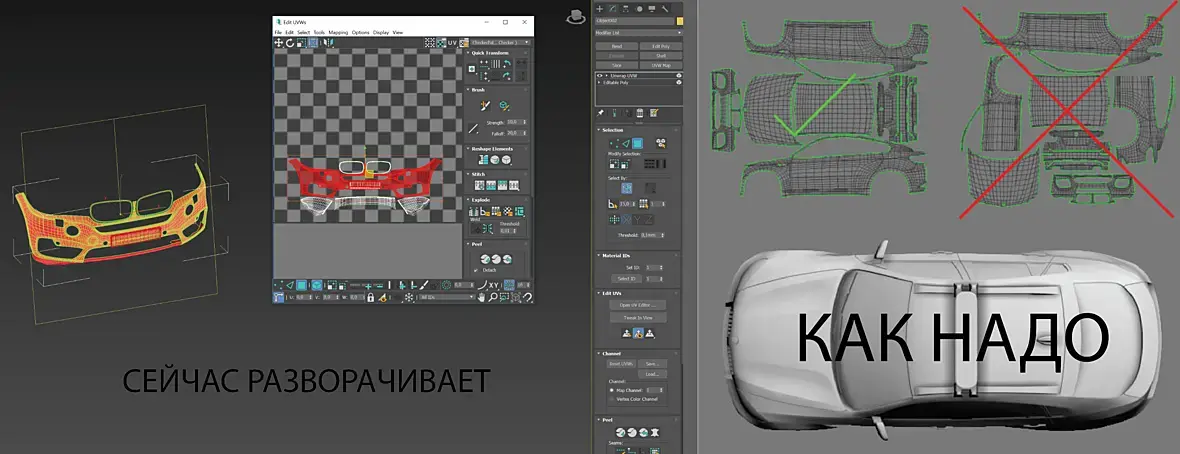

Выбирайте полигоны потом в projection map - planar map потом ставите вюпорт к объекту как хотите чтобы размапило, потом view align.
Далее исключаете те поли которые развернулись как надо и поворачиваетесь в вьюпорт к тем которые не развернулись и повторяете процедуру.
Но лучше резать seams

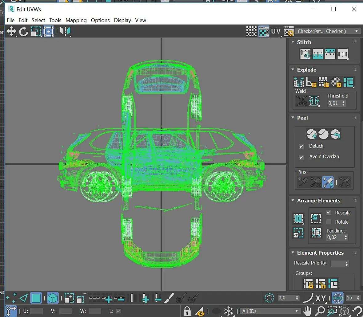

Используйте UV-проекцию  в режиме box.

Чую мы близки к цели)
Может знаешь как это растасовать?  дабы они не заходили  друг на друга

Это вам не бокс, чтобы к нему боксовую проекцию применять :) Результатом боксовой проекции будет скорее всего даже бОльшее количество швов, чем было до этого.
Вы сейчас их не видите т.к. они все друг на друге. Если не верите нажмите Pack в Arrange Elements.
Zolty дал нужный вам ответ.
Вы же сами на своем скриншоте показали правильный результат (там где написано "сейчас разворачивает")

Вы правы, картинка получается ужасающая
Пойду ковыряться с этим вариантом)

skorlypka, почему вы не хотите сделать развертку и упаковку как вам надо ручками. Могу конечно ошибаться но то что вы хотите только так вроде...

все элементы отдитачить и каждому сделать анврап потом все обратно соединить в один меш и все
