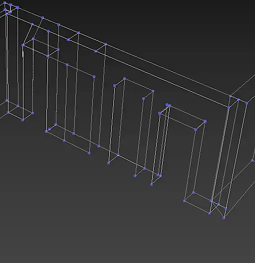

Кривыми руками снес нижний полигон стены. сейчас не могу восстановить целостность ребер, полигонов, команда Cut не спасает. Как видно на картинке есть белые ребра и серые, белые между собой соединить дополнительным ребром, а серые не хотят дружить.

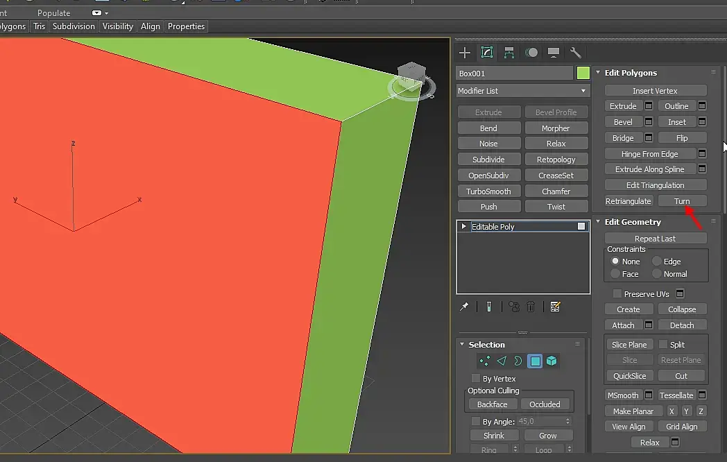

Я кажется понял в чем дело, но не помню команду, которая меняет направление линий, мне надо ребра вывернуть наизнанку
На сайте c 07.03.2010
Сообщений: 705
Krasnodar
Exploushen Команда "Flip" меняет полигоны наизнанку, а рёбра по моему вообще нет такой команды

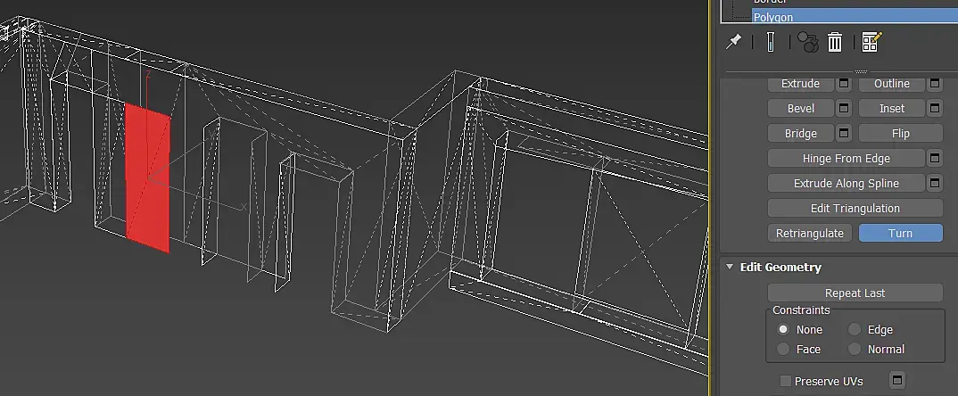

Если переколбасило можно эти ребра покрутить
в режиме полигонов

Цитата radli89:
01.06.2022 21:58“Цитата” Если переколбасило можно эти ребра покрутить в режиме полигонов
Ну все пи*да проекту

Я вставлял дом из архикада, он у меня все поделил на элементы, Как соединить элементы?
Сообщений: 3684
Кат не соединяет, а режет. Вам видимо бридж нужен.
Сообщений: 705
Krasnodar
Exploushen  В том месте где отсутствуют полигоны выделяются два соседних ребра, и команда "Bridge"
На сайте c 05.11.2021
Сообщений: 33
Спасибо, помогает) я думал, эта команда только с полигонами работает)
Реально работает) Огромное тебе спасибо)
