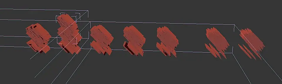

Добрый день вчера делал превью забора, сегодня запускаю сцену а весь забор выглядит почему так:можно как то вернуть назад что было, с чем проблема связанна?
вот такая модель ворот.. квадратамы открывается в сцене..

Там иногда бывает, если стэк слишком длинный, и там всякие ффд использованы и куча других модификаторов, иногда помогает, последовательно сверху вниз всё отключить, а потом включать, но часто переделывать.

Была недавно тут тема похожая.
Кто-то нашёл решение - скопировать родительский объект, а сверху поочерёдно скопипастить и повесить все модификаторы на новый объект.

Правой кнопкой мыши по объекту - Clone, метод копирования - Copy.
Удалите с него все модификаторы, которые лежат сверху.
Теперь клацните на оригинальном объекте, чтоб его выделить. Потом в его стеке модификаторов выбираете самый нижний - ПКМ - Copy.
Переходите на второй, скопированный ранее, объект. Выделяете его. В стеке модификаторов (которых нету сейчас) просто клацаете на нём правой кнопкой мыши и выбираете Paste.
И так, переключаясь с одного объекта на другой поочерёдно снизу вверх попробуйте перенести все модификаторы.
Так в той теме советовали, тему не найду - она вообще про другое была, но там это решение было.

огромное спасибо!!! очень благодарен вам! ! ! ! feles
