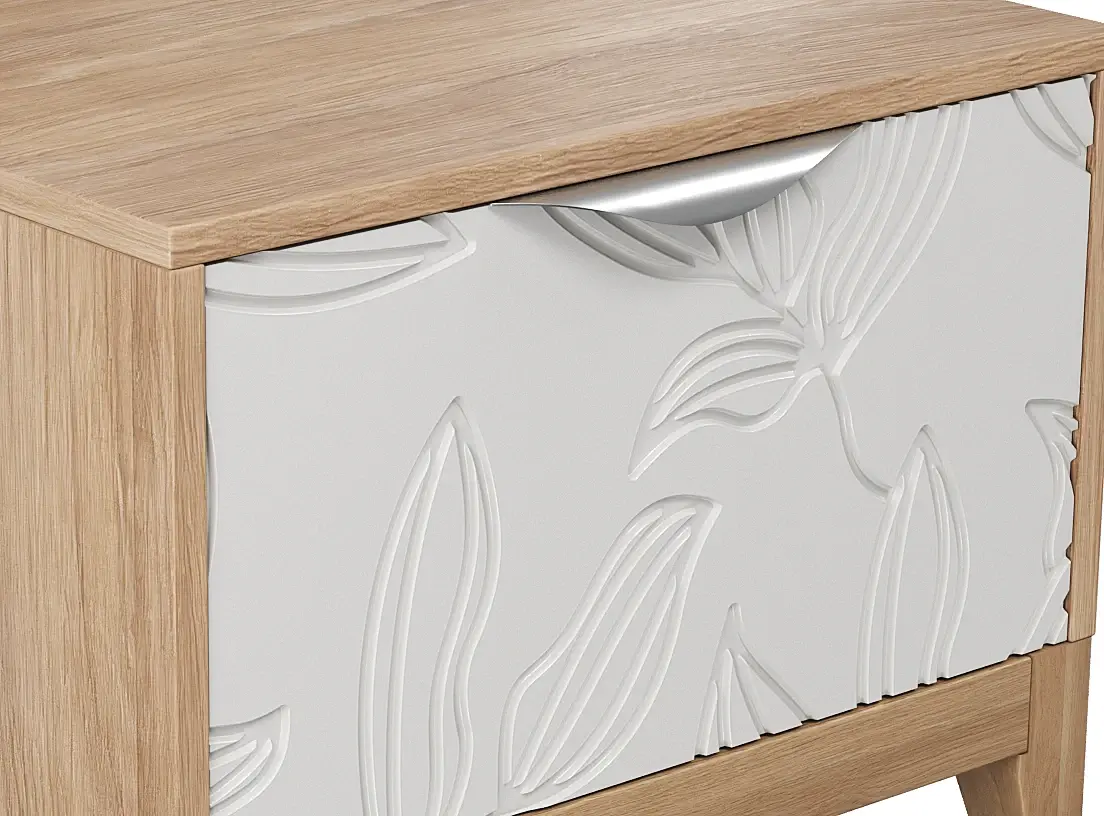

Сложная фрезеровка на фасаде

Тащим сплайн в корел, экпортируем из него в AI. Импортируем в макс, настраиваем интерполяцию, задаем толщину. Применяем пробулеан.

вот такая штука получилась у меня благодаря дисплейсу и 30млн полигонам)
чего-то лучшего пока не достиг

-вы зациклились на картинке и дисплейсменте, как модификатор по геометрии,,
-карту для displ( не модификатор , а через материал), я сделап из вашей картинки за пару минут в фотошопе,,,,
-по картинке обвёл сплайнами(в максе) за минут 10, для создания объекта под экструд, а далее материал CoronaSlicerMat, позволяет виртуально нарезать геометрию и гибко управлять ,,,,,
-ну ё моё, внимательнель к сообщениям,,,,
*карта для диспл https://disk.yandex.ru/i/KCIk8n_y79fxIw
*кривые в максе(20v) https://disk.yandex.ru/d/Pzuw1n2t5FyYDQ
*файл с настройкой и диспл и слайсер https://disk.yandex.ru/d/IxZab1iYWyvF5Q
