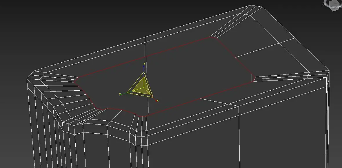

Всем здравствуйте! Задаю вопрос профессионалам. Как лучше всего закрывать отверстия у несимметричной ножки стула, сделанной модификатором sweep? Чаще всего слышу, что нужно соединить бриджем противоположные края и далее добавить по центру грань. Но это работает корректно лишь с симметричными сечениями, есть ли альтернативный вариант с несимметричными сечениями, кроме закрытия отверстий Cap? Как Вы обычно поступаете?

Если модель для виза, Cap`ом закрываете, да и всё.
Если нужно прям правильно, я бы моделил лоуполи под сглаживание. У вас сейчас слишком много Edge`ей.
На ровных плоскостях, не предполагаемых к сглаживанию и не для экспорта, вершины соединять необязательно.

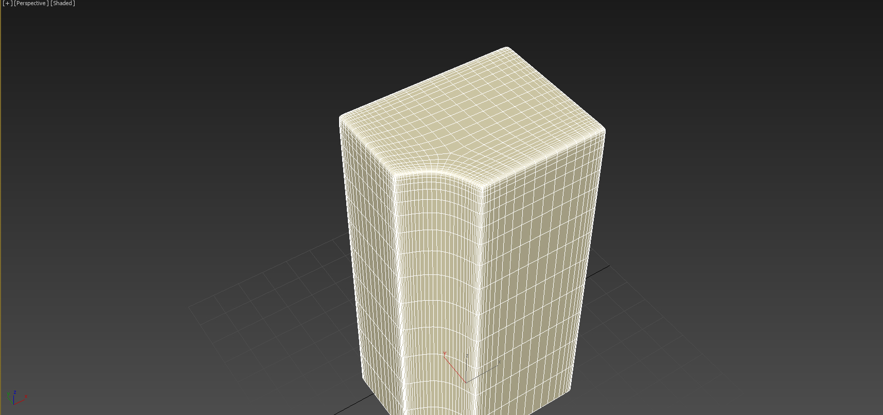

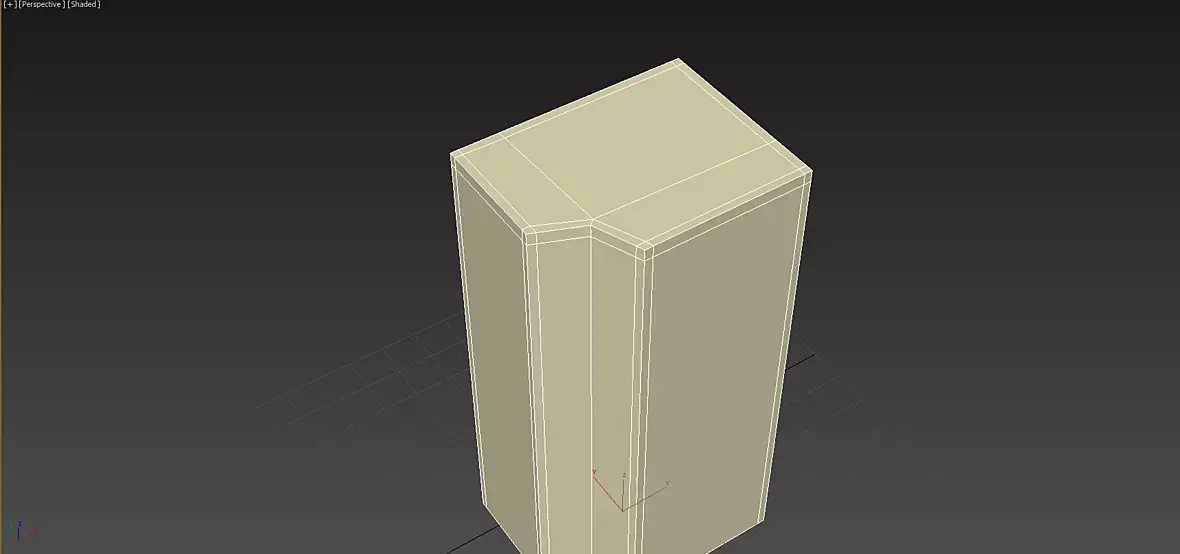

Идите от простого к сложному, максимально упрощайте. Примерно как у Lier'a, но я бы делал иначе. Из-за того, что у него одна грань на овале, ему пришлось накинуть три турбосмуза. Это много. Потому что на ровных плоскостях появилось необоснованно много граней. Я бы делал овал из трех граней, тогда бы понадобился один турбосмуз. А для средних ракурсов можно было бы вообще обойтись группами сглаживания. Модель бы получилась сильно легче в сглаженном состоянии. Но в целом направление верное Вам показали.

Честно говоря, я не понял, зачем в видео чел так извращается. Разве что только метод показать. Для простых профилей, как в примере, свип отлично работает. В крайнем случае sweep -> edit poly. Для всяких резных можно рейлклоном воспользоваться.
