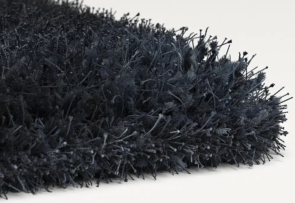

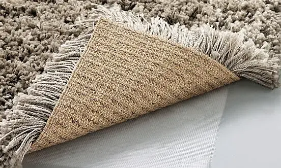

Как сделать вот такой ворс?
Сообщений: 7380
Скатером же. Размножить несколько видов ворсинки.

Скатером же
а неоднородность изгибов?
Вот их и должно быть несколько. Прямая, согнутая и тд.

ковер должно быть реально перевести меш. Скаттер не даст такую возможность
но идея всеравно хороша
DoCentttt
а если сделать хай и лоу поли, запечь нормали, разбросать мультискаттером и экспортировать в поли?
Сообщений: 7380
да

Жаль конечно не причесать его как в hair and fur

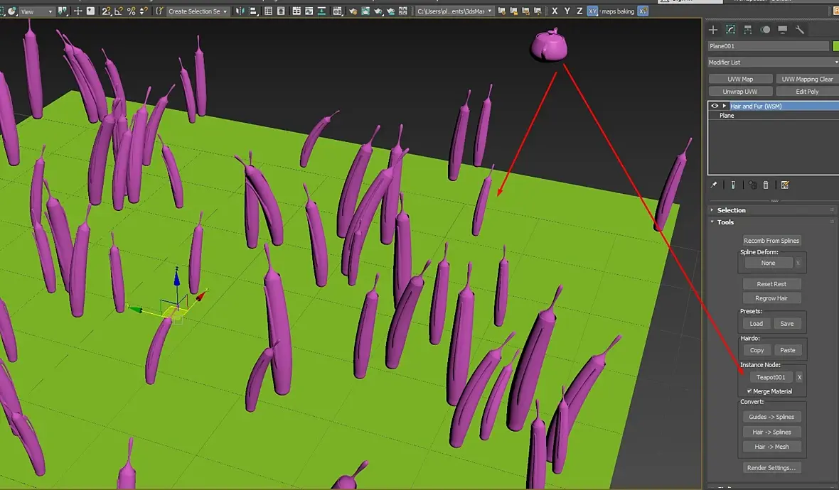

Сообщений: 7380
в хейр енд фур можно использовать кастомную модель волоса. И чеши скоко захочешь.

Цитата DoCentttt:
в хейр енд фур можно испольщовать кастомную модель волоса.
а вот этого не знал. Как?
Сообщений: 7380
мне надо макс открывать, секунду я не помню
Вот чайники например вместо волосинки. Да, возможно это лучший вариант кстати чем скатер. и масштаб и наклон можно менять.
офигеть... я столько перепробовал, а оно оказывается настолько просто...

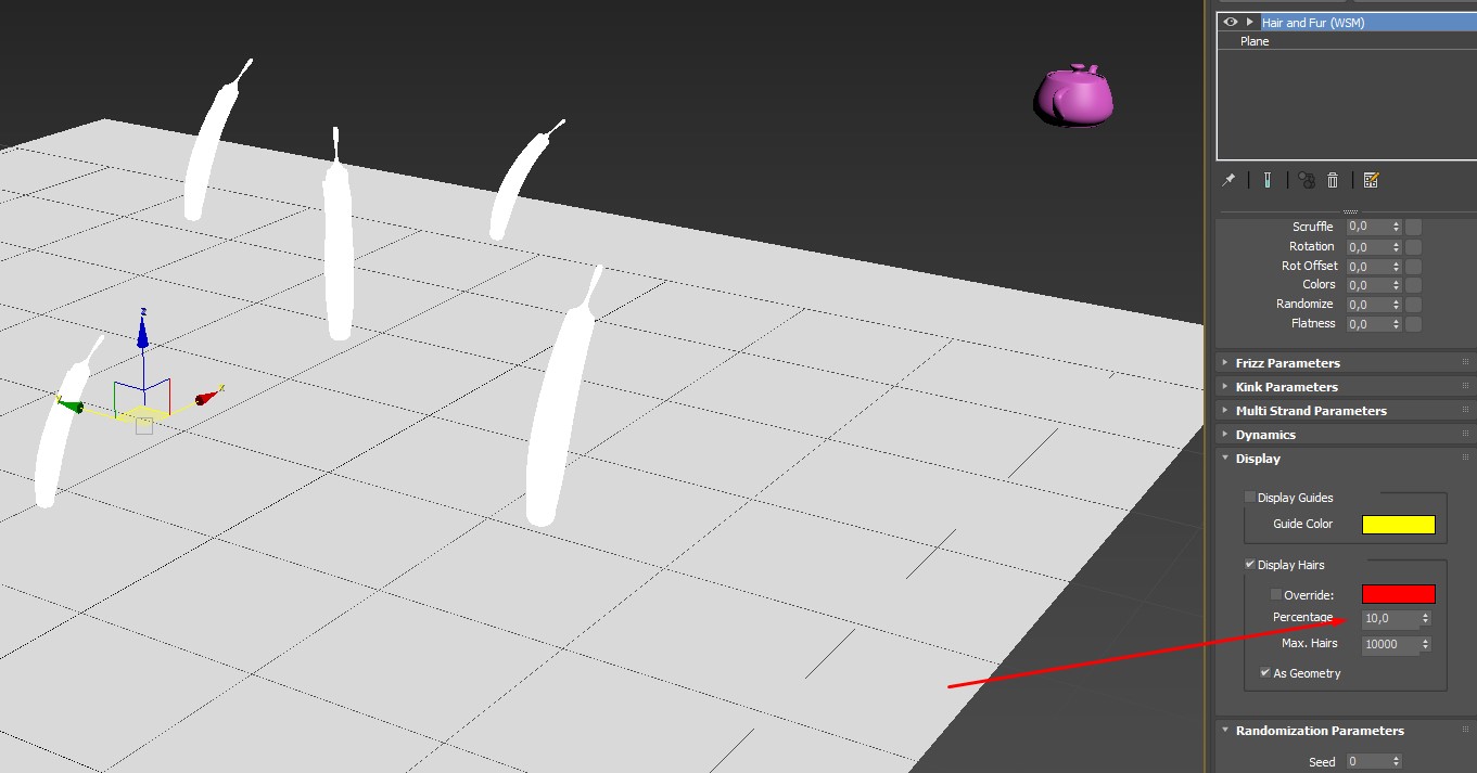

А отобразить их во вьюпорте просто как обычный ворс можно? Дабы не вызвало взрыв 3д макса на большом ковре.
Сообщений: 7380
ну конечно. все как с обычными волосинами. А, токо как ворс нельзя показать. эт овсе таки меш. Процентовку уменьшить можно.

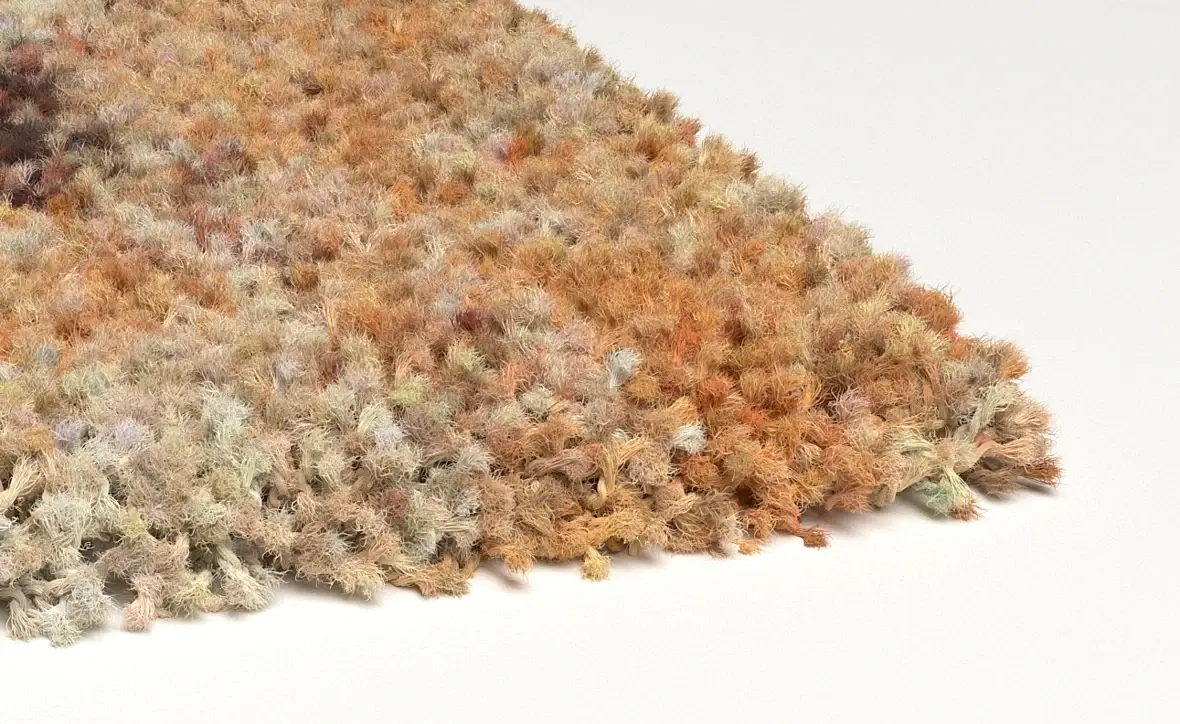

Ворсинку на оранжевом как делал?
