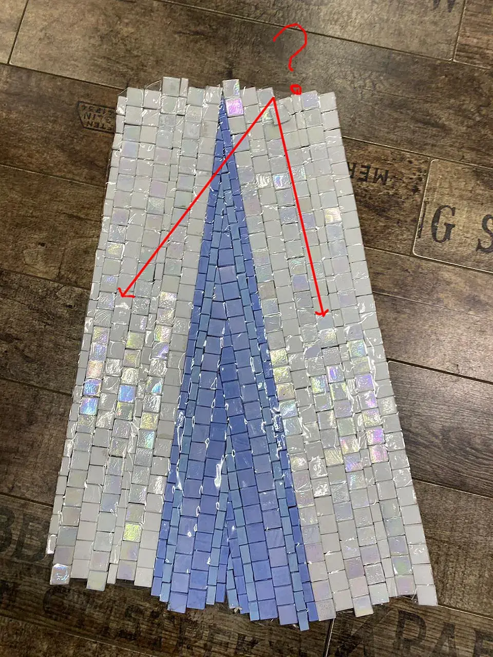

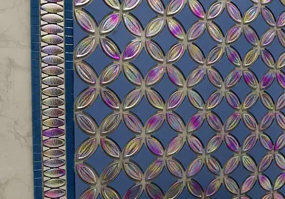

Здравствуйте.Может кто нибудь сталкивался с таким материалом мозайки или делал в максе что то похожее? Как видно, под разными углами начинает играть разными цветами. Пробовал использовать плагин ThinFilm, но чет не получилось.Советы и предложения приветствуются

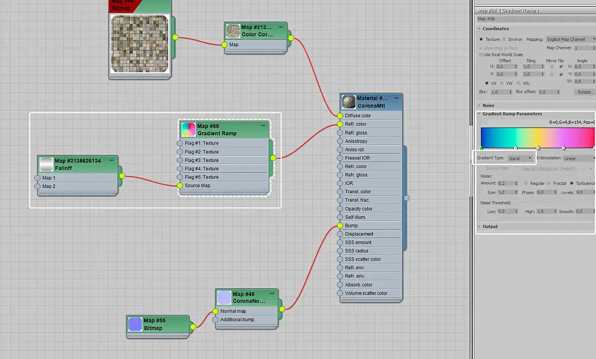

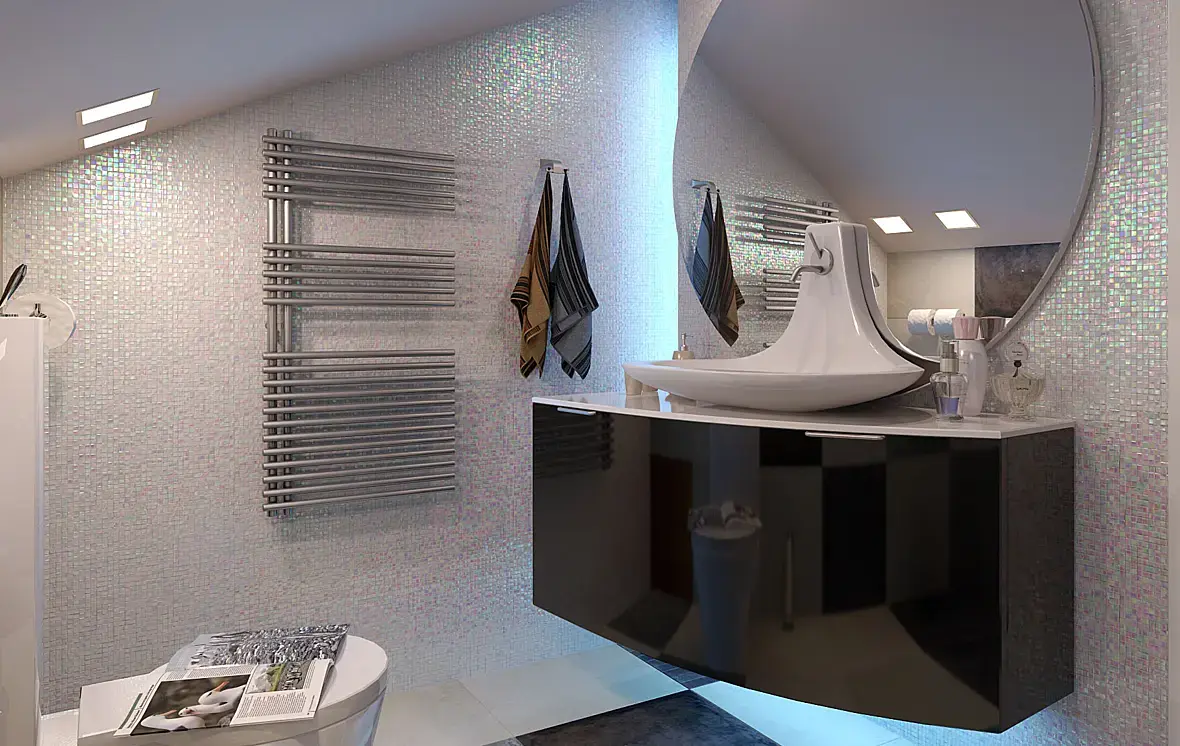

такое отражение на каждый кубик делал. саму мозаику через флорген. в мап тайп именно спирал делал, чтобы максимально похоже было.
получилось вот так:
делало по этому гайду
https://corona-renderer.com/forum/index.php/topic,14552.msg92874.html#msg92874
На сайте c 16.05.2010
Сообщений: 346
нужно в отражении лбым удобным способом замешать несколько нойзов в нужными оттенками и все получится

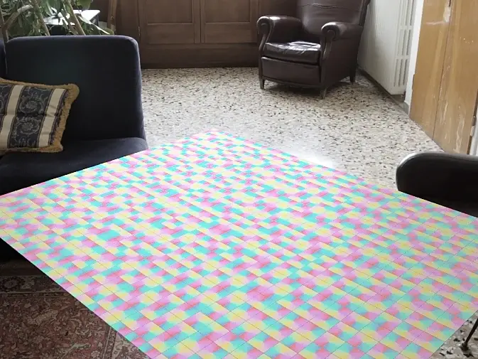

у вас хорошо получилось. а на каждый кубик отдельно чтоб разное отражение получилось как делали? назначаю такой материал на мозайку и получается так
а у вас вроде поинтереснее рисунок на каждом кубике. или так же?

вроде так же, только надо в отражение это дело запихнуть, а дифуз текстурой или цветом
3dachnik
https://yadi.sk/d/aZ_EEhazXkyCUQ
изучайте, и юзайте даже ;)
