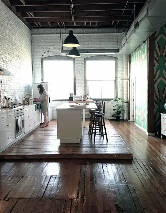

Здравствуйте всем. Вопрос простой, как проще создать пол на подобии этого?
Вопрос завязан именно на геометрии. Нужно просто очень сильно поискать подобную текстуру? Или тут без вариантов, только точки линии делать?
а надо перевязывать на текстуры
Нифига не понял, умным языком писать можете? Вы к тому что только текстурами такое делать возможно, слоями дисплейсом и тд?
Вы к тому что только текстурами такое делать возможно...?
Не только ими, но текстурами проще.

Я бы взял за основу этот пол
https://3ddd.ru/3dmodels/show/antique_oak_parquet_multitexture
Сообщений: 16869
Ну да, по-моему это будет проще.

Не знаю, но я бы сами доски сделал геометрией. Поделил бы на зоны (где стыки досок), Дальше флур генератором, поправил бы отдельные доски, а потом загнал бы в субстанс и там довёл бы уже до нужного вида через маски.
Спасибо, буду экспериментировать, геометрией уже пробовал чуть комп не сломал со злости. Теперь черед текстур.
Действительно, в сабстанс будет проще сделать текстурами, там как раз будут все нужные карты и потертостей для "старых" досок и высот для неровности в бамп и дисплейсмент.
Сообщений: 6581
А я бы, наверное, большие щели сделал бы геометрией, а уже потом эту треснутую поверхность затекстурировал бы.

В ZBrush-е.
На сайте c 20.07.2015
Сообщений: 578
Тут нужен комплексный подход. Согласен с Slazzo - нужно разделить на "зоны", где пол как единое, где прорези есть и где отдельные кускиСделайте грубую геометрию и потом детализируйте. Думаю, можно обойтись 3дмаксом, но текстурить и т.д. - в Painter - намного удобнее. МОжно, конечно обойтись Unwrap и потом рисовать в Photoshop, но этот путь сложнее, потому что вам нужны все текстуры - нормали и т.д.
