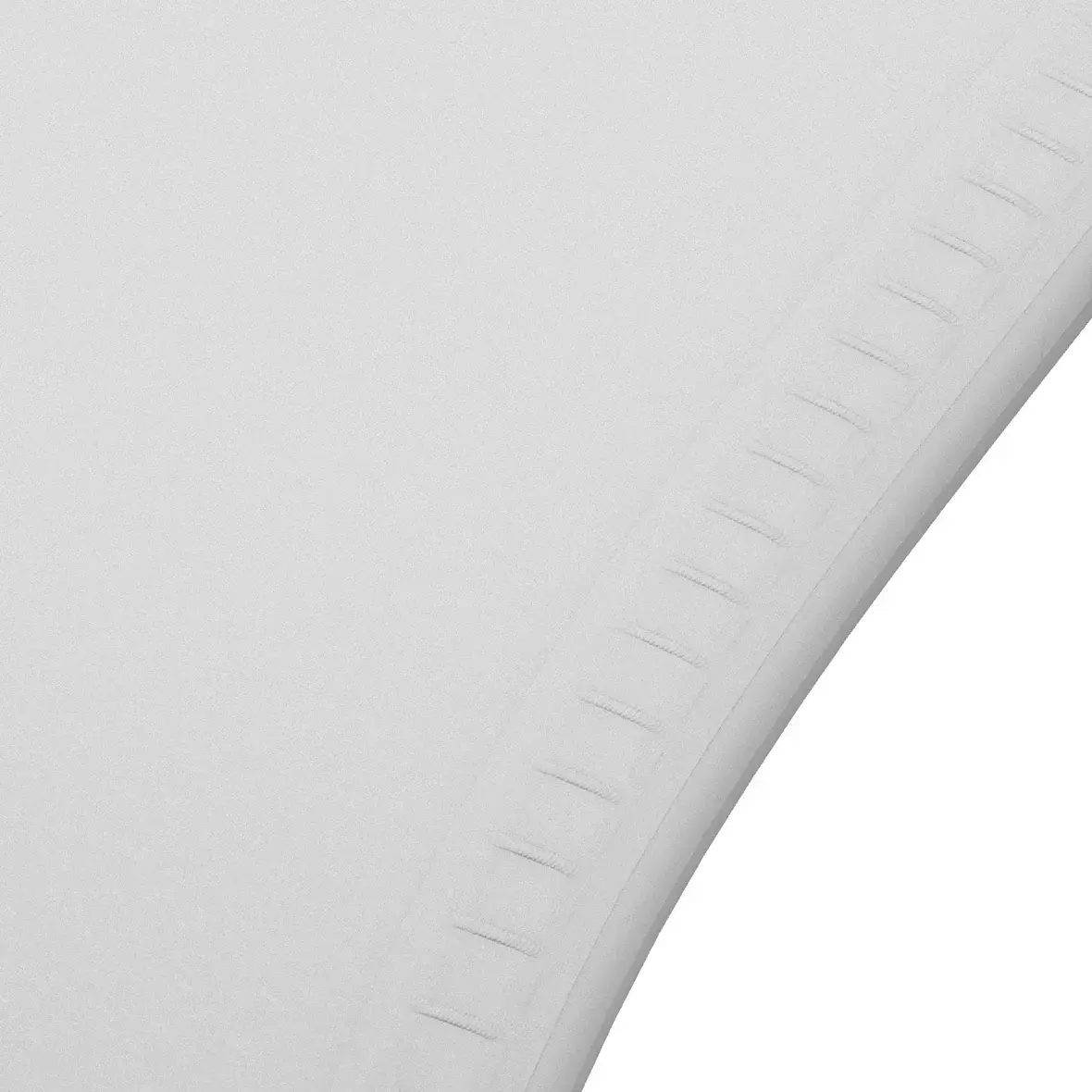

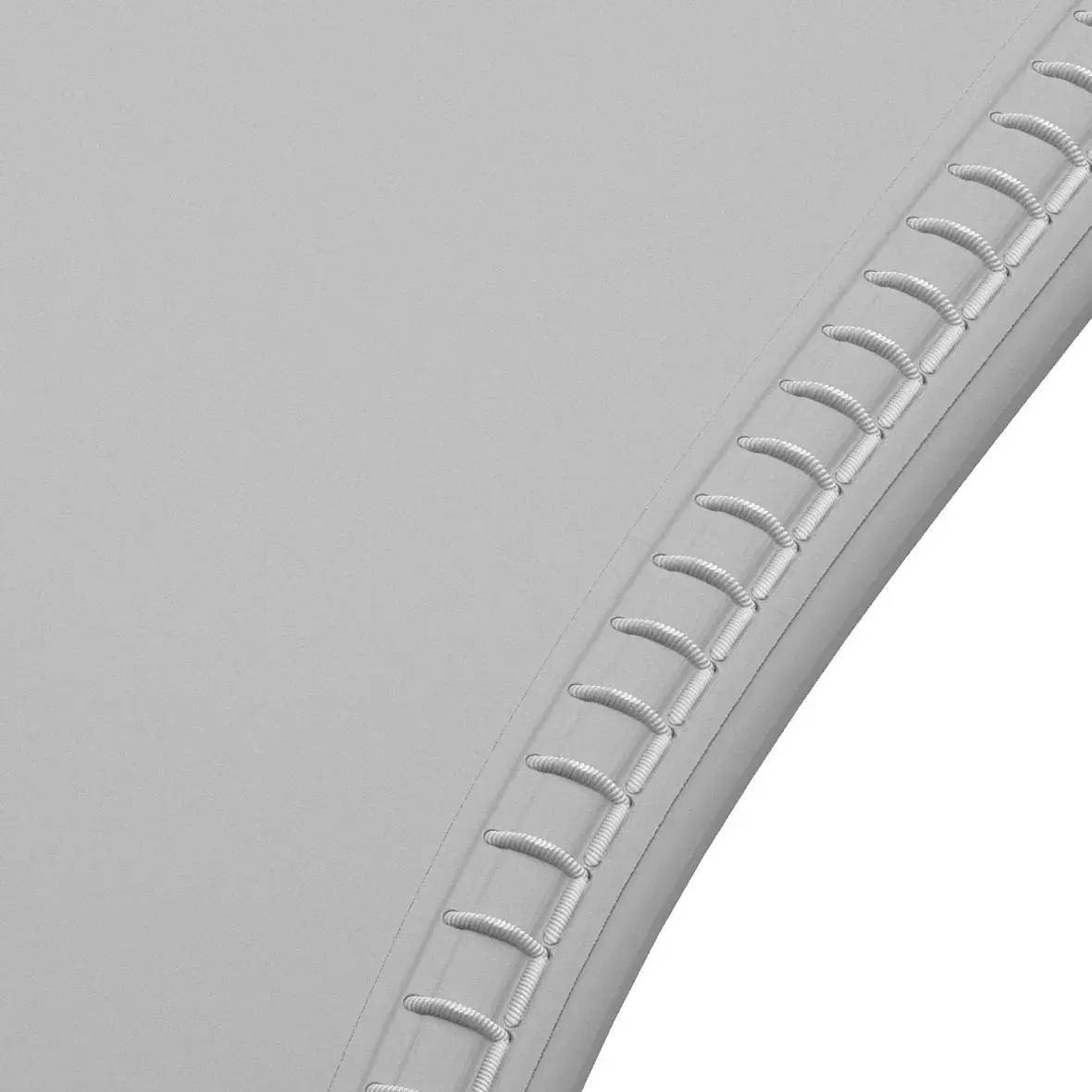

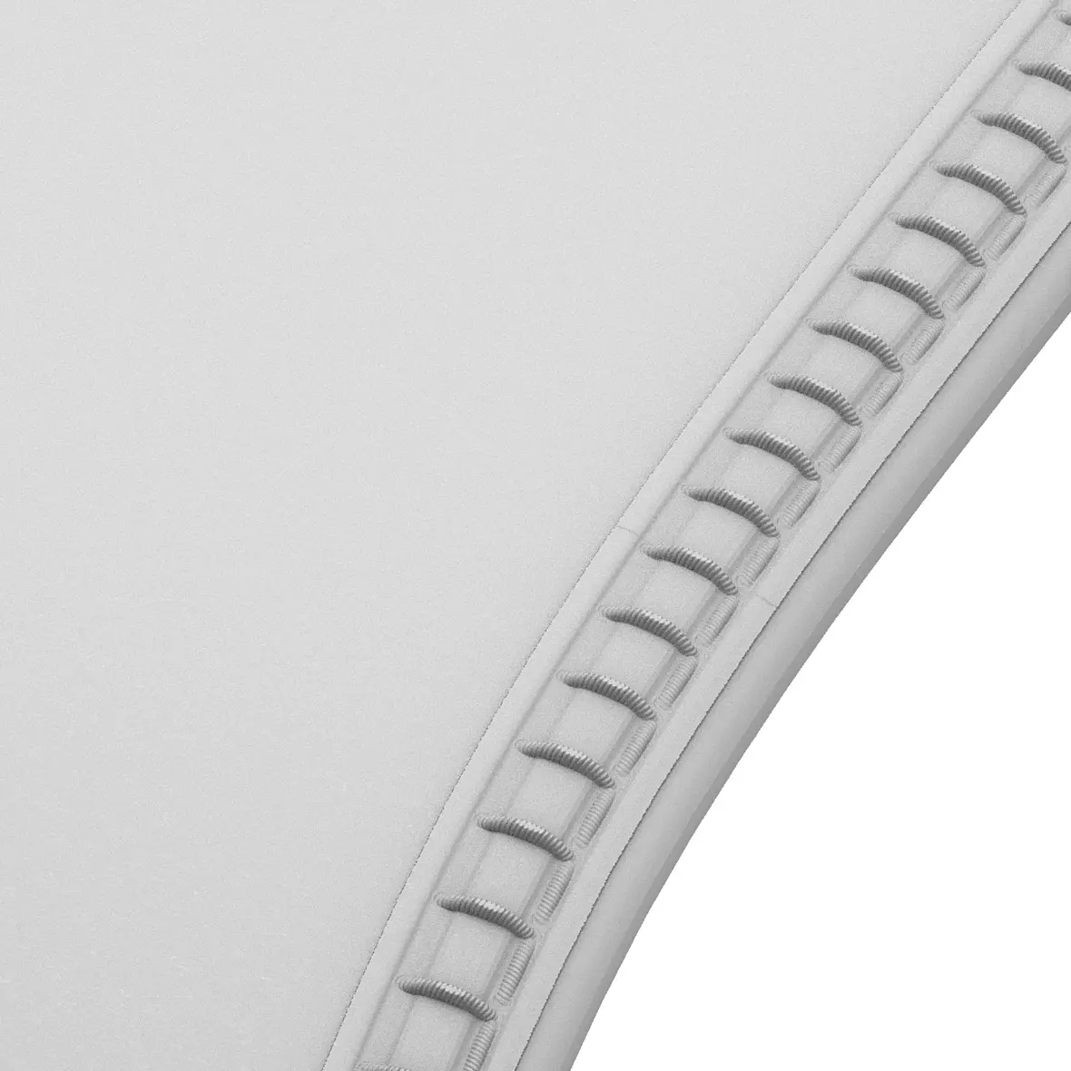

Доброго времени суток! Имеется две карты Дисплэйса (кожа и шов) расположенные в разных каналах (кожа в канале 1, шов в канале 2). Никак не могу понять как их правильно смешать чтоб карта шва не перекрывала дисплэйс кожи и наоборот, если возможно поделитесь пожалуйста опытом или полезной ссылкой.

Через Blend материал, наверное.
В обоих слотах - одинаковый материал, но с разным Дисплейсом. А на маску кинуть карту этого шва (или инвертировать её).

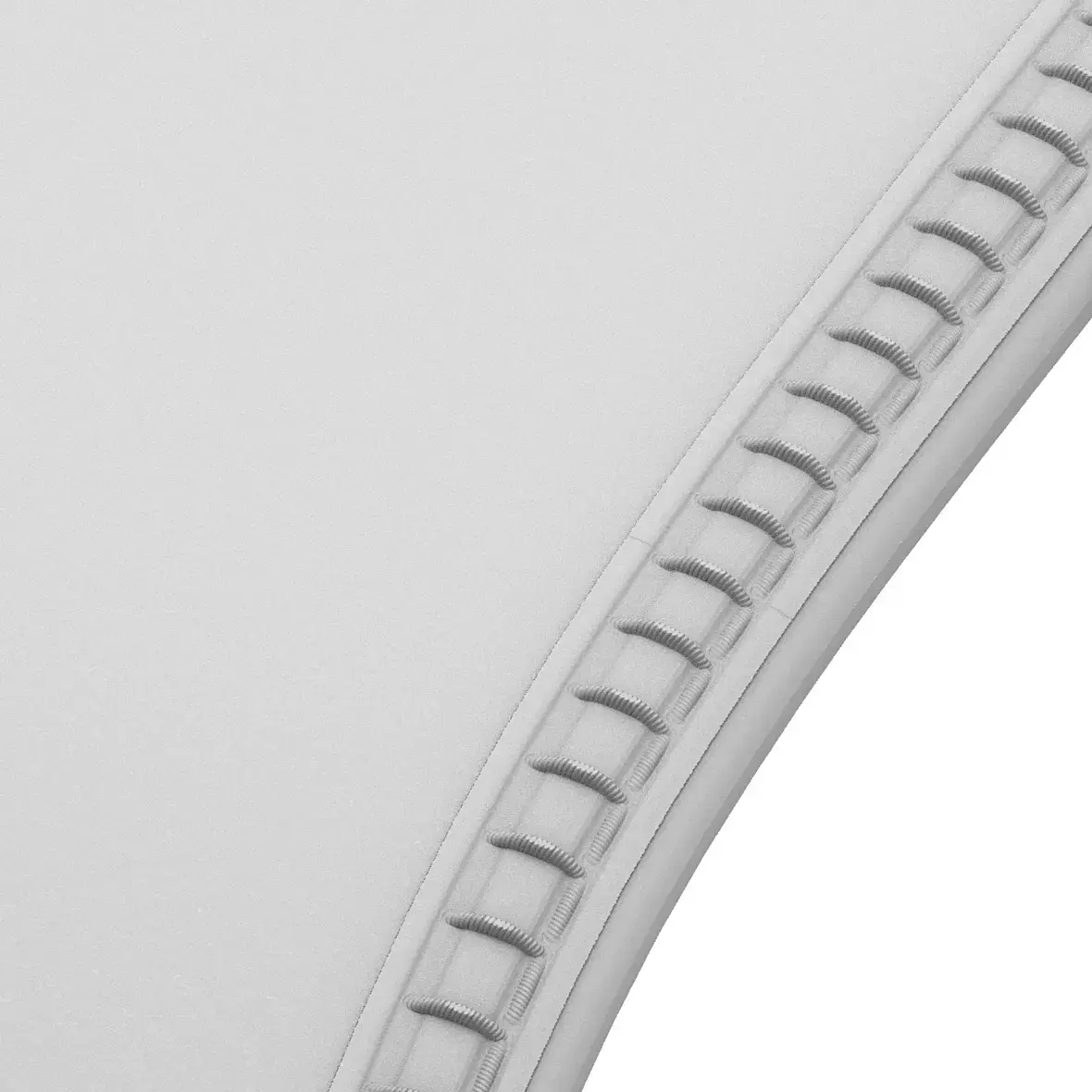

отображает всеравно что-то одно, а вот как объединить первый и третий вариант?)

разное перепробовал, максимум чего добился

корона вроде не умеет смешивать дисплейсмент, если ничего не поменялось

хм, тоесть либо вирей либо отказаться от идеи исполнения либо делать лишние 200 к полигонов?)

Может, тогда в фотошопе просто замиксовать эти две текстуры, сделав из них одну?

ну можно в фотошопе сделать текстуру

думал об этом, просто вроде как многие миксуют непосредственно в программе, да и способ выходит негибкий совершенно

хочется минуя его, чтоб впоследствии в проектах применять непосредственно только готовую текстурку шва

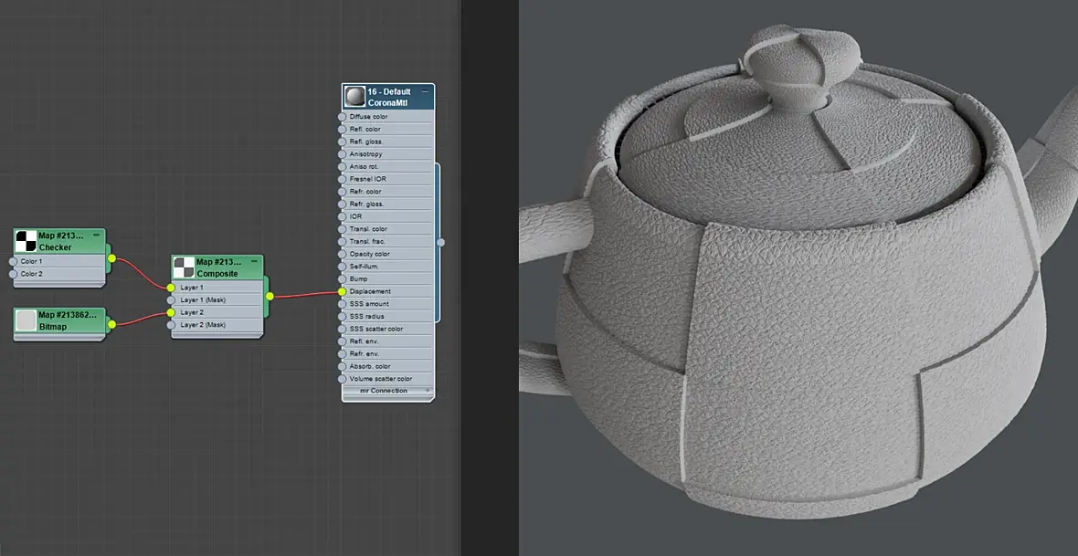

можно через composite - будет одна карта на выходе
вот с композита и начинал игры с этим, только выходит так что карта шва не полностью отрабатывается
самую верхушку нитки если выдавит уже хорошо. По моим представлениям бамп шва должен обработаться поверх на уже обработанном бампе кожи если прикинуть. Еще не пробовал разве что в прозрачность альфа карту кидать

Возможно не совсем понял задачу, но можно смешивать дисплейс через композит.
Только зачем делать кожу дисплейсом? нормал бамп нет?

в композите можно смешивать по маске - сделайте маску для шва

Масок для этого шва целая куча, в том числе и маска для нитки только прикол в том что маска перекрывает карту кожи
вопрос хороший на самом деле, попробую кожу бампом обыграть

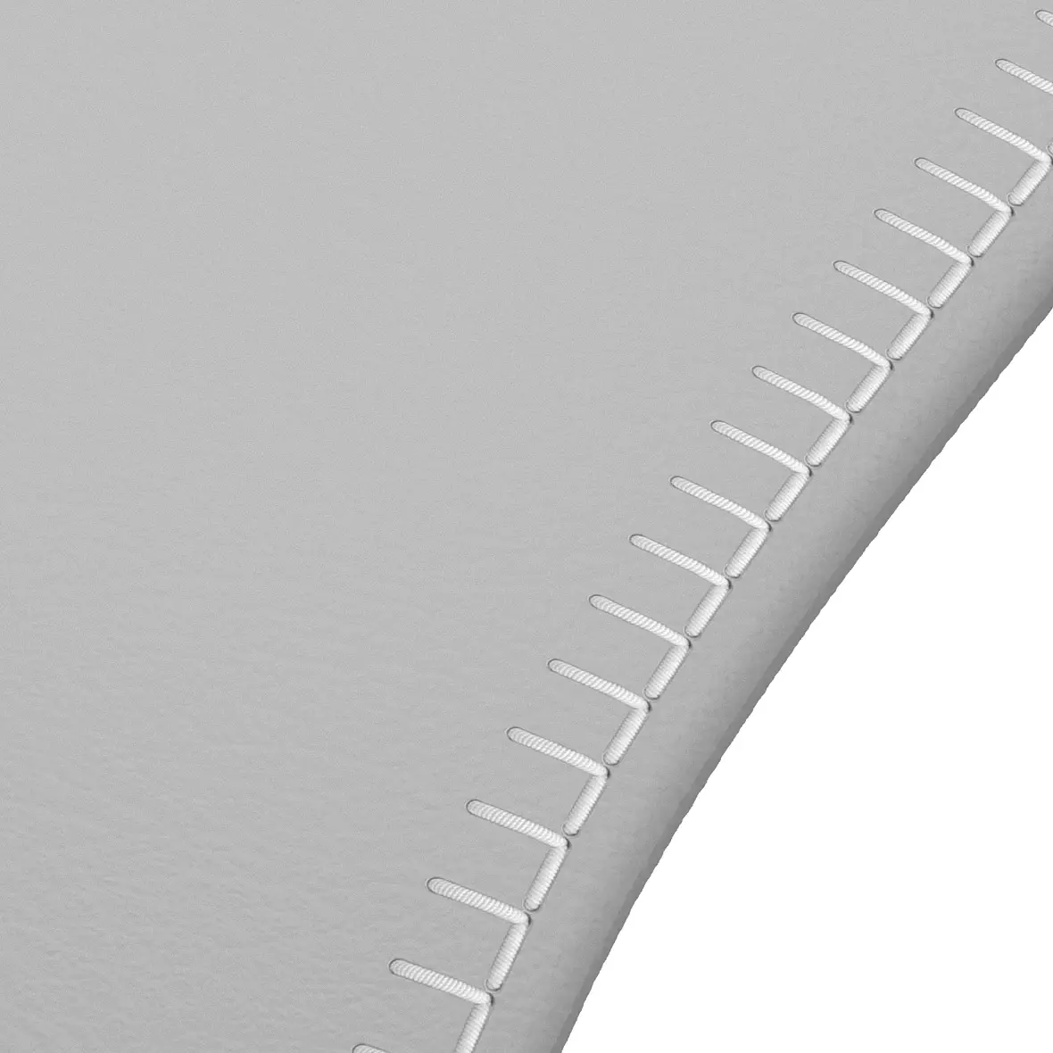

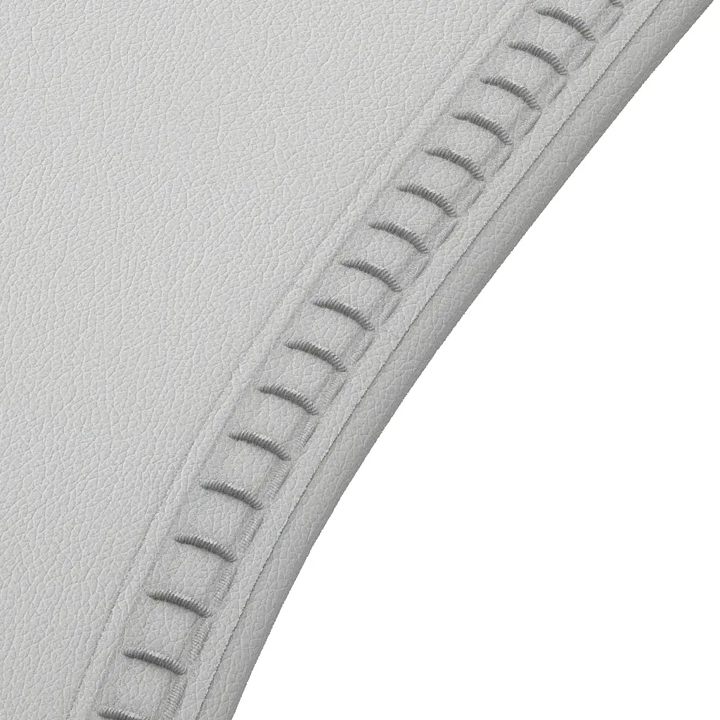

нормалка кожи действительно выручила, ну а текстуру нитки уже непроблема навесить
freezemaximus большое спасибо за совет, ато 2й день думал и так и сяк, про нормалки забыл
