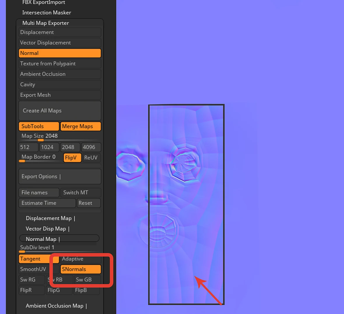

На сайте c 30.09.2011
Тем, кто будет искать проблему граней при снятии нормалей в ZBrush
