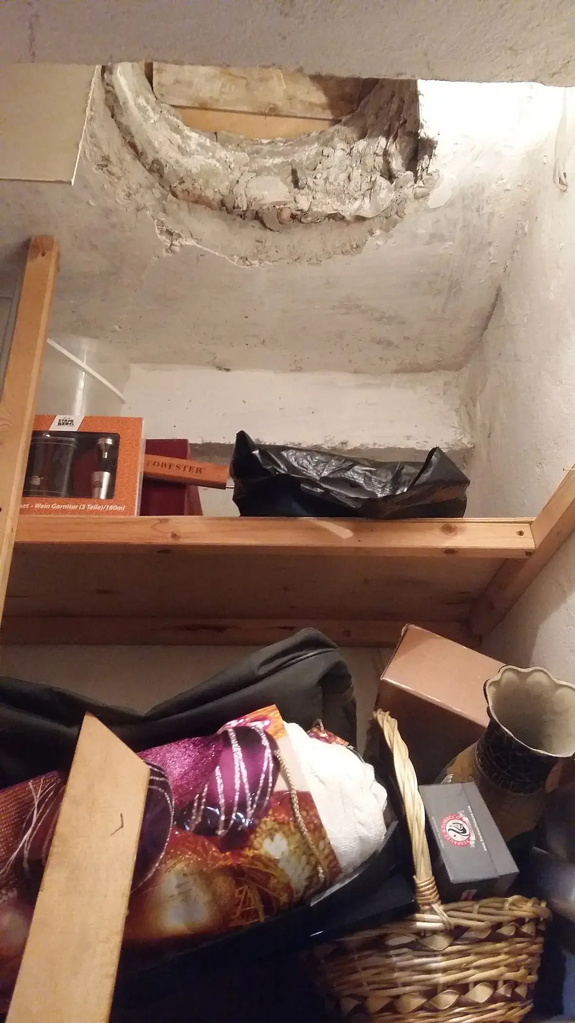

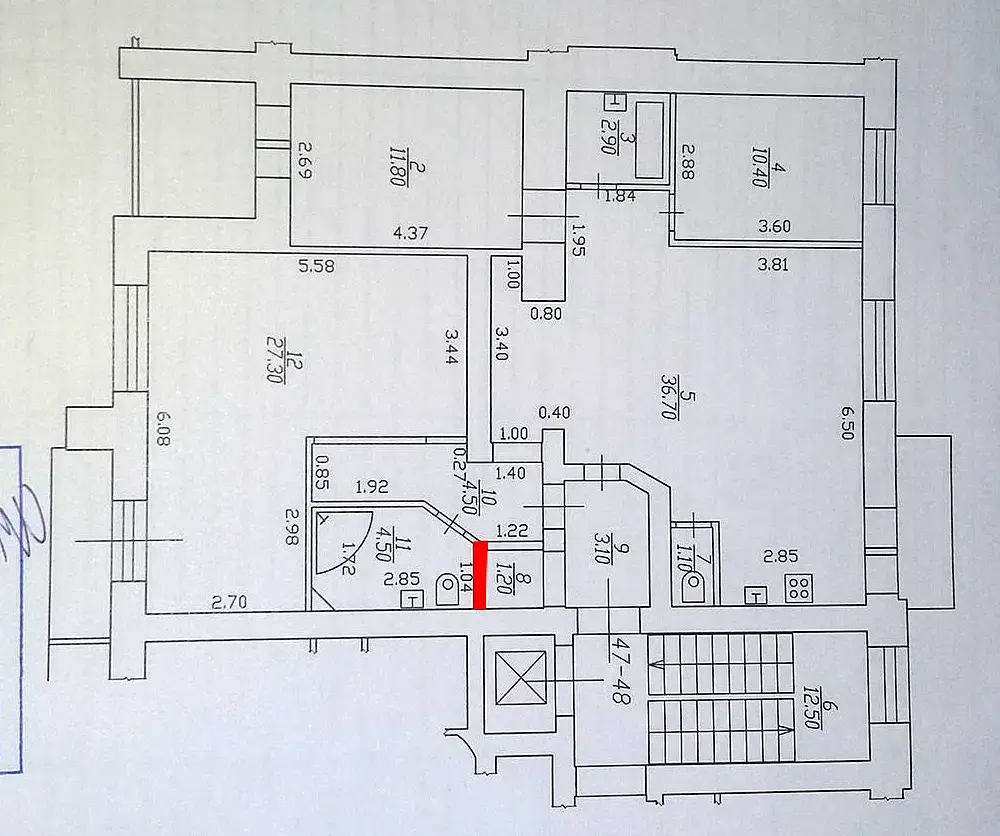

Здравствуйте, подскажите, может кто сталкивался с такой ситуацией - две квартиры объединены в одну, в коридоре осталась шахта от старого мусоропровода. Сама труба законно демонтирована во всем подъезде. Я хочу демонтировать и шахту, возможно ли это или это ядро жесткости? (На фото видно ригель)
Дом кирпичный, 10 этажный, квартира на 5 этаже. На фото тех. паспорт, те стены, которые меня интересуют обведены красным

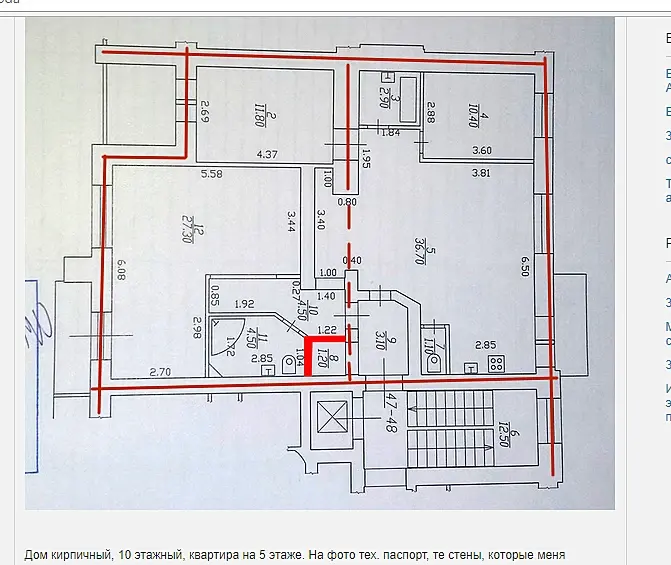

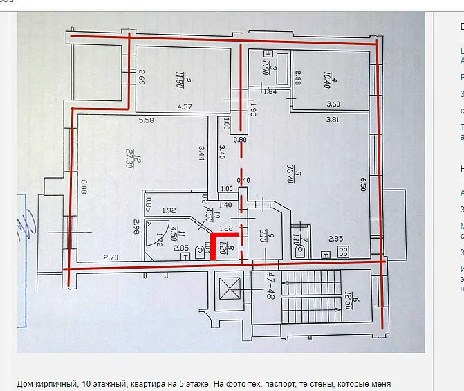

1. Демонтировать шахту? это как? Вы же написали что труба законно демонтирована. Или я что-то не понял?
2. Т.е. вы хотите сказать, что вы будете демонтировать эти конструкции основываясь на ответах на этом форуме?
Логика подсказывает, что несущие стены это те, что я выделил красной сплошной линией, а пунктир это ригель который у вас виден на фотографии, если я правильно понимаю. Мусоропроводы не имеют несущих шахт. Они самонесущие.

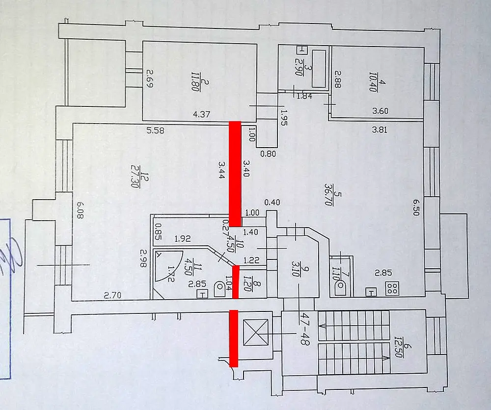

Жабка, на какой стене этот ригель на фото?
На сайте c 16.01.2011
Сообщений: 270
yuraolar

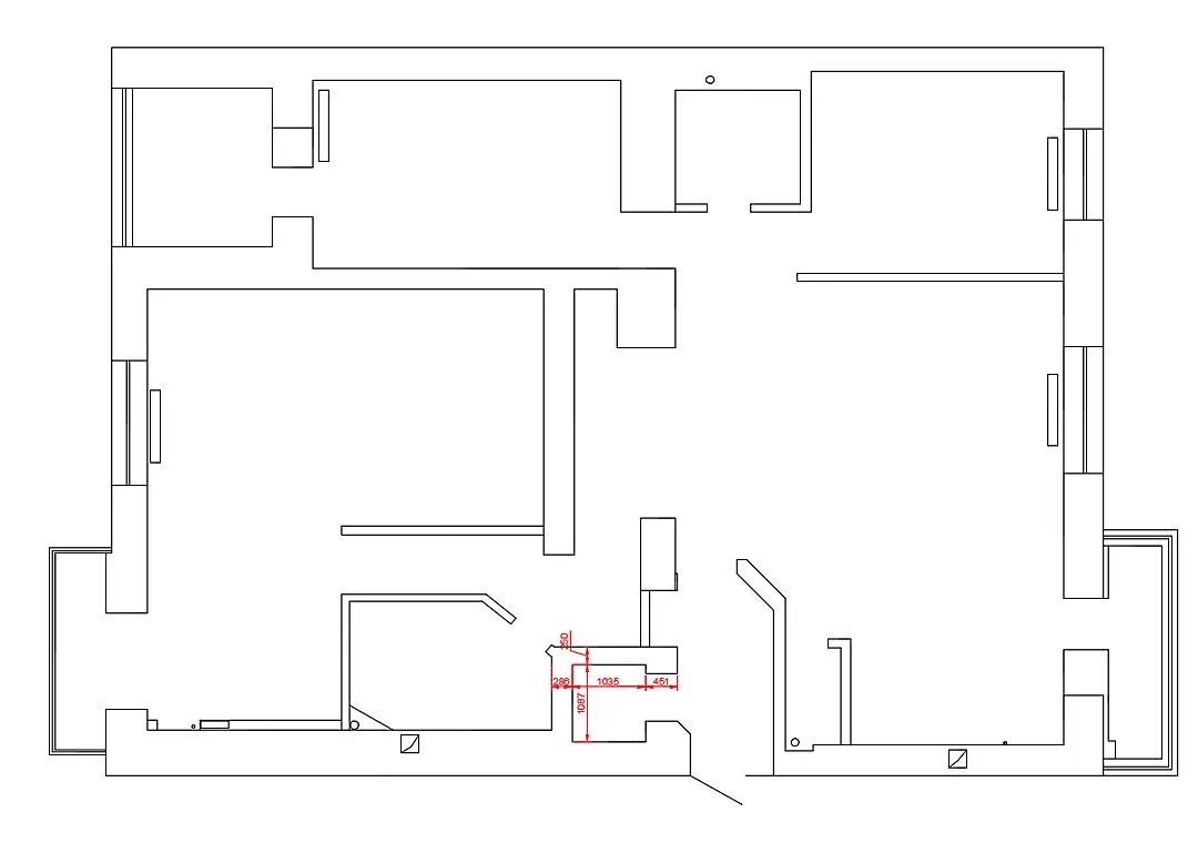

конечно у меня есть свой замер, но квартира с отделкой, поэтому и в нем могу быть погрешности.
На сайте c 31.01.2017
Сообщений: 578
я не правильно выразился. Если есть замеры, то лучше их выложить. как я уже писал, тех паспорт мало годится для анализа конструкций.

на фото по потолку довольно крупные балки, и не понятно по которой из стен.
