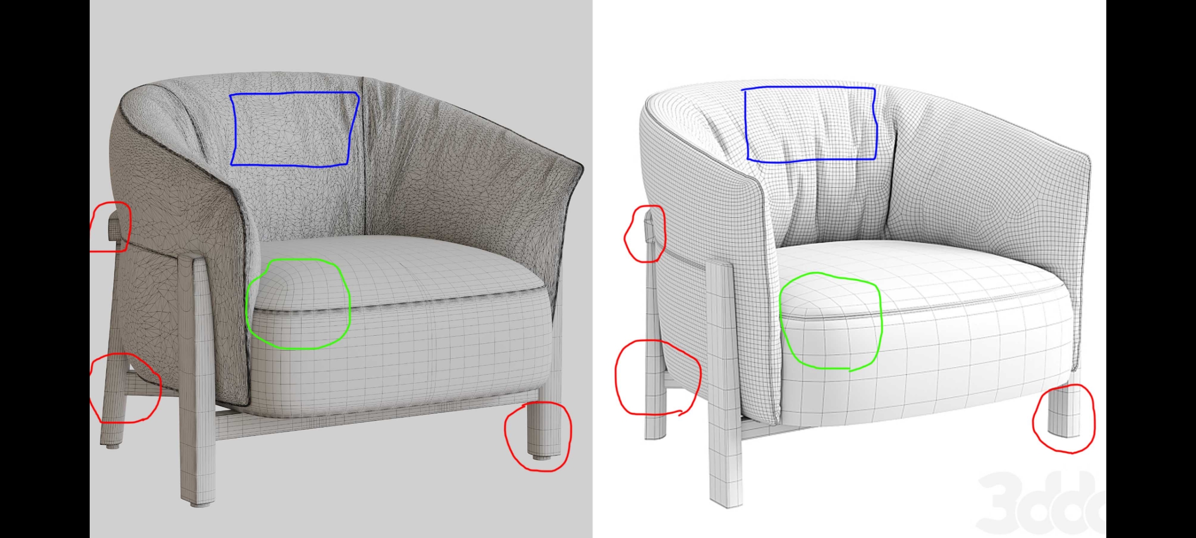

Решил посмотреть КАК моделируют мебель коллеги и нашел на сайте точно такое кресло. Обнаружилась разница в плотности сетки рамы и другом принципе создания сетки спинки. Хочу понять, как это делать лучше, почему у меня получилось так много полигонов на раме кресла, а каркас модели с сайта имеет ЗНАЧИТЕЛЬНО МЕНЬШЕ полигонов? Я отметил это красным. Может автор использовал меньше итераций модификатора сглаживани? У меня 2, может 1 нужно? Может другой модификатор приминен?Так же есть проблема ретопологии спинки кресла. Я отметил это синим квадратом . Чтоб добиться приемлемого ко ва полигонов применил Про оптимайзер, но этот метод даёт неравномерную сетку. Чем сделать ретопологию, чтоб сохранить складки , но остаться в пределах разумного ко ва полигонов? Я пробовал делать ретопологию в З Браш ремешером, в  программе Коат , родным максовским Ретополоджи. Только З Браш, более менее приемлим и то-  детали сильно теряются после ремешера. Что применяют более опытные модельеры?Возможно подскажете пути решения этих проблем.

Ну так справа каркас кресла несглажен вообще. Накиньте туда турбосмус и будет больше полигонов. Сидение тоже руками делано под сглаживание. Мягкие части в марвлоусе походу сделаны и в Максе через скинврап сетку поменяли на квадратную ровную. В принципе марва может сразу квадами делать. Схема со скинврапом это уже прошлое, когда исходник только в треугольниках был.
Короче просто более аккуратное моделирование, да и всё. И то там можно на каркасе облегчить сетку, есть лишние полики.
Сам вопрос - как сделать также? Ну вот же, всё по сетке понятно. Тут поменьше, там пореже, здесь поквадратней.
Вы считаете, что автор выложил превью без сглаживания? Думал, так нельзя делать. Собственно итоговое  ко во полигонов в обоих моделях близкое оказалось.
Я посмотрел, Ваши работы - там довольно лёгкий вес моделей. Какими модификаторами для сглаживания - допустим каркаса Вы пользуетесь? И с каким кол во итераций? Мои модели не оч. сложные, однако получается слишком много полигонов - ищу метод бороться с этим.
Сообщений: 17190
Блин, да легкий вес это не заслуга модификаторов. Это просто руки и голова. Модификатор там дальше особо без разницы, сглаживает и ладно. Сколько хочется, столько итераций и накидывается. Мое дело сделать сетку, которую не покукожит им, и всё. Оптимизация моделирования приходит только с опытом. Да и то сразу не получается идеально.
Сетку без сглаживания можно выложить, че бы нет? Если она похожа на рендер и угловатость не бросается в глаза, то и ладно.
Тогда, как посоветуете делать швы, чтоб они не терялись или не коробились после ретопологии?
У меня напр. внутренний шов на спинке, между ножками кресла почти изчез. Внешние швы тоже частично сгладились и я их доделывал уже после ретопологии.
Какая последовательность правильная?

не вижу особо большой разницы в этих моделях, ну разве что мягкая часть это проптимайзер, есть вещи которые без запекания текстурных карт вообще через чур плотные.по мягокй части можно вручную ретопнуть там не тапк уж и много складок, тогда и сетка будет ок и вес будет нормальный.
Сообщений: 17190
Мне страшно лень рассказывать всю эту ерунду, как резать, как мять, там нет рецепта на блюдечке. Зачем вы там чето ретопите еще, я вообще не понимаю. Я пошел спать.)))
