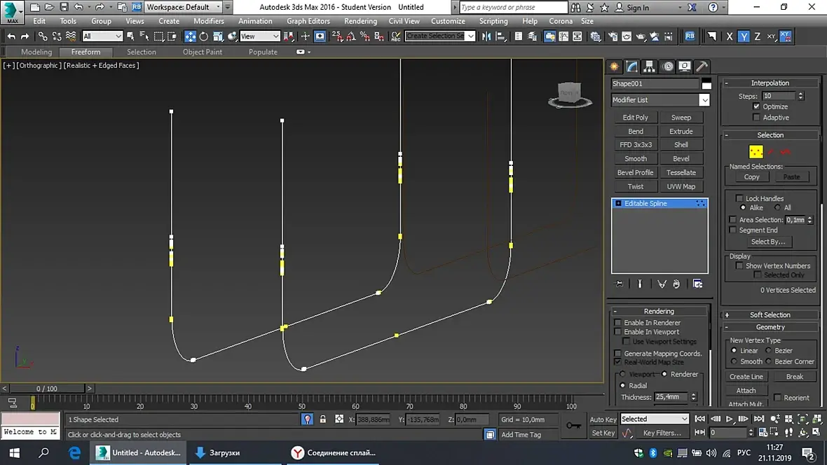

Всем привет! Подскажите, как соединить эти линии между собой, это как пример, просто есть параметрический каркас из таких сплайнов, нужно как бы обшить его
Сообщений: 4514
21.11.2019 11:26
Приаттачить их в правильном порядке, потом Cross Section, затем Surface

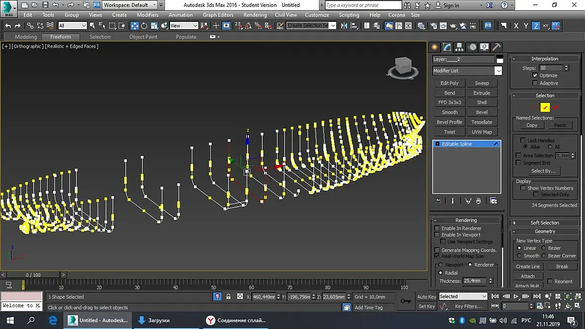

Еще здесь куча вертексов
Сообщений: 4514
21.11.2019 11:43
Количество вертексов должно быть одинаковым на всех сплайнах. Надо почистить лишние

Не помог( дело в том, что все вертексы на разном друг от друга расстоянии, а где то вообще даже не сварены, сплайны на сплайны наложены.

С этим ничего не сделать.Надо либо моделить поликами по сплайнам.Либо сами сплайны переделывать. Они должны иметь одинаковое количество точек
Другое дело если там копланарные линии. Такой бардак убрать не так то просто.
http://www.splinedynamics.com/spline-cleaner/
Не знаю способен ли этот плагин почистить данные сплайны. Вообще непонятно в чем именно проблема, возможно там и нет копланаров и всё решается велдом. Если копланары есть, то их надо чистить.
Лишних вертексов действительно много, и их точно легко почистить тем плагином. Триалка 10 дней бесплатна

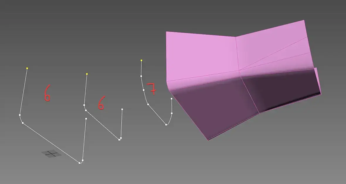

Да дело еще в том, что нужно придерживаться строго этих ребер, понятно что велдом я сварю точки, и смогу сделать на всех сплайнах равное количество сегментов, только от этого все сплайны потеряют свою изначальную форму(
