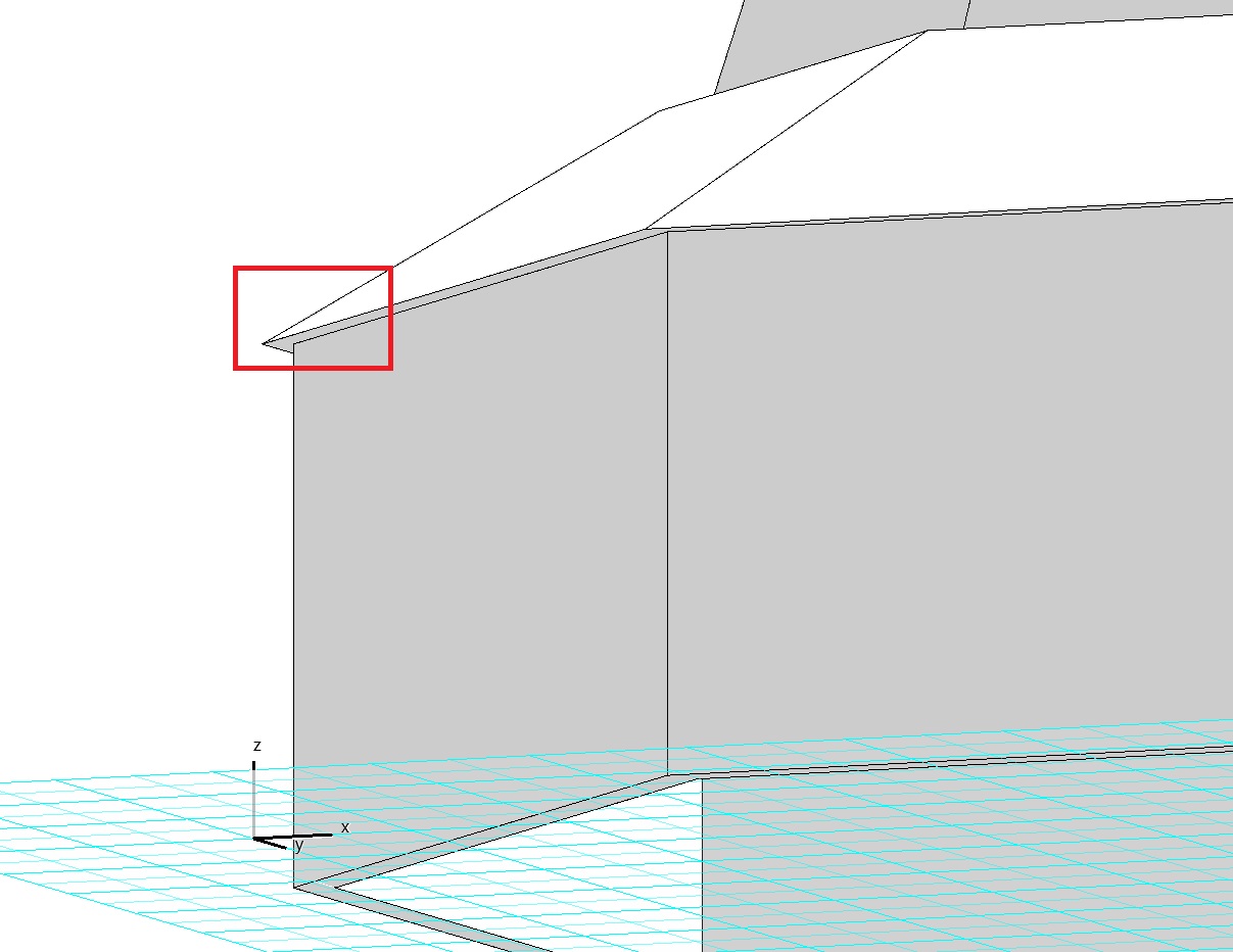

Добрый день! Подскажите, как можно соединить два объекта стен под углом, чтобы не свисала стена так?

Конкретной функции, вероятно, нет. Если не важен разрез с корректным отображением слоев, то проще делать наклонный элемент - кровлей с вертикальным торцом, и под кровлю подрезать стены.
Если отображение слоев принципиально,  то придется в местах примыкания рисовать  односкатную кровлю с нужным углом и поочередно подрезать нижнюю и верхнюю стены. (подрезать под односкатную крышу). Либо также кровлей, подгоняя наклон торца кровли.
Сообщений: 5395
Делать наклонную стену толще.
Или как сказал Norco, считаю так правильней, строить крышей, а не наклонную стену.
