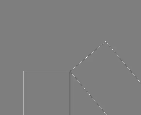

Как соединить выбранные вертексы, так чтоб ребра не теряли свою ориентацию?Мне приходится ставить дополнительные объекты на заднем плане, чтоб привязать с их помощью. Есть способы попроще?

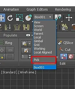

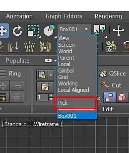

Пивот по эджу выровнять и двигать по нужно оси.
https://forums.autodesk.com/t5/3ds-max-modeling/align-pivot-to-edge-face-vertex-of-the-same-object/td-p/7674515

Твой способ работает только если прямой угол между рёбрами. Тогда и вертекс не надо копировать, просто переместить точки с привязкой и свелдить
Цитата Skorpionchik:
Привязкой.
Надо продлить внешние рёбра полигонов до пересечения. К чему тут привяжешься?
