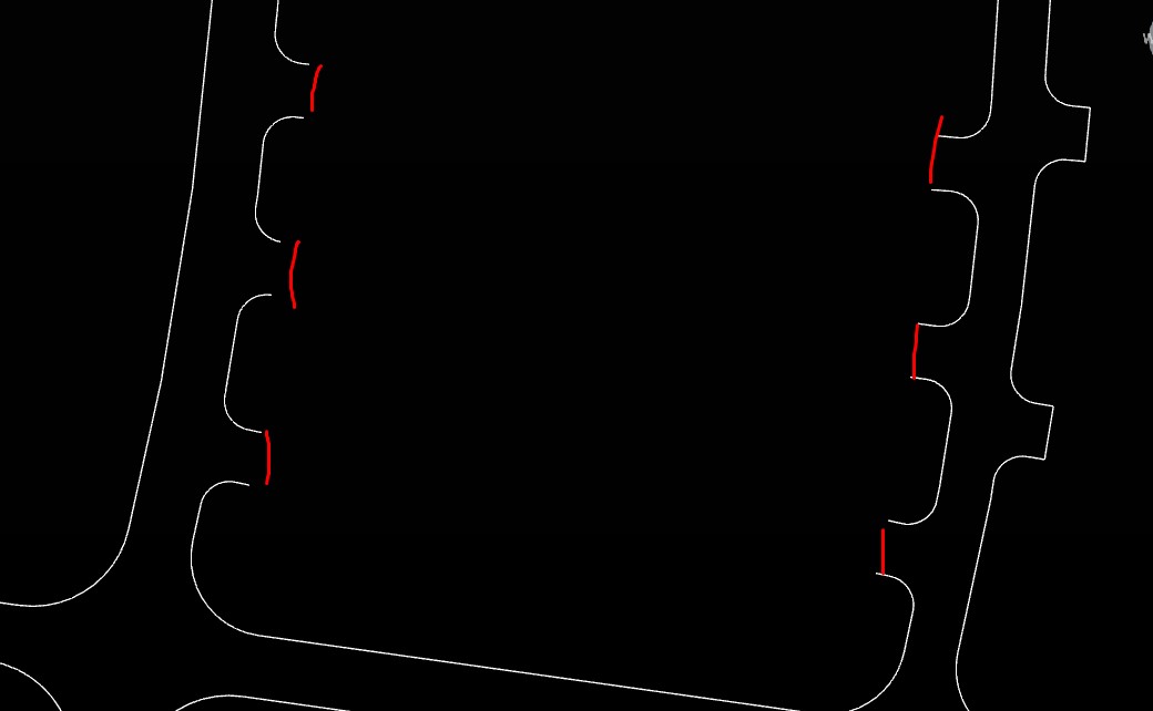

Есть сплайн, состоящий из множества сплайнов, и нужно одновременно соединить ближайшие вершины сплайнов одного объекта между собой. Желательно задать расстояние, при превышении которого соединения не произойдет.  Соединять нужно между собой не с помощью Weld, а именно дополнительным сплайном, то есть замкнуть.

предложу извращённый вариант, сделать экструд сплайна, накинуть эдит поли, зайти в режим эджей, выделить из фронта все рёбра и бридж, авось прокатит
затем с помощью секшн сделать криэйт шейп и получаем сплайн
Сообщений: 4823
В редакторе сплайна выбрать вертексы и нажать "Create line". С помощью "магнита" (S) нарисовать линии по точкам и свелдить.
Сообщений: 17132
Выделить точки по вертикали через один, потянуть с шифтом до следующей точки. Макс предложит их свелдить сам, если не древний.
На сайте c 11.01.2010
Сообщений: 168
Масквэ
нет, рисовать тут запрещено, потому что несколько тысяч линий рисовать, нужно автоматизировать хотя бы порциями
