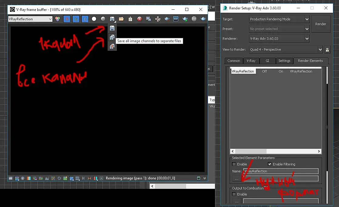

Привет всем!
Главный вопрос темы - Как вы сохраняете рендер элементы при использовании VFB?. Кому лень, то что ниже, можете не читать.
Долгое время пользовался стандартным фрейм буфером макса потому что там можно было удобно выбирать какие рендер элементы и в каком формате сохранять. Причем я сохранял разные рендер элементы в разные форматы. Напримет альфа-канел - в 16-битный PNG, а z-buffer а 32-х битный EXR. а финальную картинку - в exr или tif для фотошопа и еще один такой же рендер элемент, но в jpg для быстрого просмотра  пока идет рендер других кадров. Это было удобно, просто и требовало минимум усилий.
И вот я решил перейти на виреевский фрейм буфер. Теперь, получается можно сохранять все каналы только в едином для всех формате. При этом вирей зачем-то еще подсыпает своих каналов о которых его никто не просил. Ну и какой формат выбрать? максимально информативный exr? Но это во-первых неудобно, его так просто и быстро не посмотришь, пока идет рендер. Во-вторыx все каналы в exr будут занимать очень много места на диске.
Еще можно  сохранять в единый vrimg-файл, а потом по одному выковыривать что опять же, долго и не очень удобно.
Еще мне советовали включить автосохранение в хистори фрейм буфера и сохранять там. Потом опять же, вытаскивать каналы. Но почему-то при рендере из анимированной камеры в хистори сохраняется только последний кадр.
Хотелось бы послушать тех, кто уже давно пользуется VFB - какие вы нашли для себя удобные стили работы. С минимальными заморочками.

Да хоть в JPG сохраняйте - дело ваше. Если автосохранение забыли, то есть опция сохранить каналы по отдельности в любом формате, не обязательно в одном EXR или VRimg.
На сайте c 28.03.2014
Сообщений: 64
наверное я непонятно сформулировал. Речь идет от автоматическом сохранении каналов при использовании анимированной камеры. Ситуация, когда нужно за ночь посчитать 5-10 ракурсов.  Соответственно вручную сохранять каналы не получится.

Ну может гуглить вы не поленились, но прочитать про функции VRay VFB точно поленились.
оффициальный док  по VFB.
Вам на строчку, которая начинается с "Separate render channels".
Конечно, если вы рендерите со включенным VFB и рендерите в Memory Buffer.
Если нет и экономите память для рендера - то только vrimg или OpenEXR, тут уж никак по-другому.

Сообщений: 7129
MaxMan1
плохо искали на форуме. много раз уже разжевали.
делает батч
сохраняете в нем в любой нужный формат, а так же сохраняете во вкладке ВФБ жпеги например.
в батче для первой камеры делаете оверврайт и прописываете кадры с 1 по 1й
для следующей камеры со 2 по 2й
и .т.д. при чем можно указывать любые нужные пропоции картинки - все каналы и РЖБ будут сохранены в нужном формате
проверено 100%.

Вы хотите одним пасом сохранить в JPG и в EXR? Такое возможно только вручную.Как вариант сделайте Droplet в фотошопе, который будет файлы в папке конвертировать автоматом в нужный вам формат. https://dl.dropboxusercontent.com/s/3nh641f3cz9j26x/shot_171114_091807.png
Можно и post-render скрипт в максе в 2 строки написать, который будет копировать дроплет в папку с выходными файлами и запускать его. В итоге у вас будет автоматически 2 формата.
Второй вариант - использовать Prism  , нода MultiFormat позволяет это сделать.
Если вы не хотите заморачиваться и быстро просматривать EXR формат, не открывая фотошоп - вам в гугл, или http://djv.sourceforge.net

sten, Спасибо. Попробовал бач, действительно, хорошая вешь. большую часть проблем закрывает.
И, кстати, с ним все кадны оставбися в хистори VFB.

нет. я хочу чтобы одни каналы сохранялись в exr а другие, в png, третьи в tiff и тд. По поводу Droplet, спасибо за наводку. Никогда этим не пользовался, но изучу этот вопрос.

Да вы хоть посмотрите его что-ли?
https://dl.dropboxusercontent.com/s/mmopiwzwgo6xw28/shot_171114_133724.png - настройки
https://dl.dropboxusercontent.com/s/9redu1qb5c0kx9c/shot_171114_133744.png - выход
https://dl.dropboxusercontent.com/s/4n2zqr98l1kfpfu/shot_171114_133805.png - элементы в двух форматах
Понимаю - сложно скачать, установить, да ещё и потыкать и понять для чего нужно. Это ж просто что-то невероятное. Легче сказать "я так понял" и ждать что кто-то за вас это всё сделает и носом ткнёт.

Так и не понял в чём беда у автора. В Render elements можно выбирать в каком формате сохранить... хоть VFB хоть нет. И рендери себе спокойно, автоматически всё сохраняется.

насколько я понял из описания вот здесь , каждый пасс он рендерит отдельно. То есть если мне нужно 2 разных формата я должен сделать два рендера. Или я не правильно понял?
За скрины спасибо, но не понятно, эти два файла получены за один рендер или за два?
Он работает с анимированной камерой или бач рендером? Или он сам может быть вместо бач рендера?

Когда вы рендерите с выключенным виреевским фреймуфером, вы можете выбирать в каком формате сохраняется каждый элемент. Как только вы включаете виреевский, все эти настройки игнорируются и рендер элементы выдаются в том формате, который вы задали в настройках виреевского фреймбуфера. В едином формате для всех рендер элементов. Если и теперь не поняли, то с вами все плохо.

Для тех кто еще придет с вопросом - в чем беда у автора, сообщаю - проблема решена в 8 посте sten-а. Дальше пошло обсуждение более-менее приемлемых вариантов ну и общий веселый срачь.

Рендеры были получены в один пасс. И вы бы уже давно это знали и решили свою проблему, если бы не начали с "я так понял" , а скачали, установили и попробовали. Дело 10-ти минут, как установить так и удалить.

Вопрос в автоматизации. Prism эту проблему решает идеально.

А то что вы нарисовали в правой части не работает со включенным виреевским фреймбуфером. Или у Вас работает? Если покажете как, буду прям очень благодарен.
КАК это не работает со включенным виреевским фрейм буфером ???!
Это рендер элементы которые работают с виреем
Сообщений: 64
DizArtWork видите там на картинке красненькая стрелочка и надпись НУЖНЫЙ ФОРМАТ. Так вот это самое и не работает.  Я вас поздравняю с невероятным открытием как и Motocat. Попробуйте в рендер элементах прописать формат сохранения например exr. А в настройках виреевского фреймбуфера формат сохранения рендер элементов, что-то дугое, например, джерег. И посмотрите в каком формате у вас они сохранятся.  Можете даже попробовать ничего не прописывать в виреевском фреймбуфере, вдруг вам повезет. Только виреевкий фреймбуфер держите включенным, в этом весь смысл. Потом обязаетльно напишите здесь, что у Вас получилось. Буду ждать с нетерпением.
