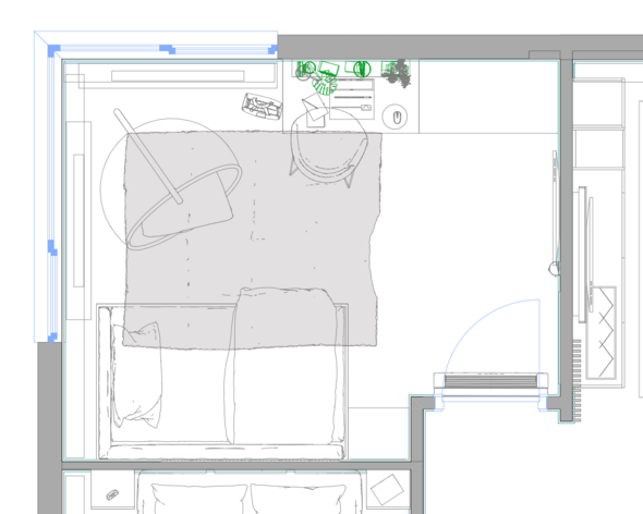

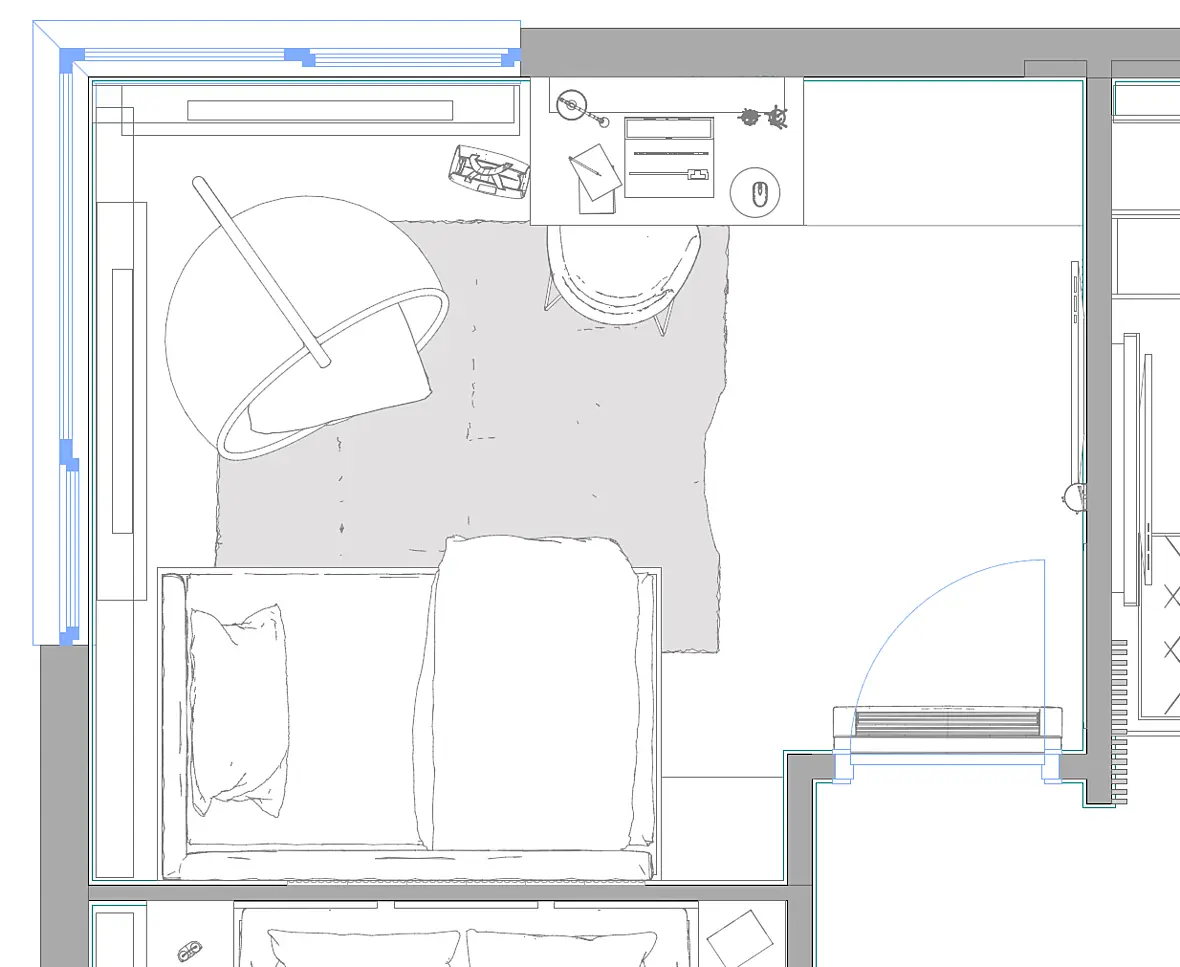

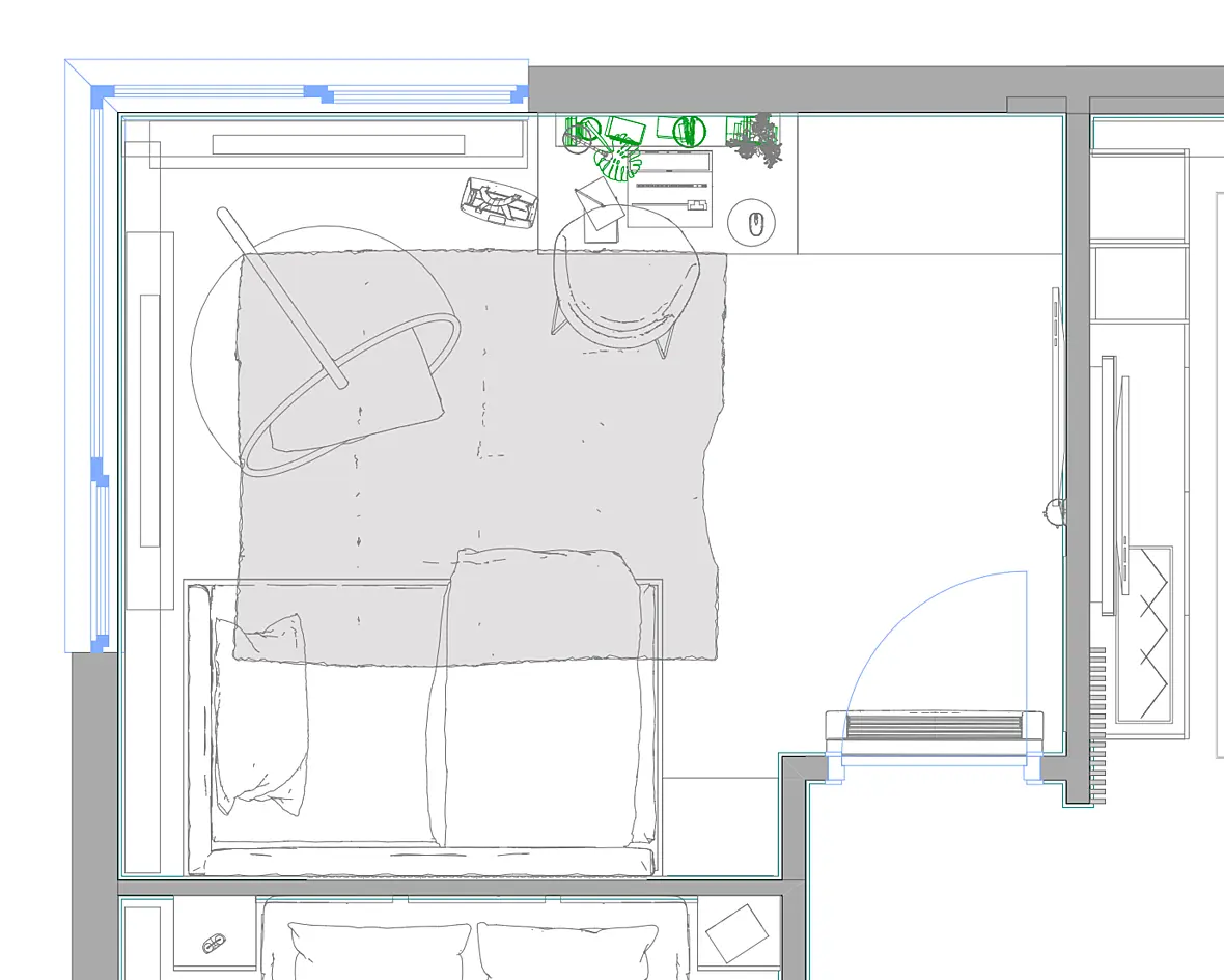

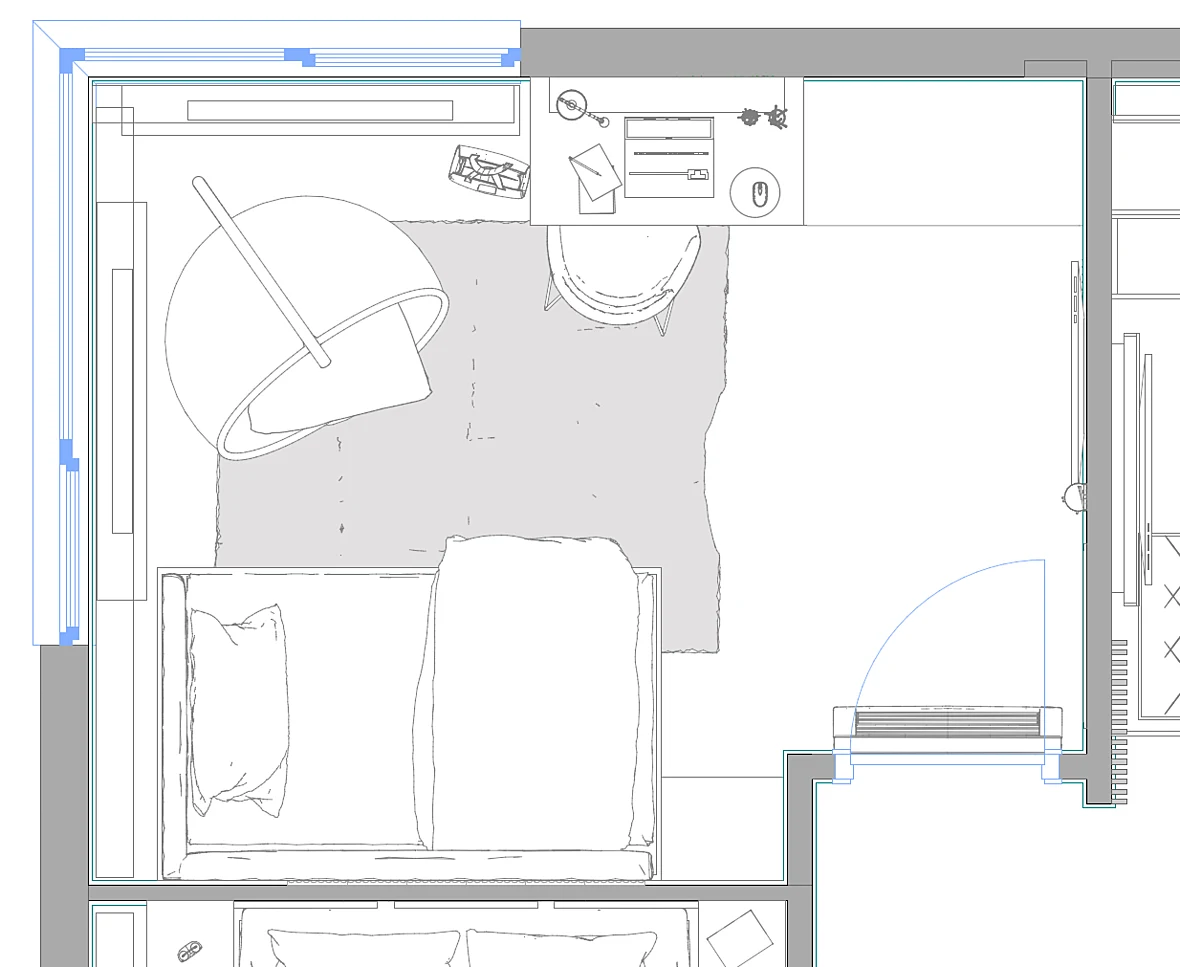

Всем привет! В архикаде новичок - пара недель работы. Столкнулся с проблемой. На экране слои нормально перекрывают друг друга (порядок отображения работает), но вот когда сохраняю в пдф - все слои как бы слетают и остаются одни контуры. Сразу скажу, что импортировал модели из скечапа и макса через Model Port. Сохранял в gdl. Далее некоторые модели открывал и корректировал линии (чтобы уйти от стандартного зеленого) через файл - библиотеки - открыть объект (менял цвет линий 2d символов).  Пробовал также открывать объект и заливать штриховкой-белым фоном символ. Так, конечно, получалось - объект переставал просвечивать.
Но! Есть объекты, которые не имеют штриховок/заливок внутри, но всё равно не просвечиваются. А остальные просвечиваются, т.е. только контуры видны при сохранении в пдф. Подскажите, неужели нет способа решить это не прибегая к редактированию каждого объекта?
Спасибо!

Изображения, кстати, jpg и т.д. экспортируют нормально. А вот именно ПДФ...
Нет ни у кого вариантов? (((
